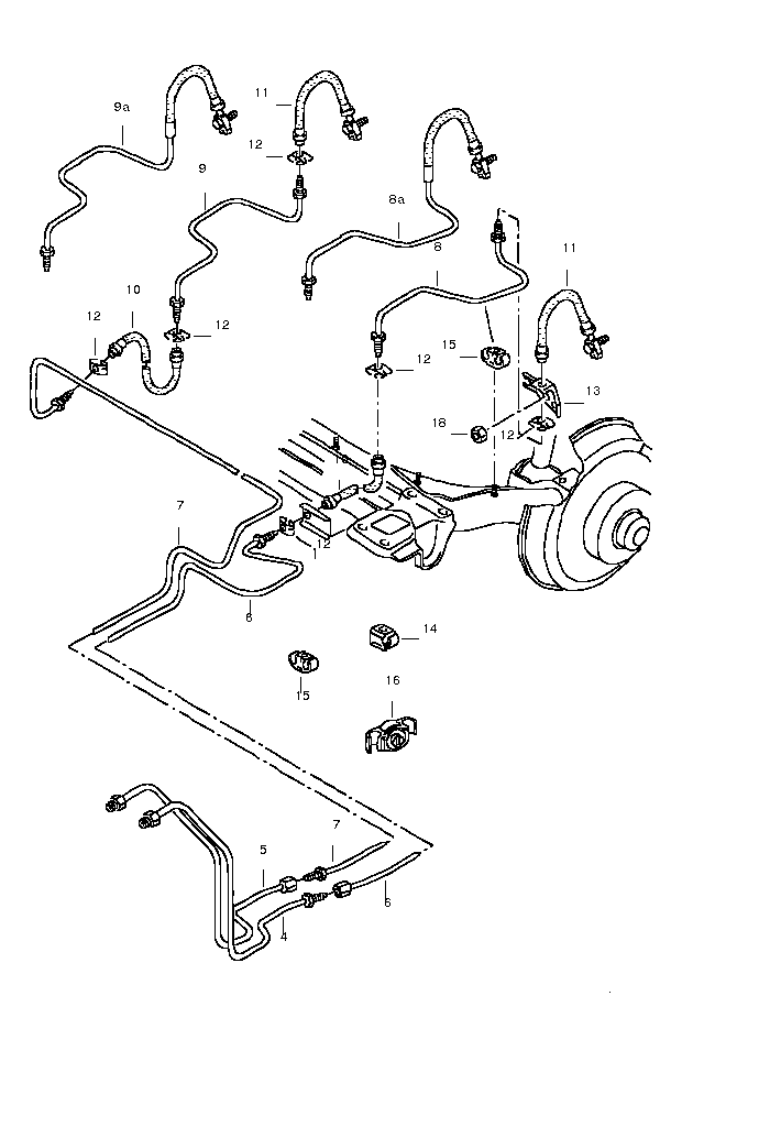

    Подскажите пожалуйста номер детали на схеме № 8 и 9, а то в Этке есть только номер 8a и 9a, а они разные. (Задний тормоз для переднеприводного пасата)
    Спасибо!
  9. #2869
    23.11.2009
    Питер
    22,236
    Получено: 3,845
    Отправлено: 86
    Эти детали больше не поставляются. Заменены на 8а и 9а
    8E0611763K - 8а
    8E0611764K - 9а
    8E0611763K - 8а
    8E0611764K - 9а
    и все таки как-то можно их узнать, ну очень надо :-)
  13. #2873
    23.11.2009
    Питер
    22,236
    Получено: 3,845
    Отправлено: 86
    Вот настырный Лови:
    8E0611763D - №8
    8E0611764D - №9
    Только на экзисте их нет
  14. #2874
    07.12.2009
    2,263
    Получено: 58
    Отправлено: 212
    Вот настырный Лови:
    8E0611763D - №8
    8E0611764D - №9
    Да действительно... не реально новыми найти, все равно спасибо!
