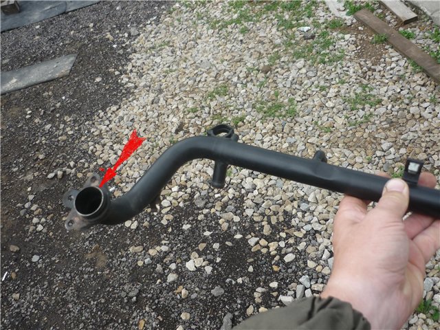

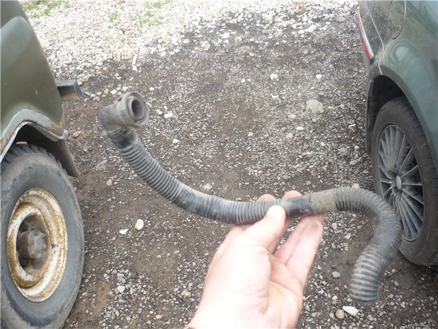

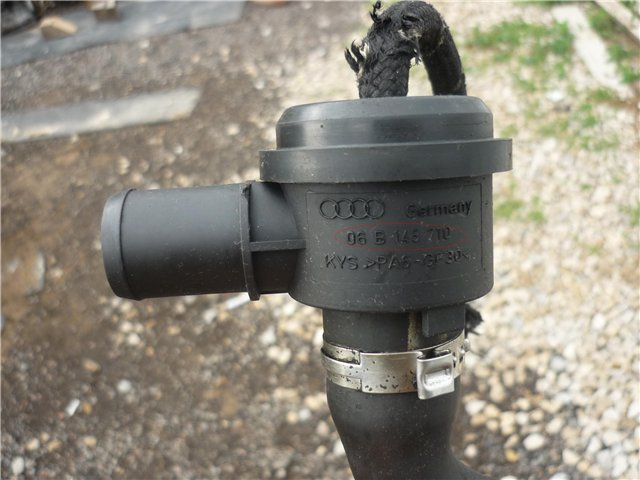

    В случае пластиковой защиты она идет на весь моторный отсек снизу.
    А вот штатной стальной защиты с пластиковыми "ушами" я не встречал. Это точно оригинал? В ЭТКЕ такой детали нет
    Если есть возможность - сними пластиковую деталь и посмотри номерок. Я был бы весьма признателен...
    Хранитель
    : 058121132 - фланец
    Вот такая хреновина мне нужна. Мож. пробъется как нить?
    Далее. Номерок кольца вот сюда.
    Если здесь сломано то номер этой "если".
    Номер вот этой трубки. Идет от какого-то эл. насоса.
    И что это за зверь? Сидит на патрубке турбы.
    Попробуй к ним позвонить:
    http://www.karter.ru/buy/filialy/
    Это ты откуда снял?
    Сломано.
    06A103213F - трубка
    Это насос системы вторичного воздуха
    058133817H - шланг входящий
    3B0131149F - шланг выходящий
    Это клапан байпаса. В базе знаний про него подробно расписано
