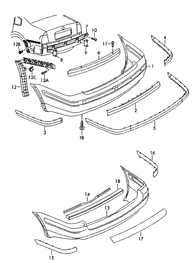

    здравствуйте это пластиковая штука крепится к заднему бамперу и к кузову вроде как для защиты справа и слева внизу .... а номер списал с неё ...
    На картинке есть?

    нет она снизу находится машины справа и слева у арок колёс задних и переходит к креплениям бампера....
    Проверь еще раз номер. Тот что ты указал - нигде не пробивается.
