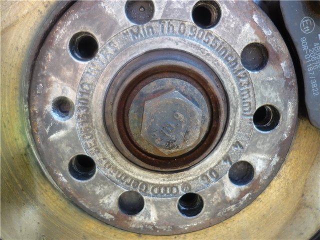

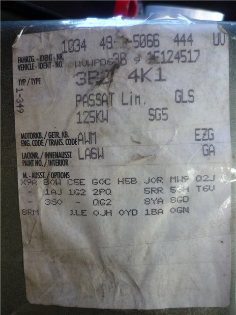

    Вот фотка вклейки в нише зап. колеса.
    А вот фотка торм диска переднего который установлен.(если надо).
    Торм. диски+колодки (перед+зад)
    Пер.торм. шланги
    Скоба суппорта прижимающая торм. колодку.
    Спасибо за помощь.
