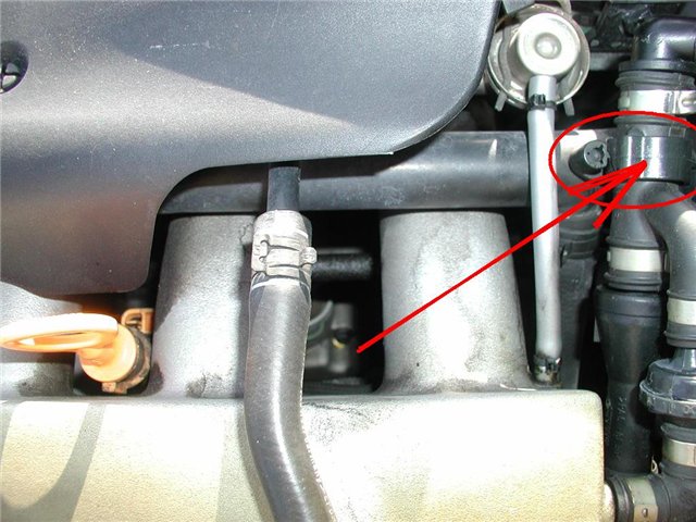

    Привет всем. В натяжителе цепи ГРМ повреждена маленькая сеточка. У нее есть номер, не подскажете?
    Подскажите еще ,пожалуйста , номер этого девайса))
    Только в сборе.
    Это скоба, фиксирующая шланг к эжекционному насосу. К сожалению, на рисунке в ЭТКЕ много скоб и какая относится именно к этому месту непонятно
