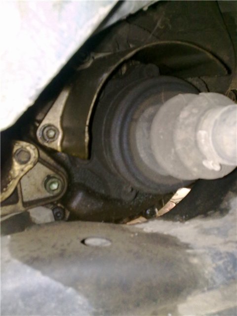

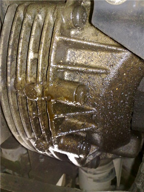

    Добрый день! Вчера увидел масло под машиной, залез сделал пару фото
    Что сдесь надо менять подскажите , плиз. Я так понял это течёт коробка.
    Нужно смотреть на месте. Так не скажу.
