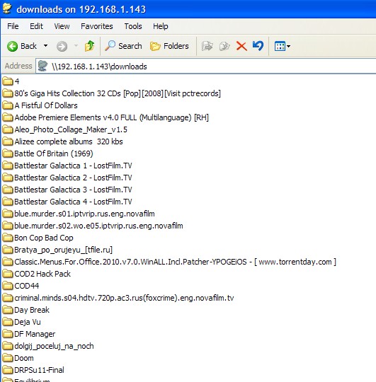

    Цитата Сообщение от Sergeich Посмотреть сообщение
    Только не понял ,что писать во второй строке.
    нагло адрес компьютера и имя зашареной папки, \\192.168 ..... вообщем тут в теме уже не один раз
    тут виден адрес и имя \\192.168.1.143\downloads но это в моем варианте
    https://passatworld.ru/showthread.ph...=1#post3116514
  14. #34
    СССР,Столица
    2,925
    Получено: 83
    Такс, отлично ,теперь на ноуте проблемном вижи диски стационарного.
