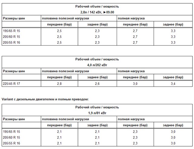

я лично держу давление 2.0 и перед, и зад, думаю варианты с +/- 0.1 атмосферой не имеют особого значения. Если можете оспорить, милости прошу!![]()

					Инетресно, а почему для 1.8 перед качать, а для 1.8Т 2.3атм. Турбина весит 5 кг всего![]()

					я не представляю даже как в руль долбит на 3.2, но на 2.5 ужастно все чуствуется

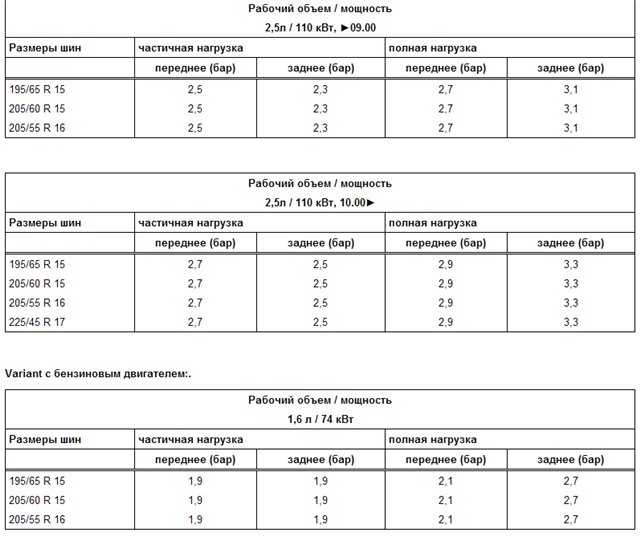

					я вот сейчас тоже задался вопросом, сколько качать?
у меня сарай, езжу почти всегда один, бывает двое, еще реже трое/четверо. качал всегда 2.2 на все оси. в итоге вчера прокатал 4 литых диска (не дешевое удовольствие оказалось). два колеса почти яйцом, два более менее, но лучше прокатать или ставить на зад, и катать к следующему сезону.
на шино монтаже, спросил. как лучше качать? ответ - как указано производителем авто, мол давление на диск будет меньше (при попадании в ямы). у меня на лючке указано 2.4 перед, 2.2 зад, так я и накачал. резина 205/55/16 91H.
мнений на этот счет много, поэтому, у каждого свое. но как на самом деле!?

					На самом деле указанное давление на лучке верное, но они не рассчитано для российской реалии. Поэтому каждый сам выбирает для себя что дороже подвеска или диски.

					ну, тут хотелось бы сохранить и подвеску и диски ...... а компромисса нет!

					если часто ездить по мкаду, то переднее правое (для езды по внешней стороне), или переднее левое (для езды по внутренней стороне) лучше накачивать несколько больше остальных, как и рекомендуют в кольцевых гонках, как имеющие большую нагрузку. Вплоть до 3.5 атм
