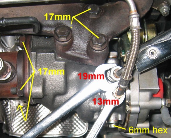

    Насчет турбы: надо еще посмотреть подачу масла (или уже писал?) - может трубка подачи закоксовалась-забилась (вокруг двига сзади, от маслоохладителя). Хотя, если люфтит, это уже сильнее печально...

    Трубки которые к Впусному от байпаса и РДТ. Чтобы снять трубку маслоподачи надо масло сливать?

    divizi0n, а, пойдет - давление воздуха держат? Ну, и нормально, но хомуты поставь... Ключ на 13 - подача масла, на 19 - подача ОЖ (на схеме - подача - №17). Хотя бы просто открути и посмотри масло идет или нет - заводить не надо. Обратка снизу в картет - №9
