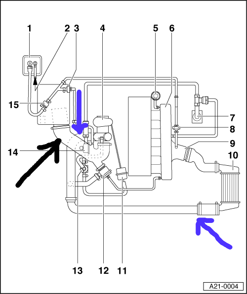

    Снял патрубок с турбины, масла там нет. Значит осталось 2 варианта маслосъемнички и колечки

    LeLLlka, какой патрубок: вход или выход?
  14. #34
    16.03.2011
    CПБ
    65
    Выход , он толстый,резиновый и гофрированный
    LeLLlka, машина какая, оформляйся (кабинет-редактировать подпись), может у тебя и турбы-то нет. По ходу ты снял "гусеницу"-выход из воздухофильтра, там масла отродясь не водилось, тебе надо в другом месте полазить. Ты снял черную стрелу? А надо синенькие:
  17. #37
    16.03.2011
    CПБ
    65
    Passat 1.8Т AEB америкос. По моему я снял чёрную стрелу, там патрубок резиновый был, это не то?

    LeLLlka, сними патрубок с дроссельной заслонки и всё увидишь.
    PASSAT B5+ 1.8Т Variant 2003г. AWT. ПРОДАН. Теперь на "GEELY EMGRAND FE-1".
  19. #39
    48,680
    -1
    С кулера надо снимать, снизу
