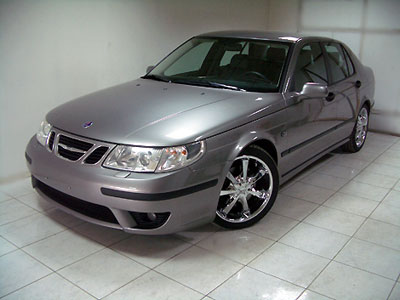

    и так начнем
    владел 900, 9000 аэро, 9-5 турбо 185 сил дорестайл 2000г АКПП, 2003 года 9-5 акпп аэро 300сил
    Тачко необсуждаемая - больше в душу мне еще ничего не западало.
    1. мотор- цепь оч хорошо, передняя крышка вечно сопливит, конструктивная болячка. термостаты эт расходник. раз в сезон менять надо. перегрев только от плохо почищенных радиаторов (их там 4 штуки). Часто надо менять свечи, масло+свечи, иначе попадос на 12000р. на кассету зажигания.
    2. турбина - на 9-5 родная прошла в жестких режимах с чипом 226тык. Гаррет норм турба. Митсу веселее, TD04 вааще жесть. (у меня в конечном итоге стояла она)
    3. ходовая неубиваемая, меняются только сайленты.
    4. аэродинамика охереть, грязь от нее просто отлетает. Сдуть с курса ее не реально.
    5. внутри просто супер, оч удобно все сделано, для людей как говориться.
    6. багажник (седан) самый большой в классе, сравниваю с пассатом, тут просто бардачек а не багажник.
    7. музыка харманн кардонн....мммм это надо слышать...
    8. Комплектухи у машин богатые, есть даже подогревы задних сидух и вентиляция передних (этим летом у меня народ просто просил посидеть в машине, попу охладить)
    9. Коробки АКПП (у меня просто на механике не было, крайне редки экземпляры)- вот тут начинаются большие проблемы. На дорестайлах стояла 4-х ступка zf проблем нет, а вот с 2002 года пошли AISIN 051 кажись... вот тут ...ОПА... Адаптивная коробка с подрулевыми лепестками, когда ее поставили оказалась что в пределе масло в ней закипает, маслоохладитель не спасает, единственный выход ставить тюненный от NGB ( Николай привет тебе и огроменное спасибо), конструктивно она везде одинаковая, что на 185 сил что на 250.. мысль к чему веду ясна поменял я их на аэре аж 4 штуки (переборка стоит от 80000)),
    вобщем это самое слабое звено в авто, при покупке надо тщательно диагностировать, к слову AISIN в этом плане диагностируем, это наверное его единственный плюс.
    7. внутри места намного больше чем в моем пасе.
    8. Кожа лучше в саабе. но эт на любителя.
    9. Тормоза хороши но бывает лучше, особенно тюненные 4-х поршневые.
    10. Лакокрасочные покрытие отличное (кузов оцинкован)
    11. Решетки радиатора тырят часто, стоят 12000р все три.
    12. колеса влезают 20 пробовал,проехал на них метров 500 и решил не покупать))))
    13. Шумоизоляция средняя. не делал,
    14. расходники стоят копье
    Вывод мой таков: Это интереснейшая машина на которой я когда либо ездил. Турбо подхват когда с 90 до 160 ты вваливаешь быстрее м5 е39 когда ты съезжаешь ночью со мкада на варшавку и в повороте с 90 давишь в пол а жечь резину перестаешь тока у поста гаи.... это эйфория (покрышки тока жалко, но так ведь не каждый день так делаем)....Кароч мое мнение -Летайте шведскими авиалиниями. Не моргай на трассе саабу, если ты конечно не порше турбо.
    Ну и вот ОН!!
    Краткий ликбез:
    моторы на 9-5 2.3турбо
    170 сил с 1995-2002
    185 сил с 2003 по нв.
    220 сил с 2002г
    230 сил -аэро с 1999-2001
    250 сил аэро 2001-2005 Это был мой плюс куча тюнинга stage3 300+ сил на выходе
    260 сил аэро с 2005 года.
    2 литра турбо 150 сил - ЭТО НЕ СААБ
    200 сил 3литра он же гриффин - это жопелевский мотор V6 с одной турбиной с 1998- 2001 НедоСААБ
    http://www.youtube.com/watch?v=o5_9Z...eature=related
