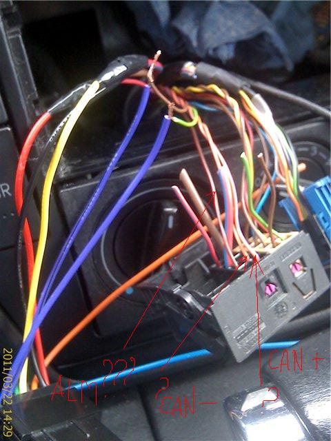

    Парини помогите подключить мафон. Имеем МОНСОН, УСИЛОК в багажнике. При подключении звуковых проводов в ответ тиштна. Может что то не правильно сделал?
    Вот фотко что да как , интересует куда подключать провода CAN- и CAN+, а так же ALM , или их вообще трогать не надо, мне кажется что именно от их бездействия нет звука.

    Захаркин Андрей Алексеевич,Привет,по твоей фотке,ты подключил не все выходы звуковые(передний левый,передний правый,задний левый,задний правый)которые идут на усилитель (а усилитель включается по 3 каналу звуковому) КАН заходит в общую шину комфортную(если разбираешься в схемах,давай мыло вышлю)и контоль идет скорости(нарастание звука),включение подсветки магнитолы,комфортное выключение и диагностика магнитолы (настройка и т.д.)Я весь такой комплект собирал дома (от блока питания и он работал и без Кана,только выключался через час)ищи что не подключил или что не работает?магнитолу дома на столе проверял ?звук со всех колонок был?усилитель у америки обычный простой для него кан не нужен

    иван41, Вань..... в общем поступил варварским способом, отрезал у усилка провода и соеденил на прямую минуя его ... вот я лошаро!!!!
    Звук появился , но без усилка савсем не айз..... если , сможешь помочь буду очень рад, хотелось бы подключить все вместе с усилителем, провода я востановлю, а вот по подключению разобраться , сам не смогу , без посторонеей помощи неполучитсо....
    Если у тя есть какие то схемы , ну что бы так бвло доступно... можешь выслать на az2003az@yandex.ru
    Мне бы хотелось , что бы все работало как надо , тоесть с усилителем ..... Жду , помощи по вразумлению))))

    Захаркин Андрей Алексеевич,Привет,сегодня буду дома вечером вышлю( на домашнем компе схемы), по ним поймешь о чем я говорю,если ,что будет непонятно пиши,и еще раз говорю усилитель ВКЛЮЧАЕТСЯ не отдельным проводом ,а ВЫХОДОМ с канала звукового МАГНИТОЛЫ(по моему передний правый),а так находиться в спящем режиме(то есть звука с него не будет)и еще выходы УСИЛИТЕЛЯ на ВСЕ динамики идут раздельные(то есть высокачастотники и низкочастотники,на них отдельные провода),в европе(усилитель)там они запаралелены
    в кратце схема такая выход МАГНИТОЛЫ ЗВУКОВОЙ - ВХОД УСИЛИТЕЛЯ- ВЫХОД УСИЛИТЕЛЯ ВЫСОКАЧАСТОТНЫЙ - ВЫХОД УСИЛИТЕЛЯ НИЗКОЧАСТОТНЫЙ - (и так по каждому каналу и на каждую дверь)

    С этим я уже розобралсо, тк я из резал.... и соединял, мне теперь важно все вернуть обратно, тк если ты говоришь что можно сделать что бы усилок работал и с нештатной головой. Смотать провода не проблемма, проблемма для меня сделать усилитель рабочим.
