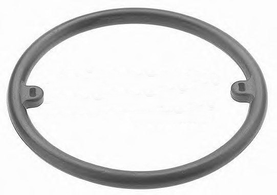

    VAG 038 117 070 A Кольцо уплотнительное системы смазки двигателя - пересыхает (особенно на машинах в возрасте), при смене фильтра-чуть шевельнешь маслоохладитель-и готово... (где-то читал, что хорошо подходит прокладка от японских масляных фильтров, просто по размеру смотреть надо...)

    Спасибо за фотку и номер детальки

    Еле открутил вчера фильтр (немцы нихило зажимают , я когдато на ВАЗ 2107 рукой откручивал и закручивал фильтры), все там осмотрел вроде не оттуда течет. Кольцо которое на фотке купил, но еще не ставил. Похоже течет с трубки сапуна, там в картер между топливным и масялным фильтром стоит трубка, которая прикручиваеться к картеру, а сверху она вставляеться в круглую хрень на крышке распредвала. От туда может течь? Подскажите номер прокладки которая там стоит, если можно с фото.

    Вчера вечером разобрался откуда текло. Та прокладка резиновая что выше на фото, у меня не такая. У меня большего диаметра, и с тремя ушами. Дайте её номер если кто знает. Текло не с масленного радиатора. А с трубки сапуна. которая почти развалилась у меня в руках когда я её открутил. Пластмаса в месте присоединения к картеру,стала очень хрупкой. Дал трубку и денег другу, надеюсь привезет сегодня
