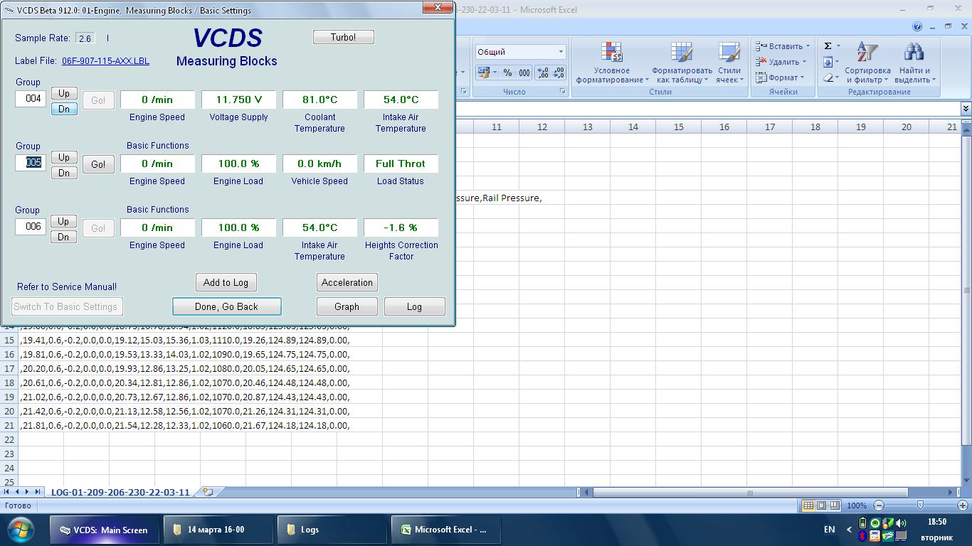

Ещё просматривая группы наткнулся на непонятную Intake Air Temp - 54 С.
Машина заглушена. Температура воздуха за бортом -1 С. Выложил фото:
