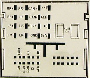

Подскажите про контакты за что отвечает тот или иной провод подходящий на данные контакты. Может схема проводки есть? С назначением каждого продода.
Хочу подключить мафон, отрезав родной штекер от премиум, для этого нужно зотя бы знать назначение проводов, что бы коротышей ненаделать.
Мафон премиум6

тут почти всё то же самое.
RR|LR|FR|FL - контакты на динамики
GND - минус
MUTE - приглушение при телефонном разговоре
+B - постоянный + с АКБ
Can + и Can - (то же, что и Can High и Can Low) - контакты Can-шины

Здравствуйте Eu-jin,скажите пожалуйста куда втыкать та надо этот кабель если я куплю?ну что бы кнопки на руле работали!Спасибо
| Получено: 30 Отправлено: 5 |
А смотря какой. Если пр-ва Эрта - там надо запиновывать, если ACV- там вообще разъём в разъём и никаких проблем
