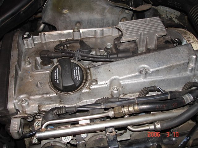

Решил поменять ремень ГРМ, при разборе увидел что бежит передний сальник = поменял, дальше решил перебрать помыть почистить систему ВКГ, обезоружилось что не исправен эжекционный насос = поставил новый, клапан на патрубке ДЗ (камнем, продувается во всех направлениях) не стал замарачиватся оставил как есть, один патрубок заменил на простой масло стойкий. Разбирал снимая коллектор сразу заменил прокладку под впускным коллектором. Метки ВМТ совпадают мотор крутит, искра есть форсунки бензин плюет, компрессия 11 во всех. Машина собрана но без фар, решетки радиатора, бампера т.к. хочу съездить на мойку помыть радиатор кондиционера.
Есть кто с Березников (Пермский край) чтоб мог подъехать сделать диагностику. Договоримся...
P.S. Может быть ей фары поставить чтоб заводилась![]()
