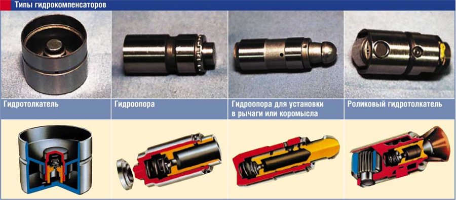

    Цитата Сообщение от Алексей983 Посмотреть сообщение
    для примера обычный толкатель
    Это и есть гидрокомпенсатор.
    Зазор на этих моторах не регулируется
    Да что ты! А гидрокомпенсатор по твоему что делает? Не регулирует что-ли? Он для красоты там находится?
    Цитата Сообщение от Curt Посмотреть сообщение
    из-за маслонасоса стучали гидрокомпенсаторы
    Компенсаторы стучать могут, когда в них масла нет. То есть при малом давлении в системе смазки... Может быть и из-за насоса...
    Цепь кстати тоже греметь будет по этой-же причине... Ибо натяжитель тоже от давления работает...
    для примера
    Вот и тебе для примера:
