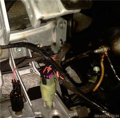

    Доброго времени суток. Ползал сегодня по проверке проводки (обрыв искал). И наткнулся... вылетел разъём от клапана вентиляционного. На педали сцепления он стоит (подобный лягушке).
    Вставил. А когда домой поехал. Думал пол гараж за собой тащу. По ощущениям, как закисшая геометрия у турбины или дохлый ДМРВ.
    Отключил разъём. Всё ок =)
    Так вот, с отключенным я видимо давно ездил.
    3-5 секунд задержка тяги. Тапку в пол, а реакции нет(( Время проходит, и плавно-плавно набирает машина скорость.
    Смотрю по ЕТКА, к этому клапану ещё должен (если не ошибаюсь), подсоединятся само собой шланг/трубка - раз он вентиляционный. У меня ни чего не подсоединено. И горло под трубку/шланг, чуть-чуть обломлено.
    Чего скажите? =)
    Ошибок, по нему нету.

    Речь так понимаю про продуввочный клапан и F36(кажись 36ой, на торомзах потому как 47)
    36 проверяется в 6-ой группе, 2 окно. Выжми сцепу и скажи что в 2-ом окне у тебя.
    Этот датчик влияет не только на работу круиза(кстати круиз есть или нет?) но и для правильной работы ЭБУ.

    Вообще раз ты подключаешь фишку и машина "умирает"...возможно датчик педали сцепления выдает лажу В идеале бы снять лог 3, 10 и 11 хотя бы короткий с датчиком сцепы.

    Клапан подключён: 000
    при выжатой педали сцепления 100
    при выжатой педали тормоза 011
    при выжатых обе 111
    Клапан выключен: естественно показывает 100
    Т.е. если я не отупел окончательно, я до подключения этой фишки, к клапану, ездил. И мозг думал что я всё время с нажатым сцеплением катаюсь? Офигеть.. и машине едет идеально.
    Заметил такую хрень, (при включённом клапане), что если сцепление нажимать, не сильно! Что бы сигнал был с клапана, 100, то машина едет нормально.
    Лог не смог сделать, документы и ключи забыл на работе =(
    Вот, он, чёрный.. тот что левее и с двумя проводами. Правый, это квака/ляга.

    Путаница, кмк.
    При выжатом сцеплении должно быть 011, при выжатых обоих 100.Именно, ЭБУ думает, что ты без клапана ездишь с нажатым сцеплением.
    Нужно посмотреть что ЭБУ хочет с подключенным датчиком и с отключенным. Нужны логи, хотя бы короткие.

    Верно. Сначала показывает, что лягушка замкнута, потом что разомкнут F46, ну и отпущена педаль в принципе. У F36 2 положения: замкнут и разомкнут. Кол-во контактов видно на фото Каннабиса сверху.
    Надыбав в архиве у себя документик по AFN-у, что там написано:
    Педаль сцепы + тормоз = 100
    Педаль тормоза в пол 011.
    Педаль в режиме лягушки - 000(до F46).
