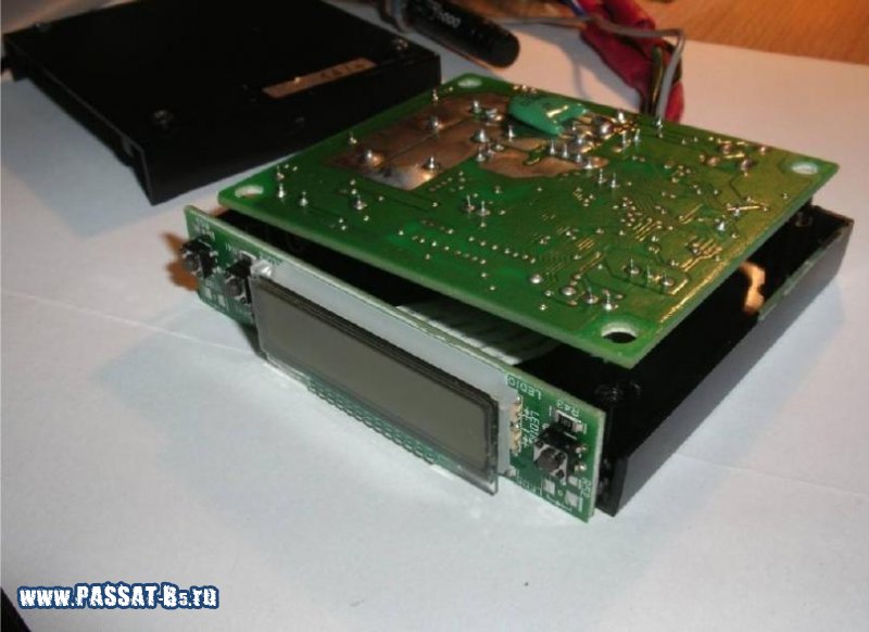

Теперь, двавйте посмотрим что же находится внутри.

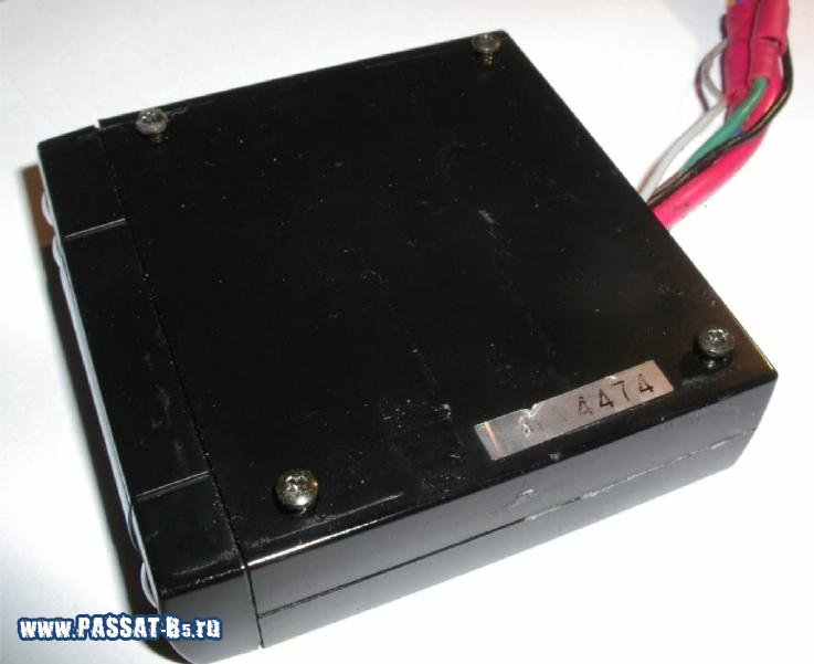

Корпус открывается после отвинчивания четырех винтов.
Корпус состоит из двух половинок и лицевой панели.

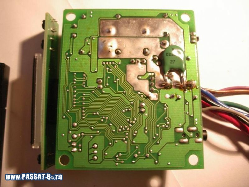

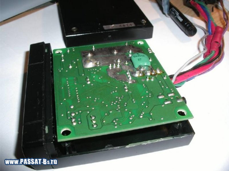

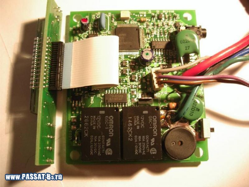

Вид на плату снизу, видны широкие токоведущие дорожки.
Вид на плату сверху, видны два реле на 10А.

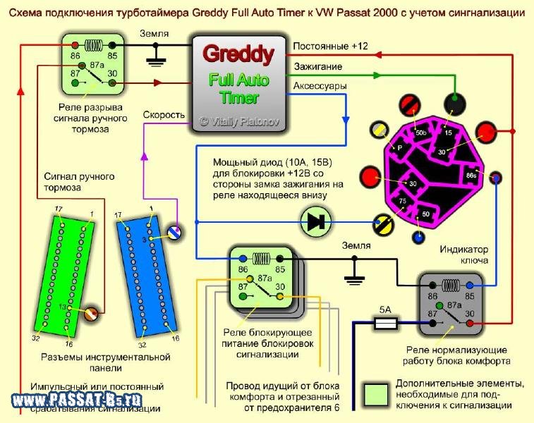

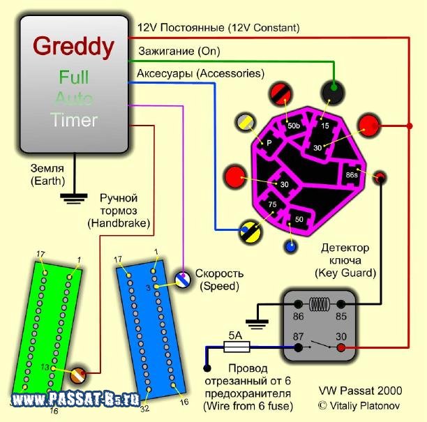

Начну со схемы, для тех, кому всю статью читать будет недосуг.
Для тех же, кого интересует подкючение турботаймера к усановленной на машине сигнализации, предлагается следующий вариант схемы:

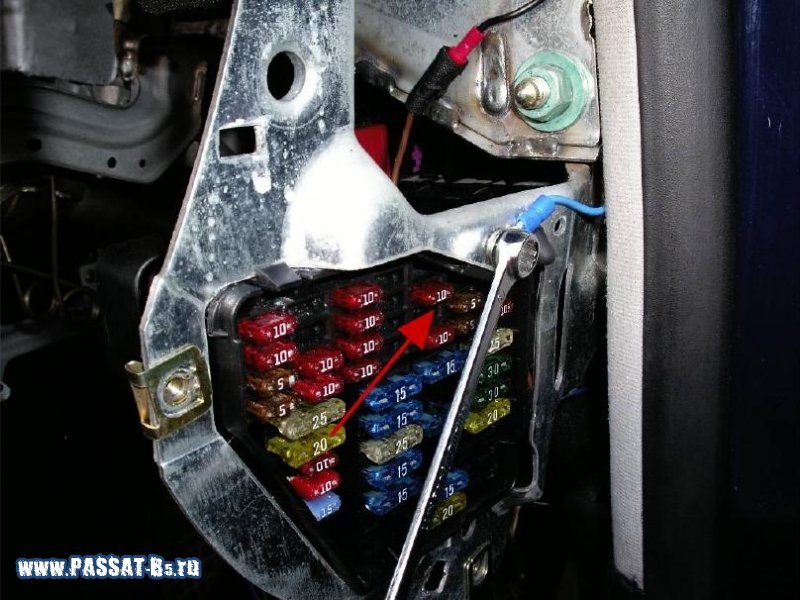

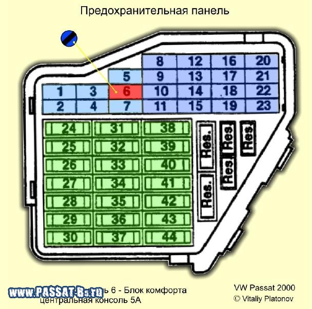

На предыдущих схемах упоминается предохранитель номер 6 блока комфорта, вот его расположение:

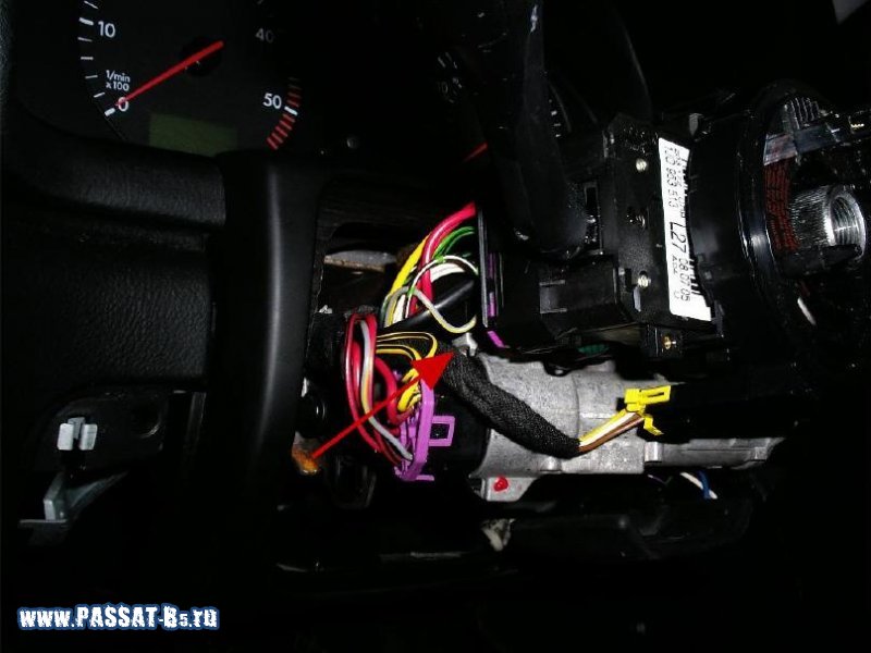

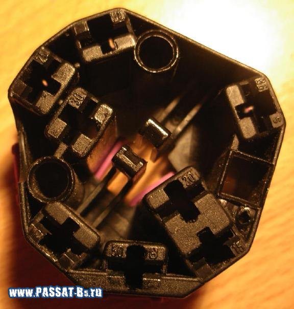

А здесь Вы сможете более подробно рассмотреть контакты группы зажигания.

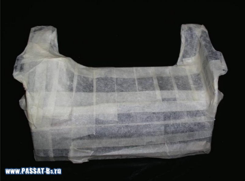

На полочку под климатроником ставить турботаймер не хотелость, я часто кладу туда мобильник и портмоне, а установка туда турбо таймера не позволила бы больше ее использовать.
В связи с тем, что, многие из Вас могут предпочесть, какие-то, другие места для установки, нежели выбрал я, предлагаю, также, альтернативные источники сигналов скорости и ручного тормоза, используемых турбо таймером для обеспечения безопастности.
Под обеспеченем безопастности я имею ввиду то, что турботаймер использует сигналы опускания ручного тормоза и набора скорости для выключения двигателя машины. Что интерестно в этой связи, это то, что во многих западных статьях, по поводу установок турботаймеров сигнал скорости повсеместно игнорируется. В то время, как я в результате проведенных тестов установил, что автомобиль может двигаться с не до конца опущеным ручным тормозом - в этом случае турботаймер не выключит двигатель опираясь только на сигнал ручного тормоза, в то время, как использование в дополнение к сигналу ручного тормоза сигнал датчика скорости делает такую защиту несравненно более надежной. Мой турботаймер выключал двигатель при проезде менее одного метра. Это лишний раз доказывает, что подключение турбо таймера должно быть по возможности полным, в противном случае вы просто принебрегаете безопастностью Вашего автомобиля.

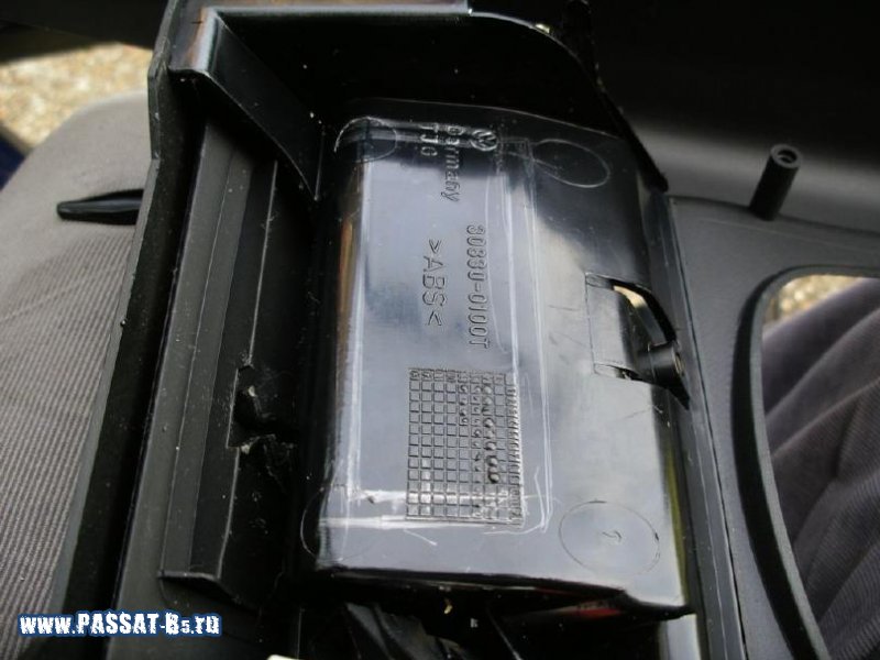

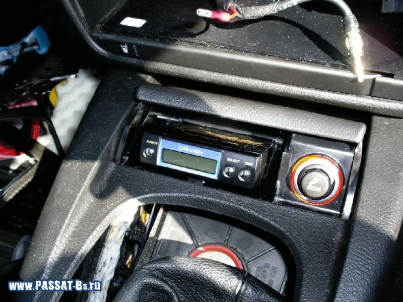

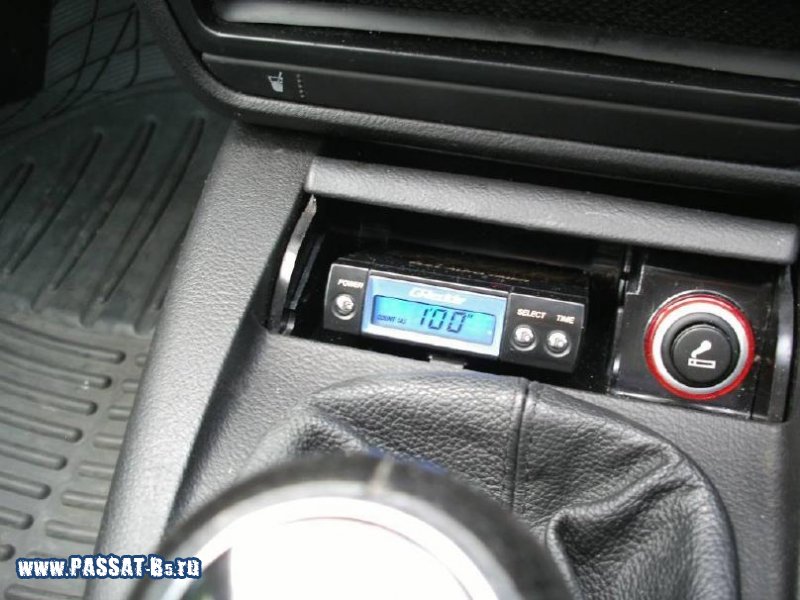

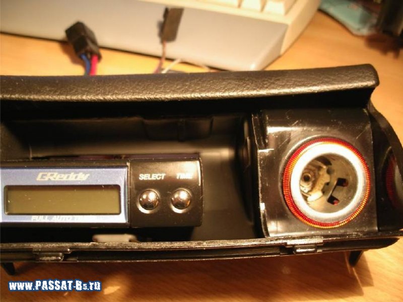

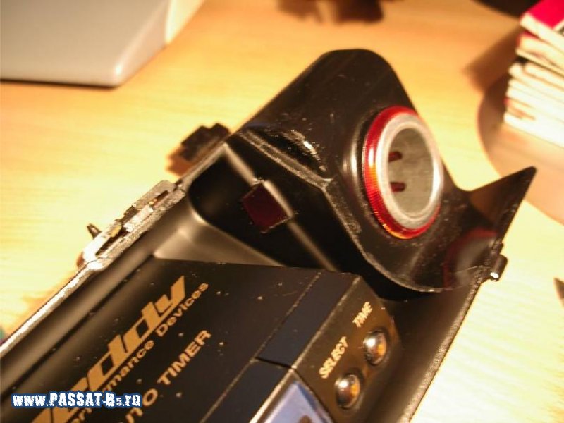

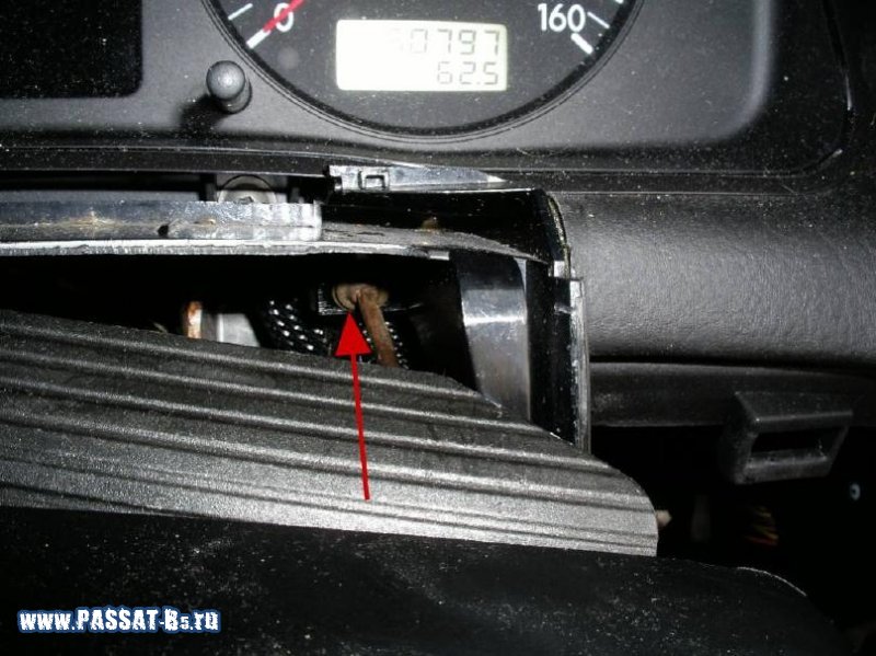

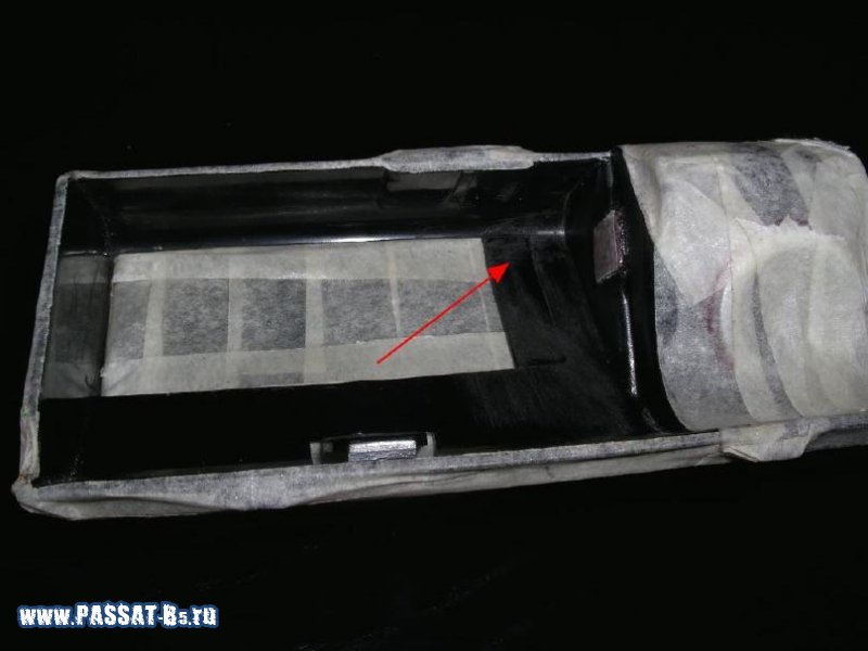

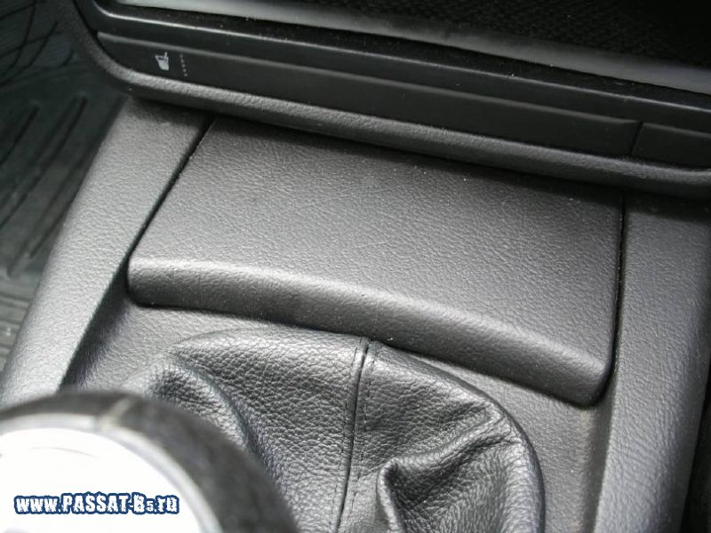

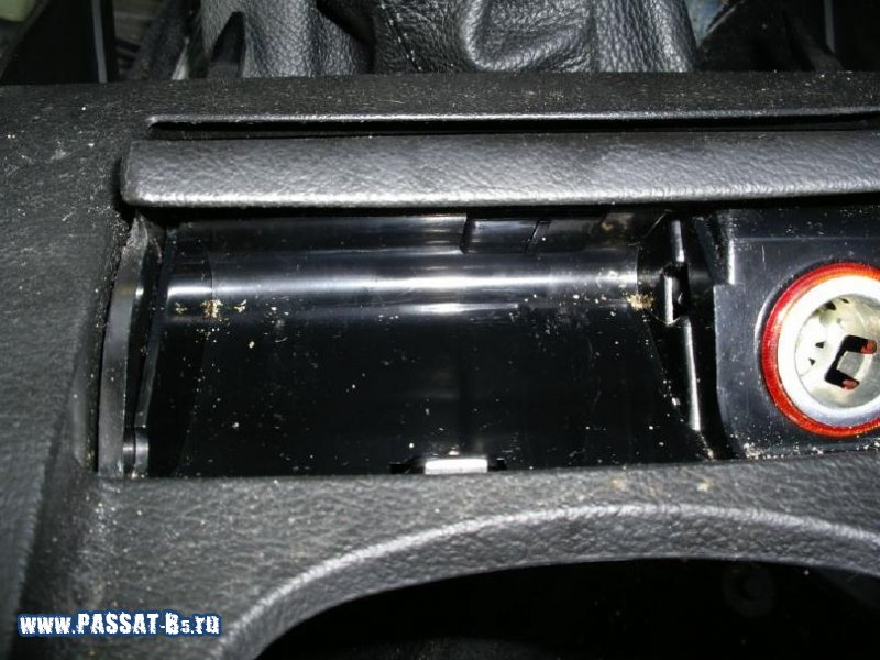

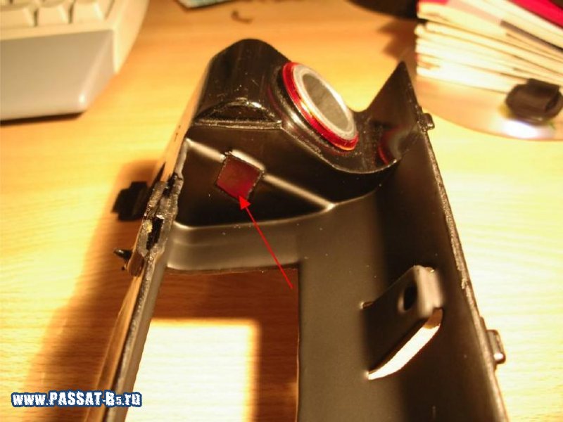

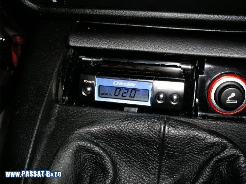

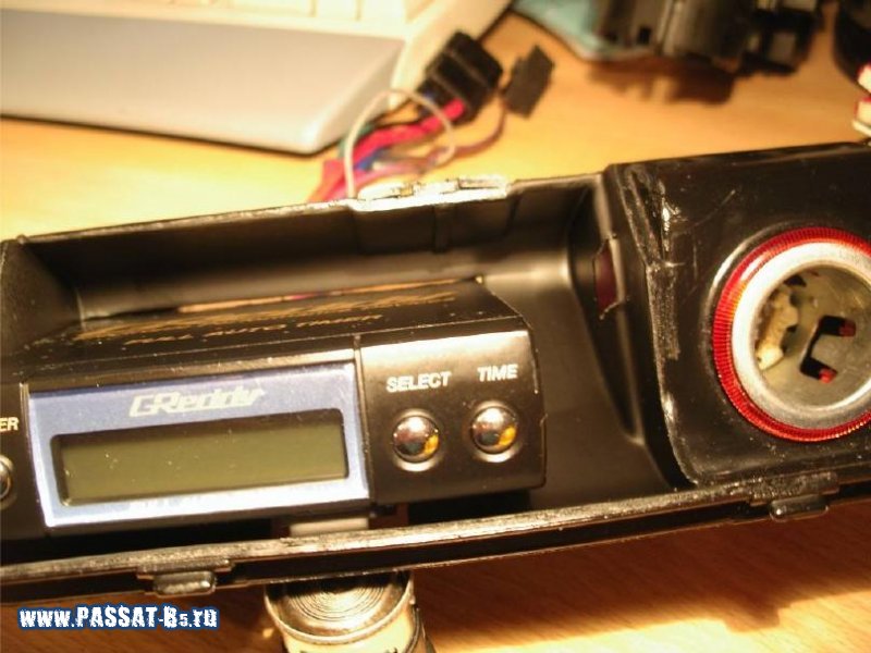

После долгих раздумий решил использовать полость, расположенную под съемной передней пепельницей, тем более, что в самой пепельнице я не нуждался - поскольку не курю. Такое расположение имело еще одну положительную сторону - турботаймер становится невидмым для посторонних глаз, как только Вы опустите грышечку пепельницы.
Когда приложил турботаймер - показалось, что получится неплохо.

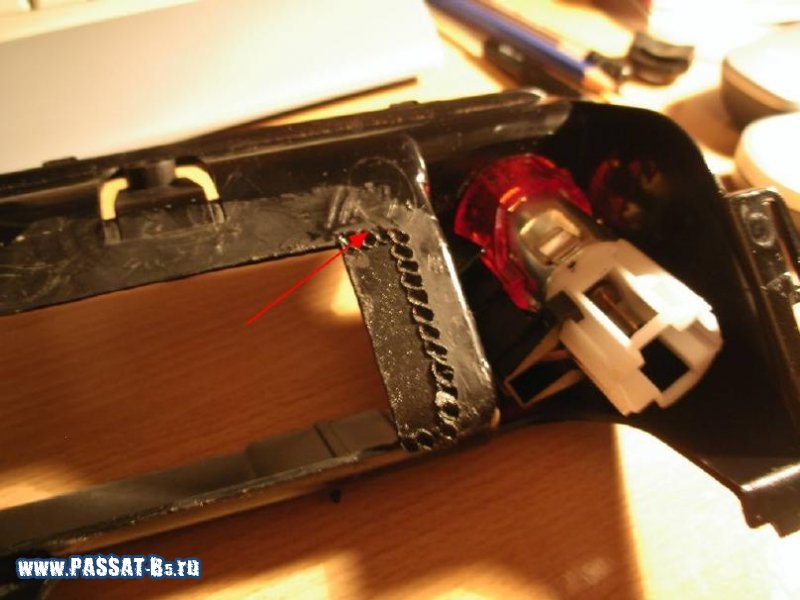

В самой полости от пепельницы турботаймер не помещался, было ясно, что будет необходимо сделать отверстие в нижней части этой полости для того, чтобы он встал и позволил крышке закрыться.
Вам, чтобы добраться до обратной стороны этой полости, надо полностью разобрать центральную консоль, начать нужно вот с этих 8мм болтов:
После этого Вам, необходимо открутить три - 13мм гайки вокруг основания подлокотника, о чем много раз писалость, поэтому я решил не останавливаться на этом вопросе более подробно.

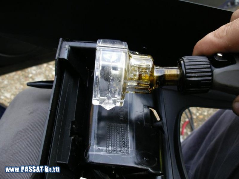

После того, как консоль была снята, появилась возможность разметить отверстие под турботаймер с учетом установки под углом примерно 45 градусов.
Это было необходимо, для того, чтобы крышка пепельницы продолжала закрываться.
Прорезал отверстие уже упоминавшейся в других моих заметках высокоскоростной микродрелью. С последующей подгонкой отрезным ножом.

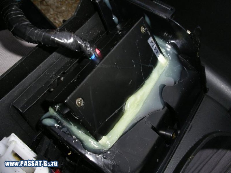

Когда это было сделано, я вставил турботаймер и проклеил нижнюю сторону двукомпонентным клеем.

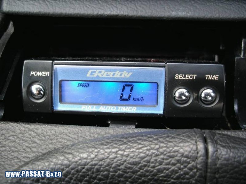

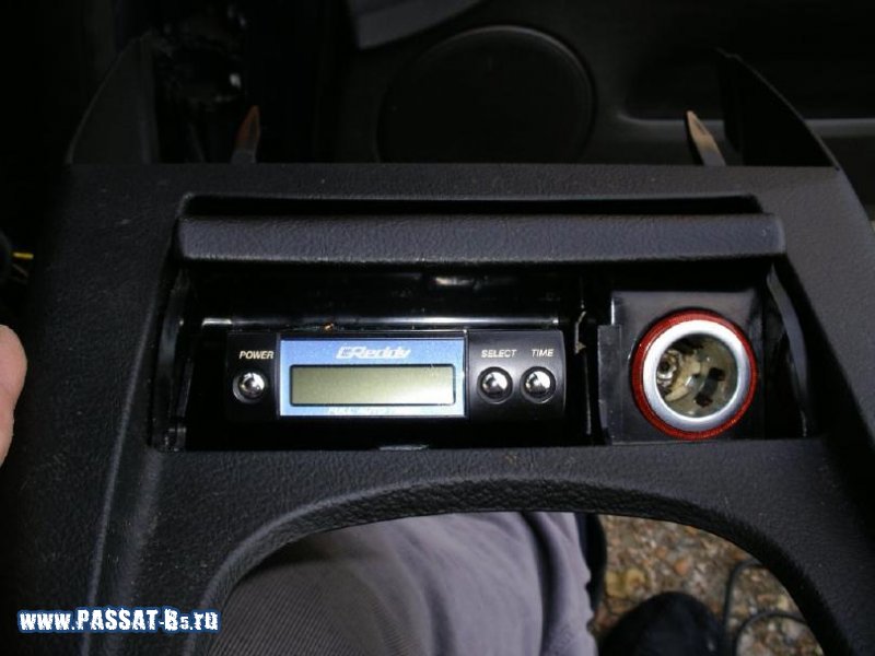

Получилось даже лучше, чем я ожидал:

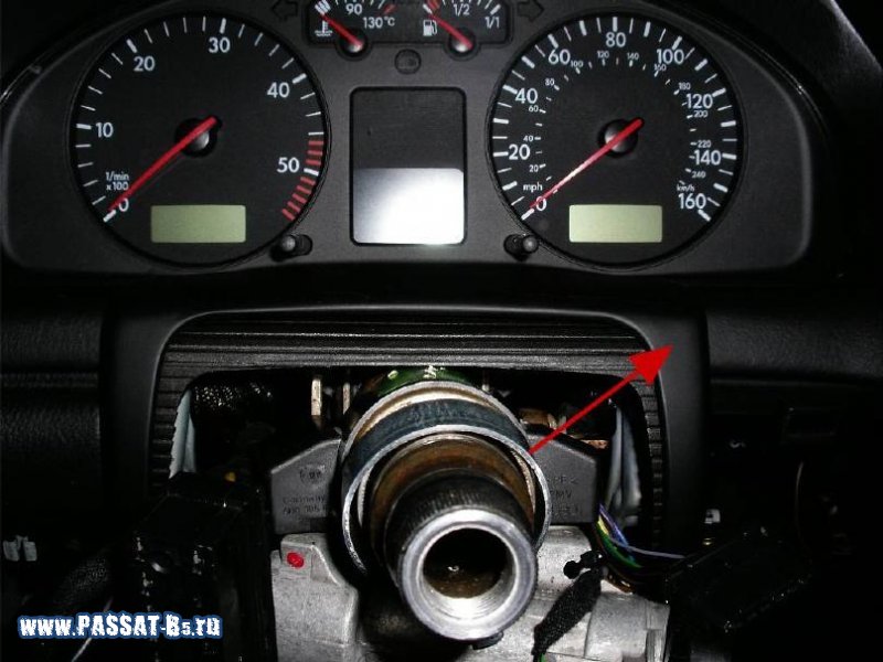

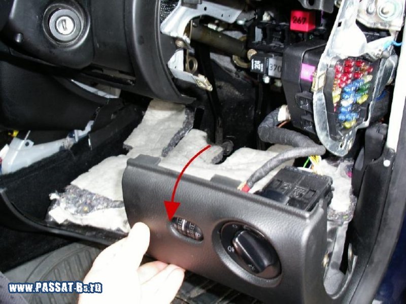

Теперь, перед началом работ по подключению, необходимо было получить доступ к пространствам за климатроником, за панелю инструментов, и под ней.
Начать решил с пространства под рулевой колонкой.
Сначала откручиваем четыре ТОРХ винта.
Теперь, достаточно потянуть панель на себя и она выйдет без усилия.
Далее снимаем два разъема и панель может быть перемещена в багажник, поскольку еще долго не понадобится.

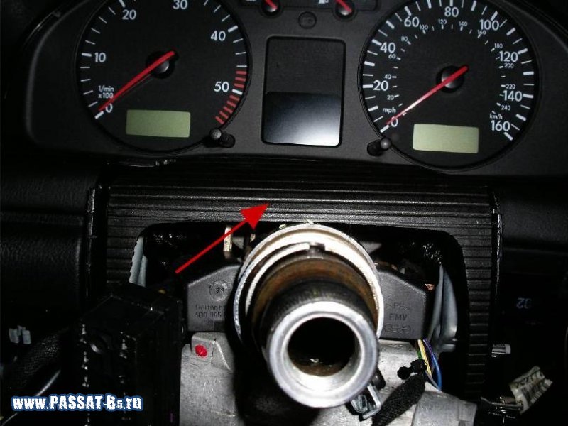

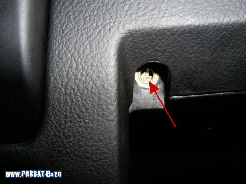

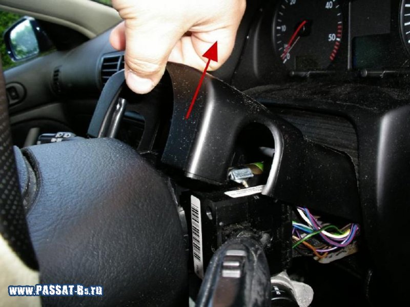

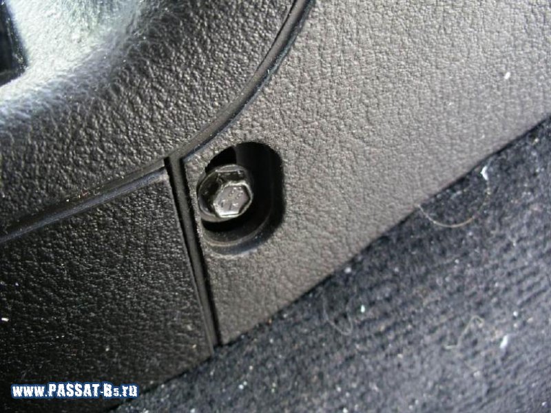

Теперь снимаем кожух вокруг руля, открутив 2 крестовых винта снизу и один с шестигранной головкой в центре (правда могут быть еще два винта с лицевой стороны в верхней половинке, их видно при повороте руля), впрочем, как правило, они не закручены.
После этого можно снять верхнюю часть.

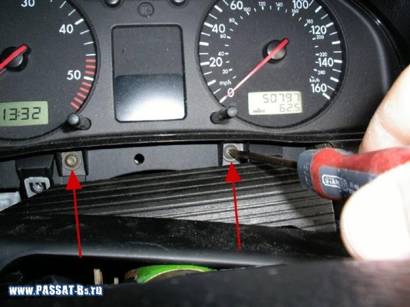

Далее снимаем следующую рамку открутив два ТОРХ винта:
Теперь возьмемся за эту рамку:

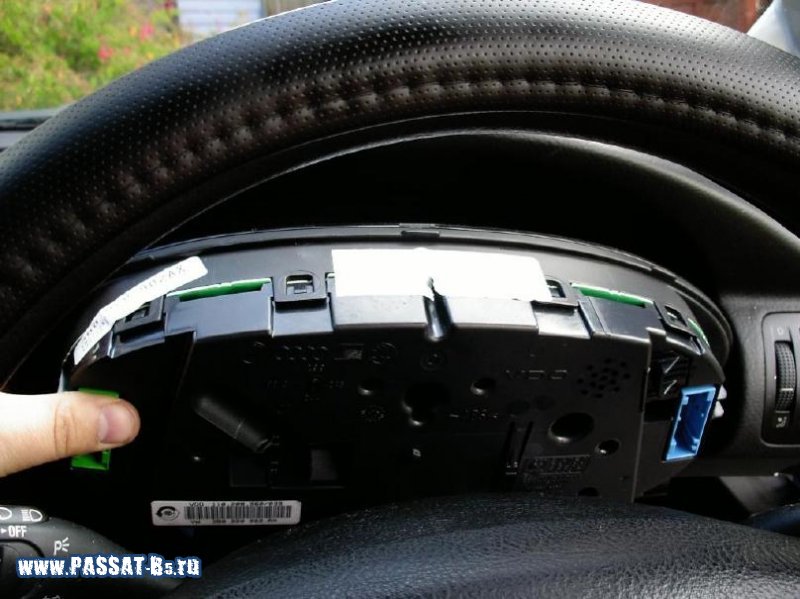

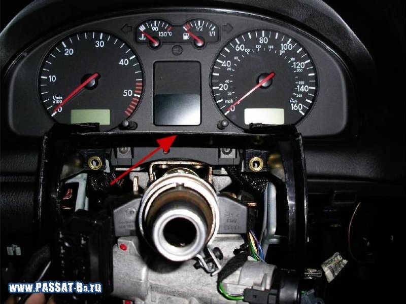

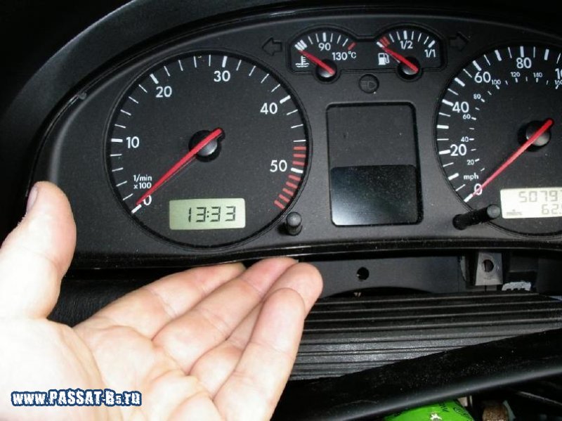

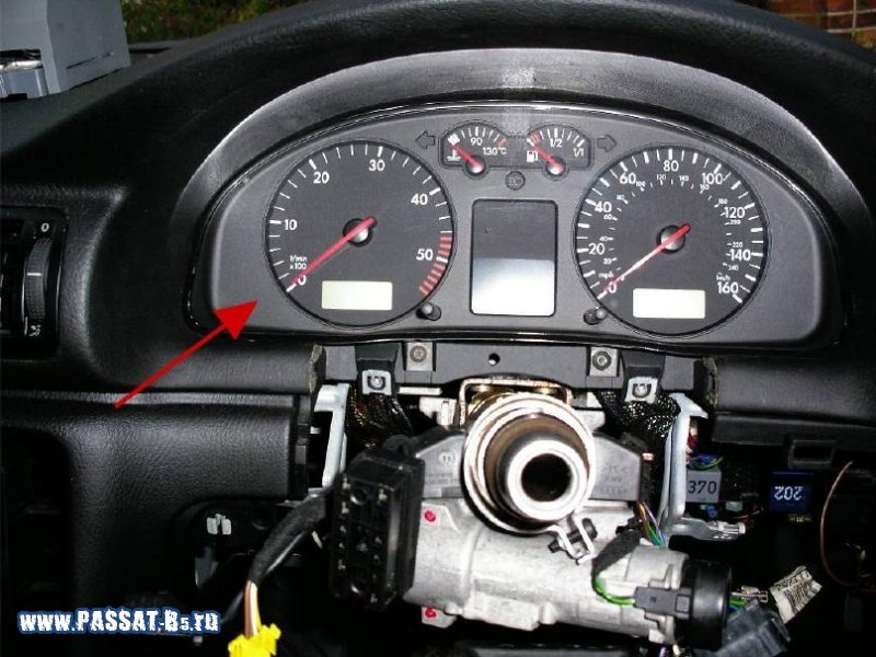

Ну вот мы добрались до приборной панели.
Вынуть которую, можно потянув ее на себя.
Теперь можно панель повернуть и снять разъемы.
После чего, вообще, убрать панель. Можно также в багажник.

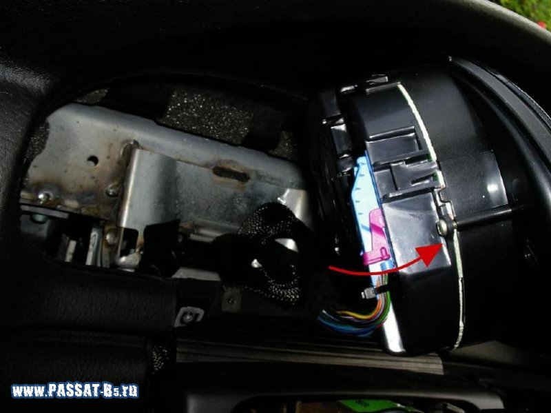

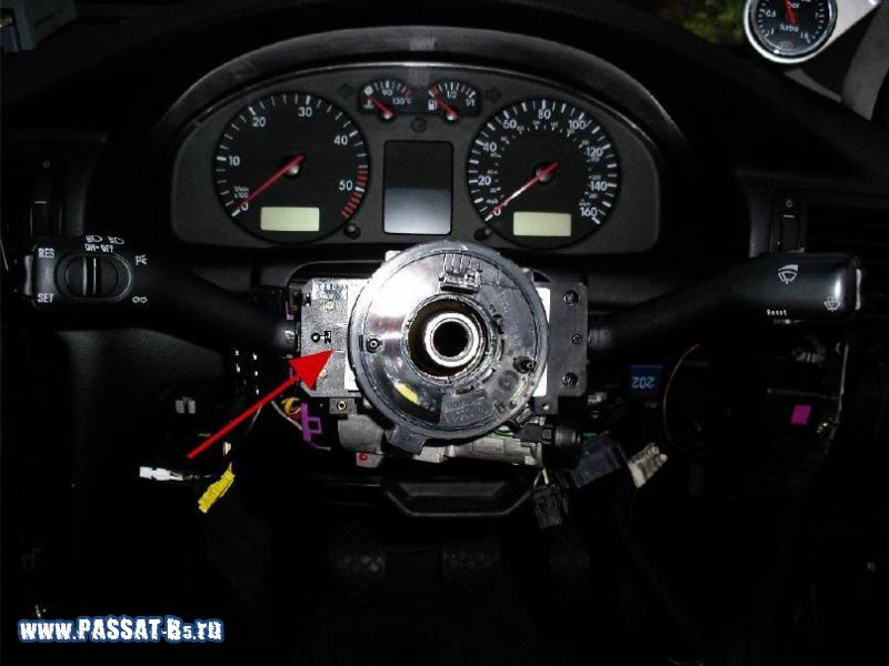

Проделав все это я понял, что без снятия руля, мне будет очень неудобно работать с проводами и в результате, я затрачу больше времени по сравнению с варинтом полностью снятия компонентов мне мешающих.

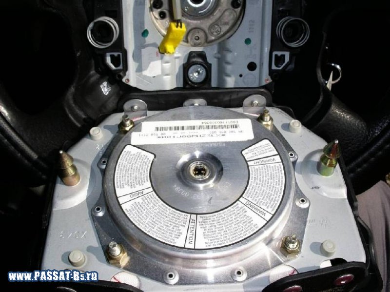

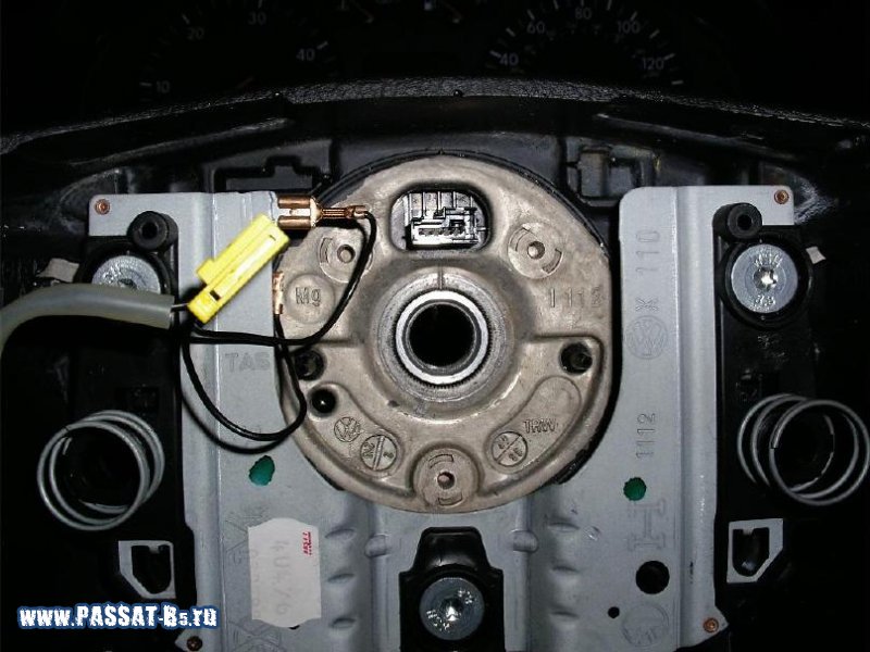

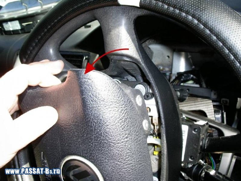

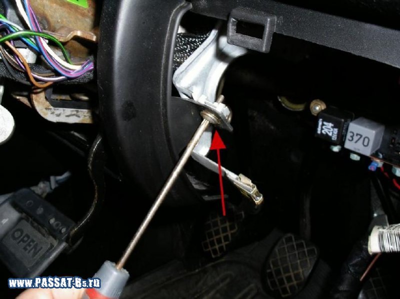

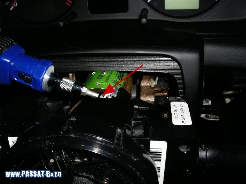

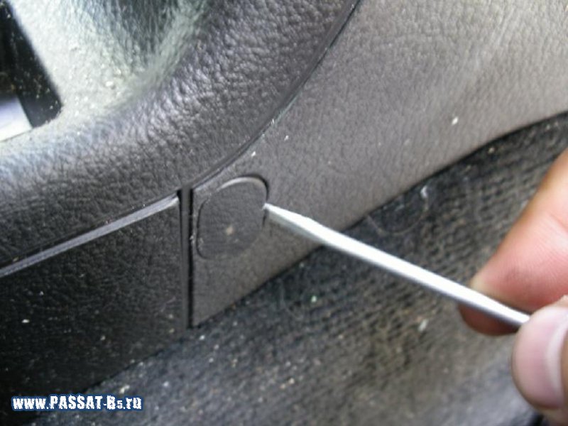

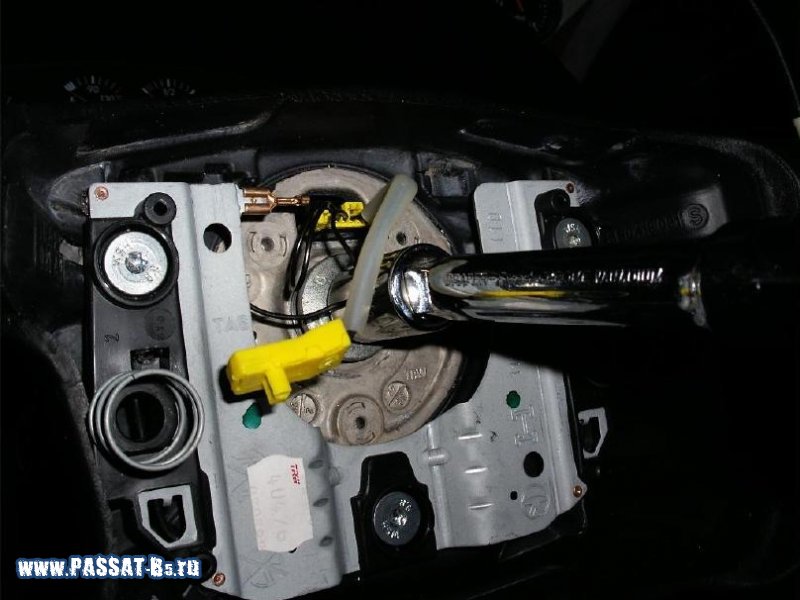

Для того, чтобы снять руль Вам нужно в первую очередь снять подушку безопастности. Для этого Вам понадобится узкая, не длинная и прочная плоская отвертка. Вставляете отвертку под углом из центра руля, страясь зацепить фиксатор, после этого, двигайте ручку от ценра.
После того, как одна сторона освобождена. Освобождайте вторую сторону.
Вот, как подушка выглядит с обратной стороны.

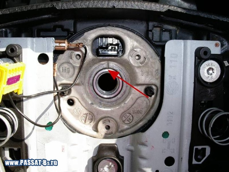

Терперь можно снять сам руль.

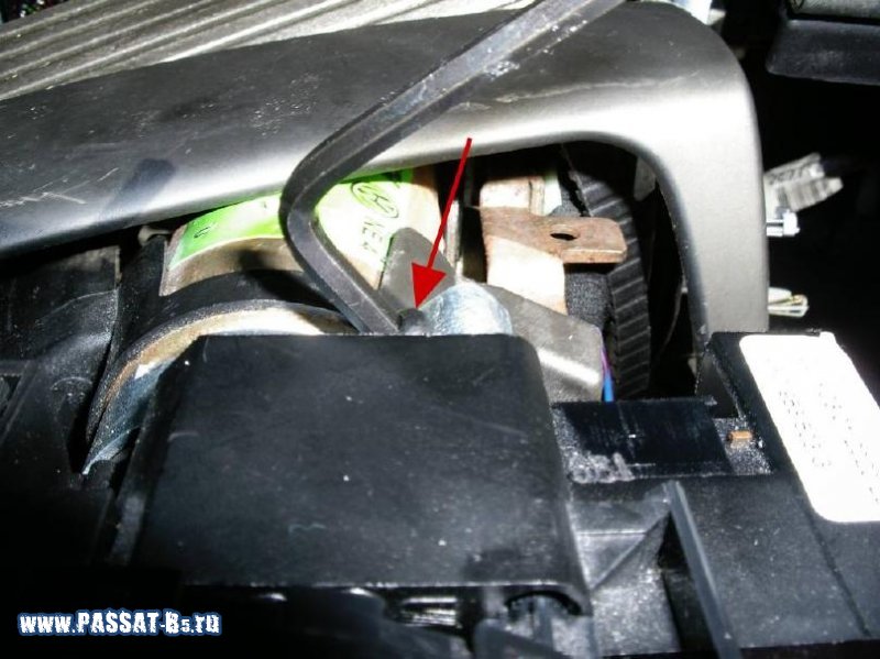

После того, как винт отвернут, до снятия руля, я рекомендую Вам, сделать насечку на оси руля напротив, метки, это существенно сэкономит Ваше время, когда Вы будете собирать все обратно.

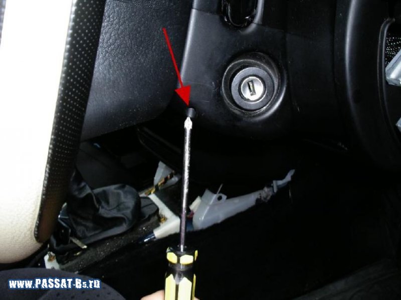

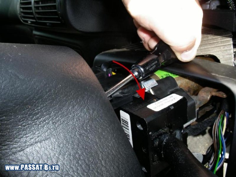

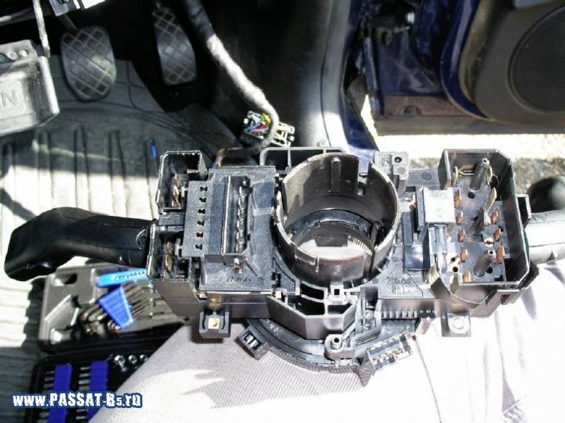

Теперь очередь за указателями поворотов которые снимаются после ослабления вот этого винта.
Вот вид на них с обратной стороны.
Теперь и все наши рамки легко снимаются.

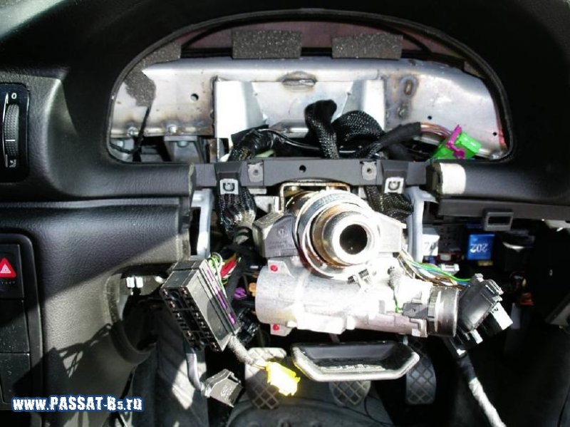

Вот, как выглядит наша "операционная" после снятия всего нам мешающего.

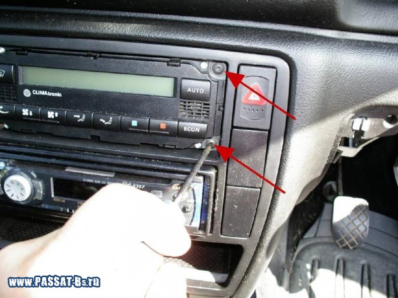

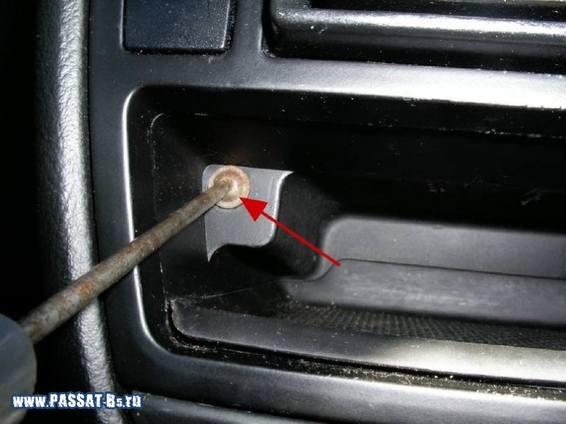

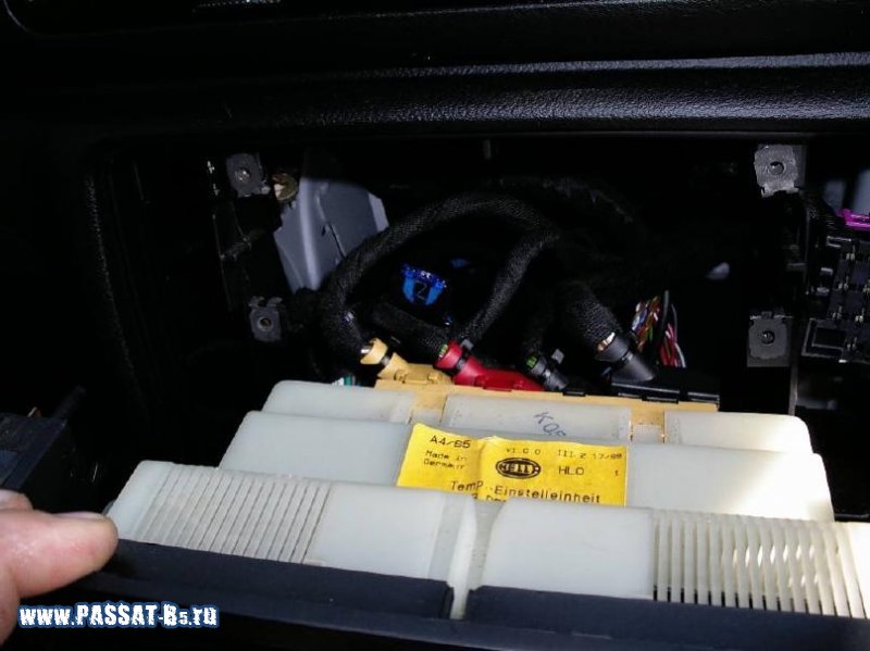

Теперь очередь за центральной панелью, где стоят стерео и климатроник. Климатроник удерживается на четырех ТОРХ винтах.
И еще на двух таких же винтах удерживается низ всей рамки.
Теперь снимаем разъемы с климатроника и вытаскиваем его.

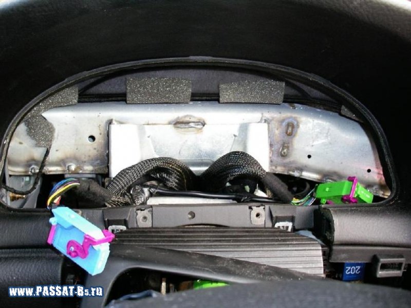

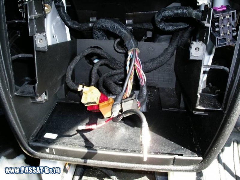

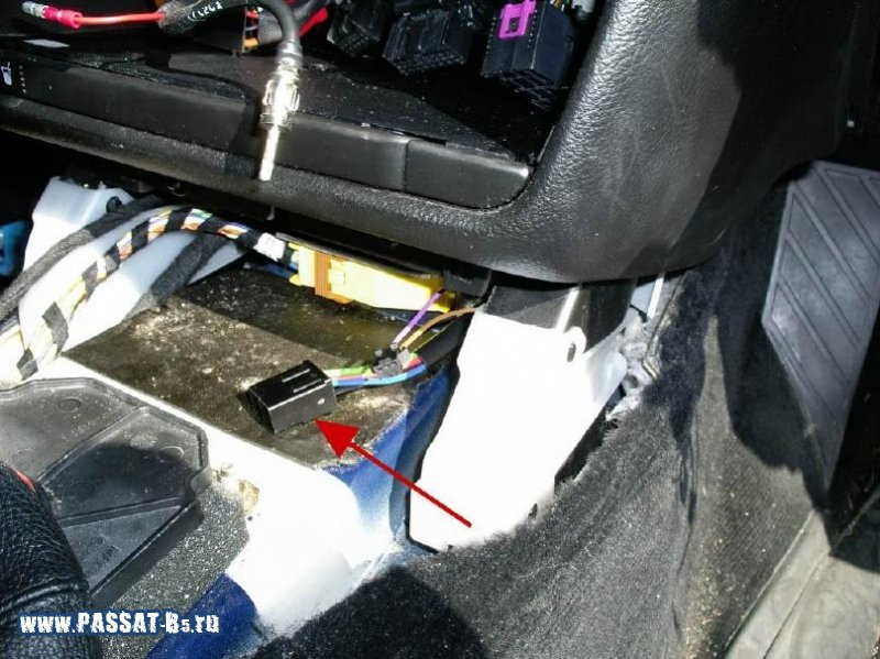

Вот как выглядит открывшееся пространство.
Также, можно снять вот этот воздуховод, это облегчт прокладку кабеля.
Подключение турботаймера
Кабель удобнее заталкивать сверху. Хотя, как Вы его, в конечном счете, затолкнете - роли не играет.
Через некоторое время, прошедшее в манипуляциях с кабелем, другой конец появился внизу.
После соединения удлинительного кабеля с кабелем от турбо таймера, обматываю соединение тряпичной изолентой - для недопущения скрипов внутри панели впоследствии.
Позже, закрепив длинные провода вверху, обматываю той же изолентой весь кабель до крайнего разъема.
Вот этот кабель внутри "климатрониковой" полости.

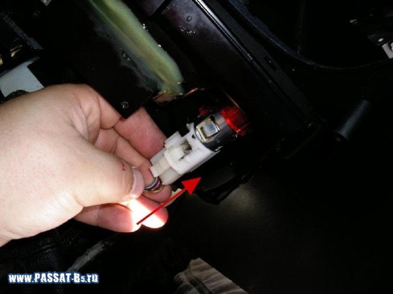

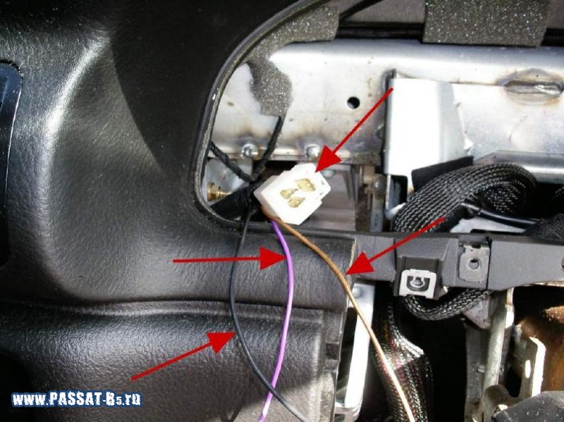

Теперь можно подключить разъем прикуривателя.
И поставить консоль на место.
Здесь стрелочками показаны все наши провода от турбо таймера наверху.

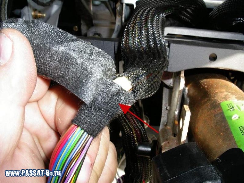

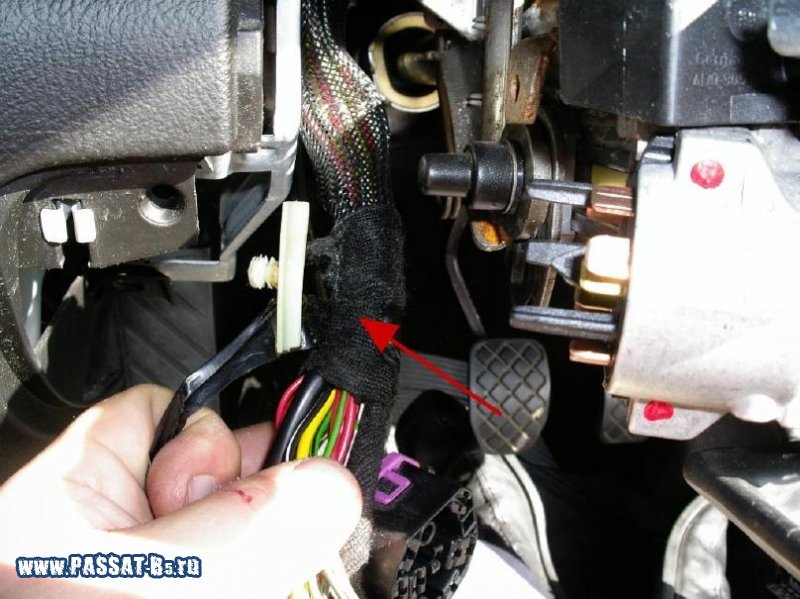

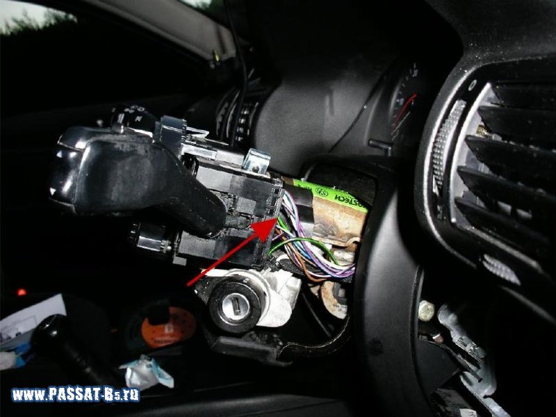

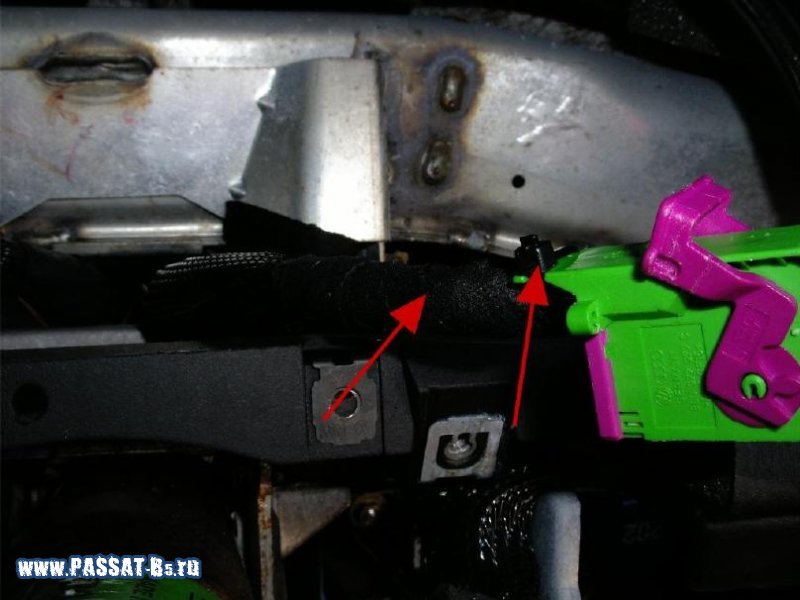

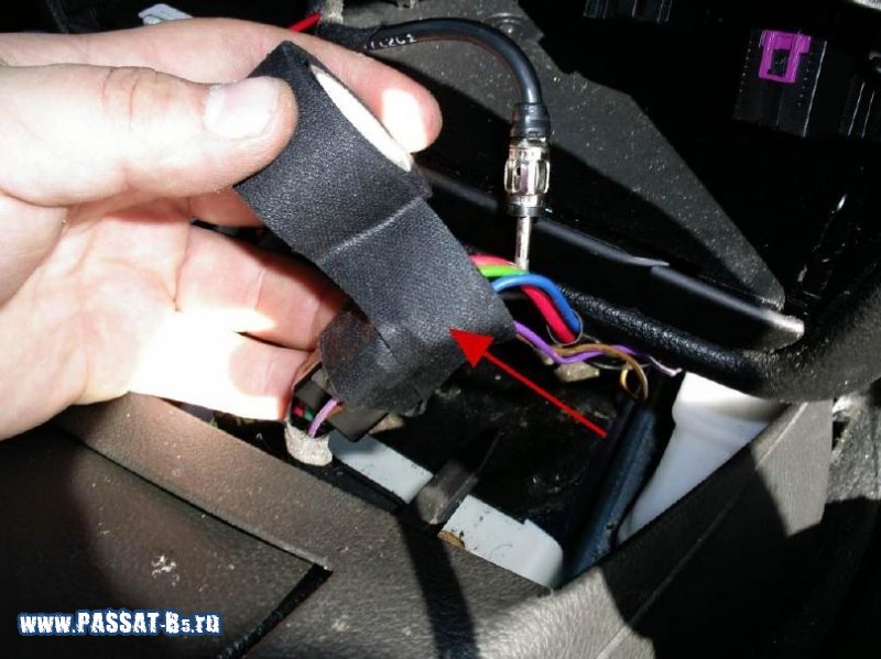

Теперь, начинаем снимать тряпичную изоленту со жгутов нас интерисующих, а это жгут зажигания и жгуты синего и зеленого разъемов.
Поскольку объем использования тряпичной изоленты достаточно велик, я рекомендую, запастись, по крайней мере, одним большим рулоном.
Вот провода, которые мы бы будем использовать.
Вот вид на разъем зажигания сверху и снизу
Продолжаем разматывать изоленту. Теперь Вы можете себе представить сколько ее здесь было намотано.

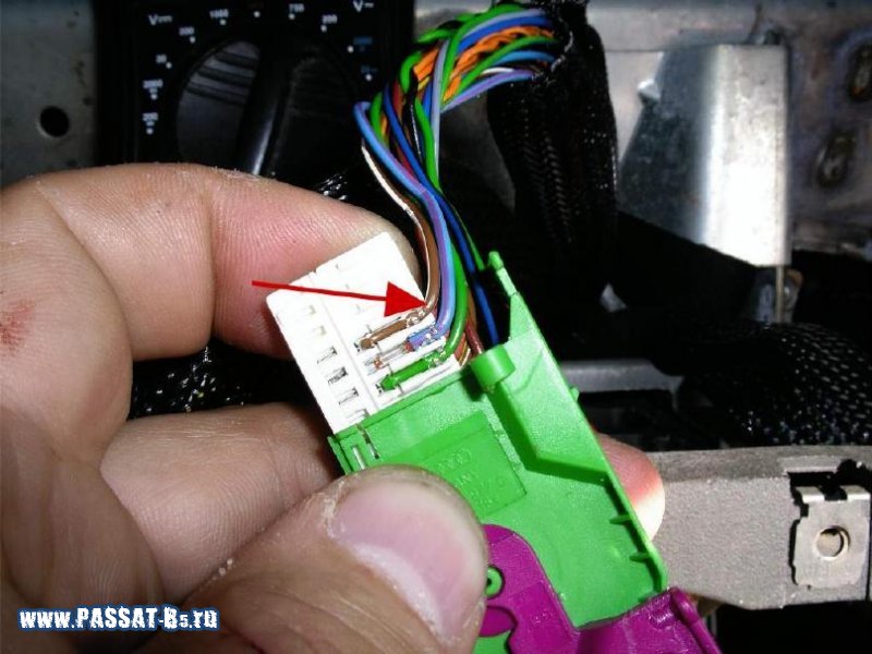

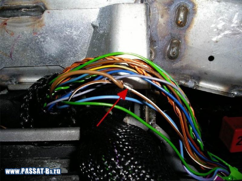

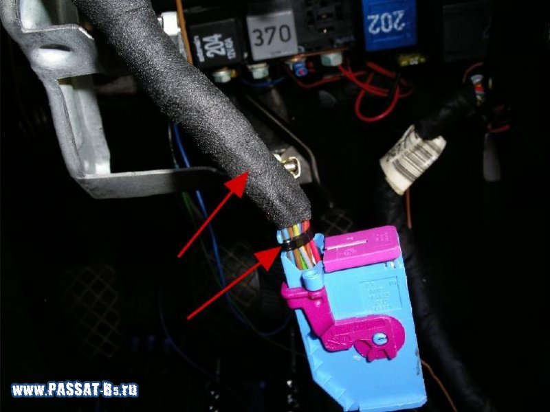

Здесь, видно жгут зеленого разъема, с интересующим нас, корчневым с белой полосой проводом тормозного сигнала.
Здесь, видно этот же самый провод уже внутри зеленого разъема.
А тут, мы можем видеть белый с синей полосой провод датчика скорости на синем разъеме.

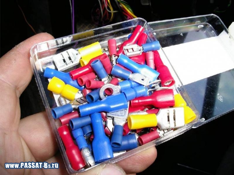

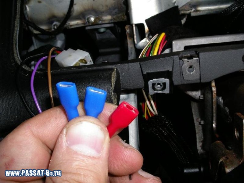

Вот такими контактами я пользовался.

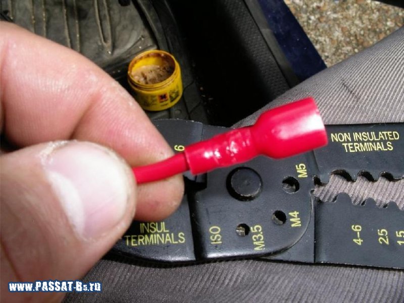

Для нашего удлинительного кабеля, нам понадобятся, три вот таких разъема.
Выглядеть внутри разъема они будут вот так.

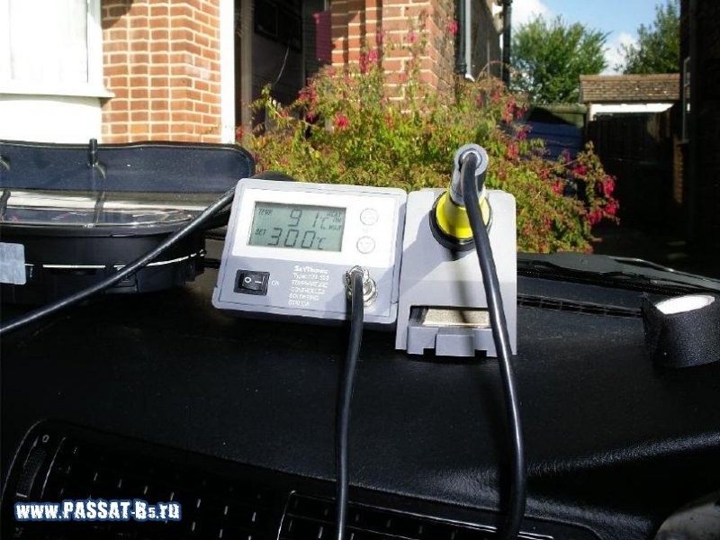

Вам придется много паять и я рекомендую, что-то вроде вот такой паяльной станции.
Станцию иметь не обязательно, основная идея состоит в том, что бы у Вас была возможность безопастно оставлять паяльник в перерыве между пайкой, в противном случае Вам гарантирована порча Вашего интерьера.
Я сворачивал оголенную часть провода по размеру держателей в разъемах и лудил ее перед тем как вставить в разъем.

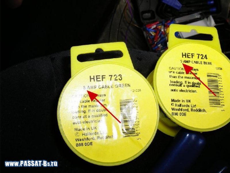

Для удлиннения я использовал вот такие 8А провода для Зажигания и Аксессуары, поскольку, они соответствовали по сечению соответствующим проводам турбо таймера.
Для удлинения постоянной линии +12В я использовал 17А провод, соответствующий по сечению порводу турбо таймера.

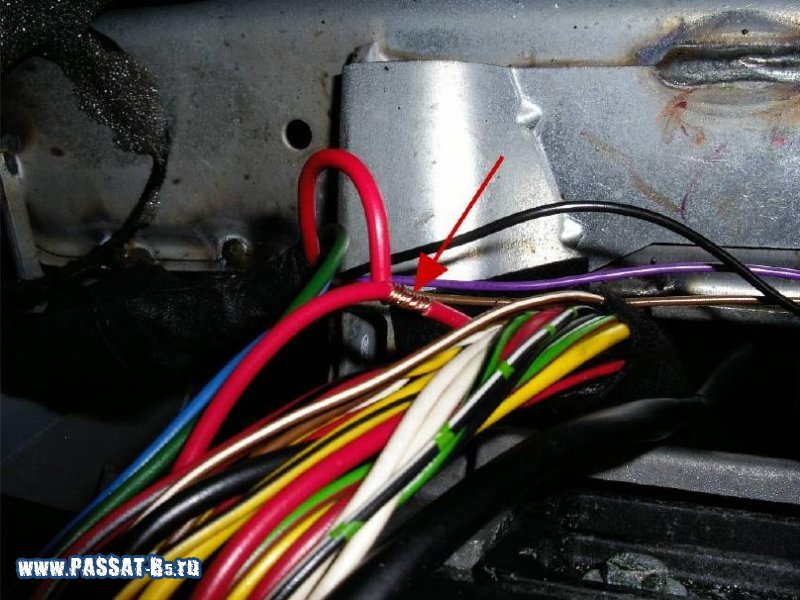

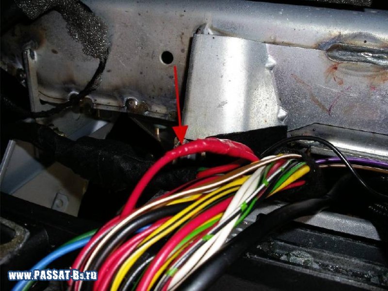

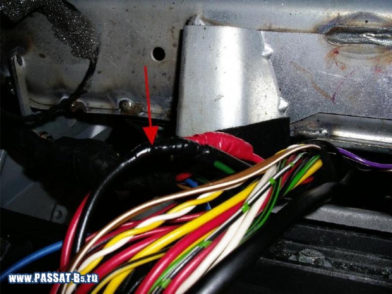

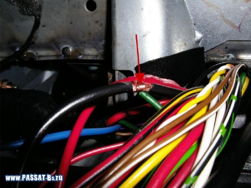

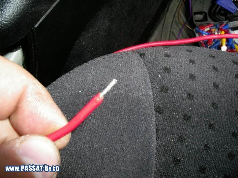

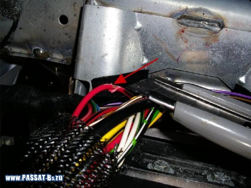

Следующим шагом стало надрезание изоляции в одном из нескольких крупных, красных проводов, в каком конкретно, разницы нет - все они идут с 30 теримнала - постоянные +12В. Надрезаем его по возможности ближе к внутренней стенке.
Далее, на оголившейся провод наматываем, красный провод, идущий от турбо таймера.
После чего, паяем и изолируем его.
Здесь я хотел бы упомянуть о том, что провода желательно паять, но толстые, медные провода, особенно, в случаях когда это цельный провод где пайка происходит, в середине провода, а не в конце, черезвычайно трудно прогреть до достаточной для пайки температуры. Поэтому, если у Вас нет очень мощного паяльника, сделайте, просто разрез на зачищаемм проводе пошире и намотайте больше витков провода от турботаймера.
Теперь черный провод - зажигание, соединяем с зеленым проводом от турбо таймера. Делать надрез нужно немного ближе к Вам, чтобы утолщения равномерно распределились по длинне этого отрезка до железки панели. Я имею ввиду, что необходимо все соединения сделать на участке, находящемся ниже приборной панели и до участка внешнего пластикого кожуха руля.
Далее, паяем и изолируем его.
Теперь очередь дошла до желтого с черной полосой провода Aксесуары, который мы соединяем с синим проводом от турботаймера.
И наконец от тонкого красного провода детектора ключа отводим провод любого цвета, я для этого использовал тонкий синий провод.
Провод заземления (черный от турбо таймера) пришлость удлинить, поскольку, его длинны не хватало до точки заземления на боковой стенке в районе педалей. Для этого я использывал зеленый провод.

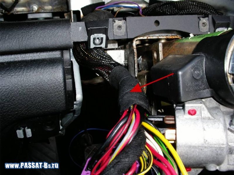

Забыл упомянуть о том, что для выполнения коммутационных работ весь жгут замка зажигания я вытащил наверх, так с ним гораздо удобнее работать.
Теперь можно затягивать обратно оплетку и изолировать конечные участки тряпичной изолентой. Будьте внимательны при укладке внутреннего (ближнего к стенке) участка, соединение тут не должно быть пухлым и должно быть уложенно так, чтобы верхний край был на уровне железной рамки, иначе позднее будет очень трудно поставить приборную панель на свое место.
Далее, к белому с синей полосой проводу сигнала скорости присоединяем сиреневый провод от турботаймера.
Технологически я вставил провода внутрь оплетки у самой стенки, далее оттянул оплетку также к стенке.
После этого, натянув оплетку, изолируем конец кабеля синего разъема.
Следующим становится коричневый с белой полосой провод тормозного сигала, который мы соединяем с коричневым проводом от турботаймера.
После чего, натянув оплетку изолируем конец кабеля зеленого разъема.

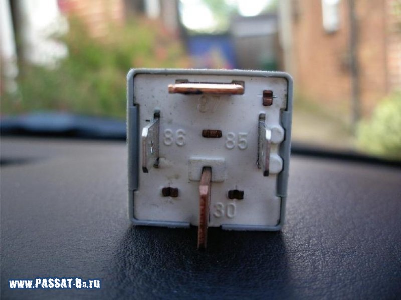

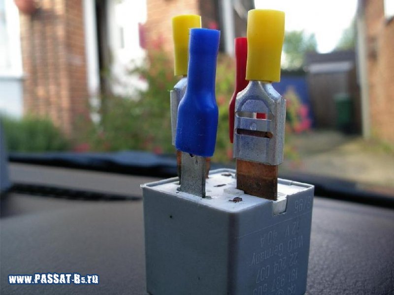

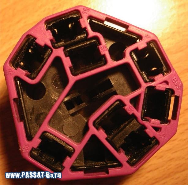

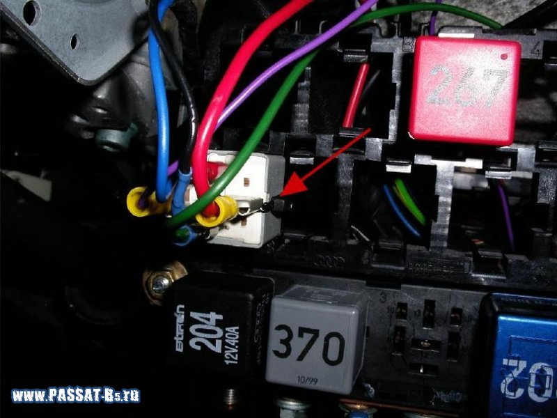

Ну вот мы и дошли до реле. Реле в комплект поставки не входит и покупается отдельно. Подойдет любое автомобильное не специализированное реле.
У меня было несколько таких реле, найденых мной на развале в свое время. Это обычное 12В, автомобильное реле необходимое для чтобы вводить в заблуждение блок комфорта, и коммутировать сигнал оригинально соединеный с 6 предохранителем, обеспечивая закрывание дверей (установку автомобиля в SAFE режим) при работающем двигателе.

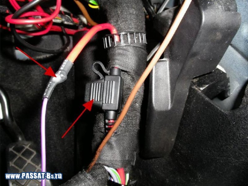

Проблема с этим проводом в том, что оригинально, он через 6 предоханитель подсоединен к зажиганию, поэтому, когда, вы вытащите ключ и заработает турботаймер - блок комфорта не перейдет в режим закрывания поскольку высокий уровень сигнала не этой линии будет продолжать присутствовать в оригинальном варианте подключения. Подключая же его через наше реле мы обеспечиваем правильную обработку логики этого сигнала при вынимании ключа и работе мотора под управлением турботаймера.
Вот такие разъемы нам понадобятся.
Теперь настало время демонтировать блок предохранителей, стрелочкой указана позиция 6 предохранителя.
С обратной стороны обрезаем тонкий черный провод с синей полосой и изолируем часть со стороны предохранителя.
Второй конец этого провода соединяем с проводом внешнего предохранителя на 5А.
Соединение можно изолировать термосжимающейся трубкой.
Другой конец предохранителя удлинняем остатком сиреневого провода.
Соединив все провода с соответствующими разъемами, одеваем их на реле.
Закрепить реле можно вот так.

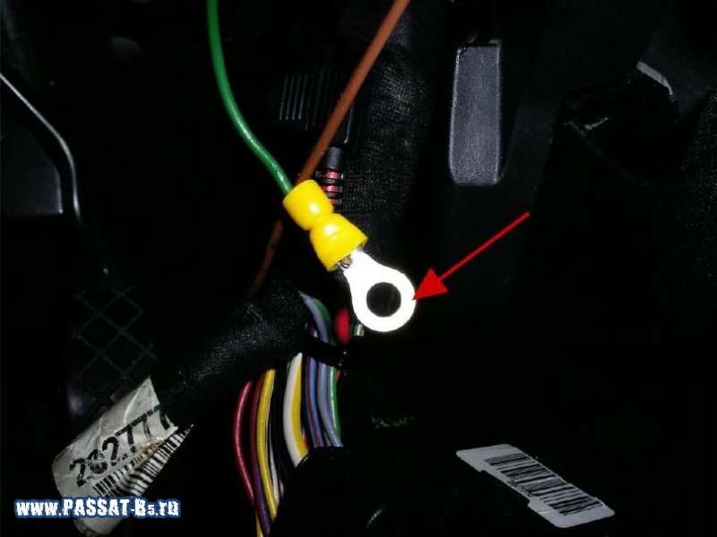

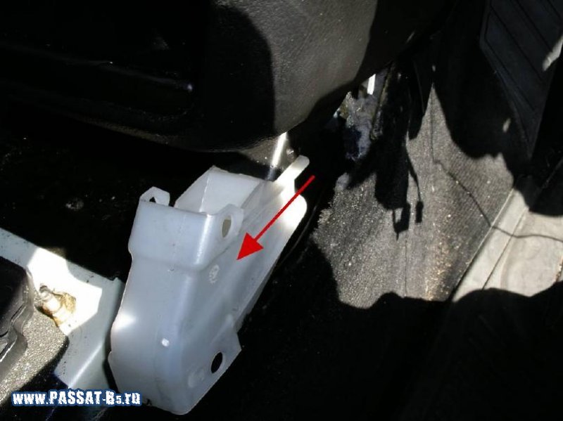

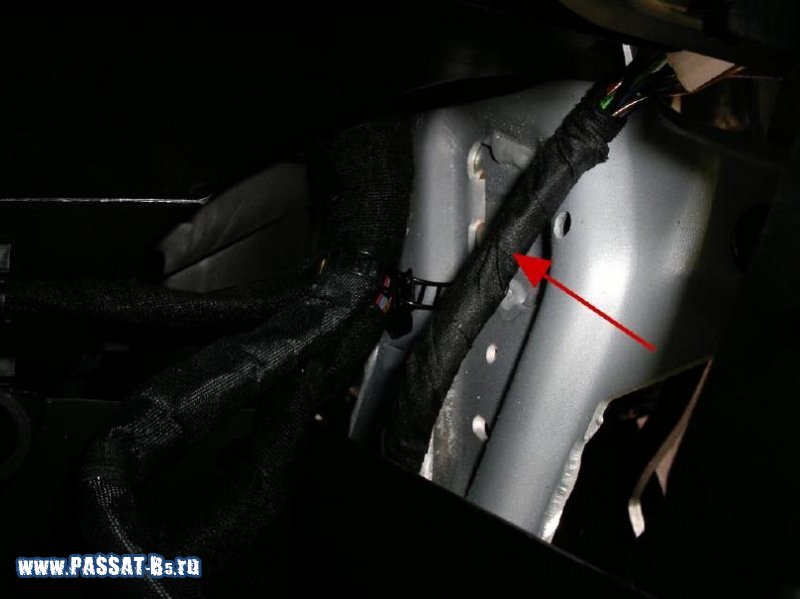

Остается подключить земляной провод. Который мы подключаем к ранее упоминавшейся точке на стене рядом с педалями.

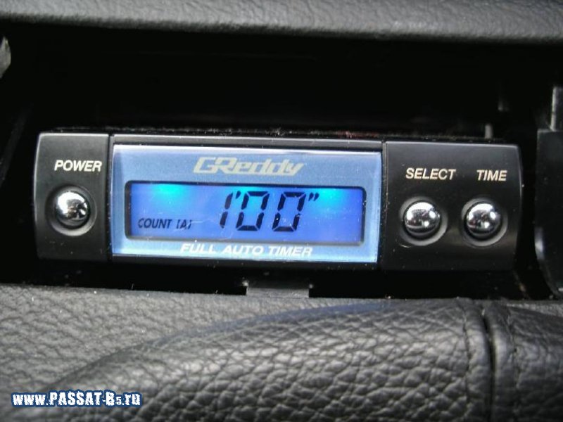

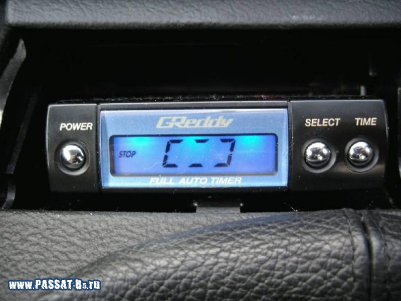

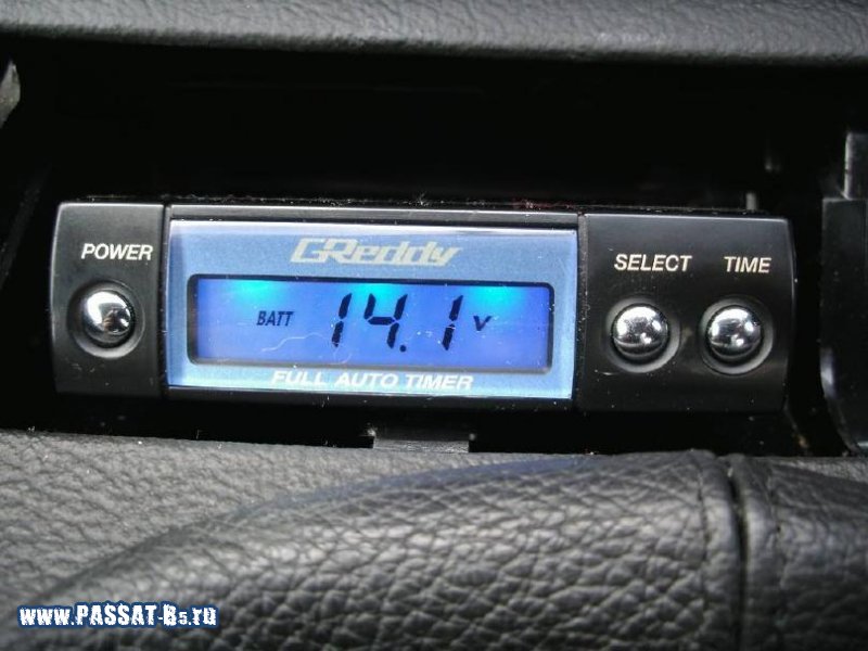

И вот он результат - первые испытания!
Когда вы закончили всю электрическую часть и собрали рулевую колонку с подушкой, осторжно накиньте клему аккумулятора, не фиксируя ее, внимательно осмотрите не идет ли откуда-нибудь дымок, что может свидетельствовать об ошибке допущенной при подключении, если нет, то включите зажигание и проверьте снова. И только если все в порядке закрепите клемму.
В течении последующего дня я произвел полный комплекс испытаний, результатами которых, остался очень доволен.
С отркрытой и закрытой крышечкой

1. Может показывать напряжение бортовой сети и сигнализировать красной подсветкой и звуковыми сигналами, если напряжение падает ниже установленного уровня. Здесь и далее все предустановленные уровни можно менять.
2. Умеет показывать скорость автомобиля в км/ч, сигнализировать красной подсветкой и звуковыми сигналами, если скорость превысит предустановленное значение.

Из ошибок в работе турботаймера, была найдена только одна.
У Greedy Full Auto Timer 4 моды в режиме тайминга: две автомвтические: LO и HI (о которых упоминалось выше) и две предустановленные - по умолчанию Р-1 1 мин, Р-2 3 мин, а так, сколько выставишь.
Так вот, когда турботаймер установлен в любой из автоматических режимов, при повороте ключа в позицию зажигания, он начинает прибавлять секунды - хотя мотор в это время не работат и добавляет их тех пор, пока не заработает мотор. В этом и состоит единственная, найденная ошибка, на мой взгляд, не сильно влияющая на работу турботаймера.
В остальном, Greedy Full Auto Timer зарекомендовал себя с наилучшей стороны как с эргономической точки зрения, так и показал себя надежным в работе.
Через какое то время я подумал, что выбор симетричного расположение турботаймера был не совсем верным решением с практической точки зрения - мне не куда было девать ключи от дома, которыя я ранньше хранил в пепельнице.
Второй момент повлиявший на мое решение о смешении турботаймера в угол заключался в том, что когда я установил турботаймер я напрочь забыл об окошке через которое раньше освещалась пепельнца через красный фильтр в неё встроеный. Это привело к тому, что в ночи бок моего турботаймера освещался противным и ни с чем не гармонирующем белым светом.

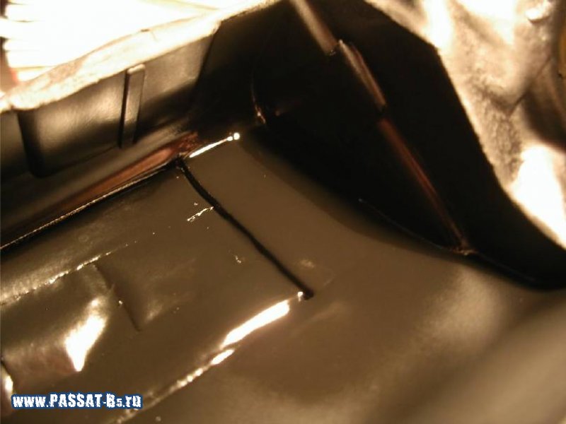

Первое, что нужно было сделать, это закрыть дырку образовавшуюся после смещения турботаймера. Для этого я вырезал полоску по размеру и закрепил ее паяльником с обратной стороны:
Также решил вставить в окошко краный фильтр вырезанный из оригинального пепельнического. Внутреную полость решил покрасить краской для бампера. Теперь надо было изолировать от покраски все лишнее.
Вот сразу после покраски
А здесь уже снял защиту с фильтра.
Ну а здесь уже финальный вид, получилась прекрасная полочка для ключей.

Правильно ли я понял, что при помощи реле ты разрываешь питание на блок комфорта, типа ключ вынут?
И ты не стал поддерживать аксессуары, не возникает ли ошибок,например по климату в этом случае.
И еще как все это работает с доп сигнализацией,или у тебя её нет?
Действительно реле предназначено для поддежания правильной логики работы блока комфорта. Линия Акскссуаров поддерживается ткрботаймером (синий провод со стороны турботаймера) поэтому ошибок не вознтикает.
Что каксается сигнализации, у меня ее действительно нет, но я постараюсь разобратьтьтся в том как турботаймер должен быть согласован с установленной на машине сигнализацией исходя из абстрактной, обобщенной схемы работы такой сигнализации.

У меня возникает ошибка по SAFE режиму, правда не всегда, а если я ставлю на охрану автомобиль при работе ТТ, в момент запирания дверей - пытается встать штатный иммобилайзер, но не может.. двигатель работает.. получается ошибка в мозгах. Если запирать двери после отработки ТТ - ошибок нет. Никаких падений напряжения нет. Есть попытка встать в режим SAFE и отказ.
Иммобилайзер запускается только тогда, когда включается зажигание, в поцессе работы он больше не опрашивается - до следующего зажигания. Нормально работающий турботаймер должен переключать питание без паузы в течении которой напряжение падает до уровня перезапуска.
Надо проверить 6 предохранитель, посмотреть разорван или нет тонкий черный с синей полоской провод, если он цел, то как раз в этом заключена проблема. Поскольку в этом случае этот провод сдит на зажигании, то есть после удаления ключа, когда турботаймер продлжает поддержиавать линию зажигания, блок комфорта не может перейти в режим SAFE из за высокого уровня сигнала на этой линии. Подключение его к реле по схеме указанной в статье, думаю, решит эту проблему. В этом случае, как только, ключ будет удален, уровень сигнала на этой линии упадет и блок комфорта благополучно пепрейдет в режим SAFE.

ТТ в автосигналке - это просто реле задержки минуты на две (число минут ни отчего не зависит) выключения двигла, при доставания ключа?
А твой суперТТ он как-то интелектуально просчитывает скоклько и как надо охлажадать?
По поводу сигнализаций с встроенным турботаймером, исходя из того, что я про них прочитал, действительно все они снабжены достаточно примитивными таймерами, но это не главный их недостаток. Основное это то, что подавляющее большинство из таких таймеров ничего не контролируют полностью полягаяь на сигнализацию, которая в этот момет по большей части не функционирует.
По поводу интеллектуальности установленного мной турботаймера могу сказать, что у него есть два автоматических режима HI и LO. Эти режимы соответсвуют 2000 и 3000 оборотов в минуту двигателя. В зависимости от того, какой режим выбран, а для дизельного Пассата это должен быть HI режим, где турбина выходит на рабочие обороты в районе 2000 оборротов в минуту мотора, в этом случае турботаймер начинает считать, добавляя секунды к предустановденнному числу от 0 – 130 секунд, которое можно задать вручную, далее, если обороты падают ниже 2000 - секунды отнимаются. Когда вынимается ключ, турботаймер начинает обратный отсчет накопленних на тот момент секунд, после истечения которых выключает двигатель. Таким образом у пользователя есть выбор, либо полностью положиться на автоматику, либо скорректировать ее работу предустановленным значением. Режим LO предназначен для автомобилей у которых турбина выходит на рабочие обороты при 3000 оборотов в минуту двигателя.

По поводу твоего подключения, поскольку, оно паралельно, можно ведь осуществить его в любой точке проводки, впринципе? Т.е. я думаю, что можно обойтись малой кровью, в смысле не разбирать замок зажигания, снимать руль и т.д., достаточно только добраться до блока предохранителей. И еще и з описания твоего ТТ я не понял, на какой ток расчитана линия поддержки зажигания хватает ли её?
По поводу точек подключения, для зажигания, аксессуаров и +12 их действительно можно взять с панели предохранителей. Остаются ручной тормоз и скорость, их можно взять из "алтернативных источников", ключ (86s) - его также можно взять с разъема приемника.
По поводу тока, от турботаймера идут провода на 8А по каждой из линий зажигания и аксессуаров, что в целом, подтверждается входным проводом +12 на 17А. Внутри турботаймера стоят два реле рассчитаные на 10А каждое. Турботаймер работал при полной нагрузке - ничего очень симпатичненько держит. Потом на турботаймере остаются висеть не все потребители, напряжения, которыми управляет блок комфорта, снимаются. У меня выключается приемник, а фары продолжают гореть и когда турботаймер выключает двигатель, свет тоже выключается и начинает пищать зуммер.
Вообще турботаймер работает как родной, будто всегда там так и стоял.
Во многом, такой разброс альтернативных мест, откуда, можно взять нужные сигналы и определил мой выбор. Я решил, что будет удобнее соединить это все в одном, хотя и более трудно доступном месте, чем соединять в нескольких, более легко доступных но удаленных друг от друга местах. Надо принять во внимание и тот фактор, что в моем варианте все это легко шумоизолируется за счет того, что компактно , в то время, как разбросанное подключение, либо потребует больших усилий по шумоизоляции, либо при игнорировании этой проблемы, может стать источником назоливых скрипов.
В моем случае, по ощущениям после установки, стоит полная тишина - ни одного шороха, не то, что скрипа.

На задней стенке турботаймера находится "переключатель линий" – в нашем случае, его переключать не надо. По умолчанию он стоит в положении ACC, в положение IG его переводят, если турботаймер не функионирует, как должен. Ему ткаже соответсвует програмная настройка, которая переключает IG <-> ACC и обратно. Положение переключателя и пограммная настройка должны соответствовать друг другу. Для Пассата работает установка ACC, поэтому переключать ничего не надо. Более того, переключать не надо еще и потому, что IG на Пассате, просто не работает.

Спидометр можно отключить не только из салона ( оба разъема комбинации приборов можно снять не снимая комбинации ) сняв подрулевую обшивку ,а просто перезав провод с датчика скорости (и для этого вовсе не надо открывать капот, с ручника машина снимается - жертвуется средняя консоль (хотя и открутить ее не проблема),внешний дверной замок в расчет не берем(5-10 сек) ,внутренний замок зажигания несколько сложнее (надо сохранить считывающую катушку в целостности) ,но то-же немного 40 -50 сек. Вот и считай ,в супермаркет я точно-бы на такой машине не торопился -бы.... Зажигание ,как ты верно заметил , блоку комфорта нужно в отличие от других блоков гораздо меньше ,но нужно . Почему?
Попробую объяснить....Прежде всего следует отметить ,что шина привода (шина по которой общаются блоки между собой )в отличие от внутренней шины комфорта ,без 15- клеммы (в дальнейшем подразумевается зажигание) работать не будет ,а она нужна комфорту то-же ,ну например для автоматического открывания дверей при срабатывании подушек безопасности ,регулировка и обогрев наружних зеркал то-же осуществляется посредством 15-ой клеммы (я не сказал с помощью поскольку провод 15-ой 0.5 квадратов ,понятно что никакой силовой нагрузки он нести не может) ,работа стеклоподъемников с дверных кнопок ,опять -же не может произойти без наличия этого сигнала ,вообще достаточно вытащить 6-ой пр-ль ,что-бы понять что не хватает.

Вопрос:
Это понятно,но вот смотри ,примеру при помощи все тех же реле и при усовии ,что я разобрался в проводке установленой у меня сигналки, я обманываю её и при работающем ТТ говорю"зажигание выключено",затем блокирую цепи имобилаизера сигналки и реле блокировки ,допустим бензонасоса.Сигналка благополучно охраняет,мотор работает.Вскрываем дверь машина орет,но благополучно едет., тут я немного лукавлю, нужно еще сделать то о чем писал Dick.
Тут надо придумать еще что то, что отключало ТТ и вновь включало блокировки.Впринципе это возможно.
Это сделать просто.
Блокировка топливного насоса или дополнительный иммо, это, скорее всего, релюшки на выходах - поскольку, вряд ли, такие вещи заблокированны через логику. Если так, то на них подается сигнал, назовем его сигналом Х, на включение. Ты ставишь дополнительное реле в разрыв сигнала Х, если вышеперечисленные устройства управляются по одной линиии или два или более реле если, там более одной управляющей линии, которые будут управлятся сигналом с "Японской" линии турботаймера (еще не смотрел уровень сигнала там), что позволит турботаймеру поддержать работу двигателя после установки машины на сигнализацию.
Теперь, сингал Х от сигналки или любой другой, уровень которого меняется при включении сигналки в режим "истерика" (сигнал может быть даже импулсным) подаешь на другое реле, стоящее в разрыве линии ручного тормоза турботаймера.
Поскольку турботаймер работает только, когда на линии ручного тормоза присутствует +12 вольт (ручник поднят). Это, кстати, контр аргумент, к тому, что сказал Dick - как только эта линия будет разорванна, турботаймер сразу же выключит двигатель и после вышеуказаной переделки, включит назад все отключенные cобой цепи блокировок: топливного насоса, внешнего иммо, датчика удара или чего бы там не было.

Лампочку душить не стал по следующей причине. Раньше, я использовал передую пепельницу для хранения ключей от дома на время поездки, после установки ТТ, ключи по все еще, можно было положить на верх ТТ, но доставать их было неудобно из-за крышки пепельницы. Рассмотрев внимательно эту проблему, я понял, что если смещу таймер влево вплотную к стенке, то справа ТТ у меня останется карман, вполне достаточный для ключей. Вот тут то мне и пришла в голову мысль не закрывать лампочку совсем, а использовать обработанный красный фильтр, оригинально вставленный в пепельницу. Короче, я закрыл это окошко красным фильтром. Оставалась проблема как закрыть образуюшуюся в этом случае дырку, это необходим было сделать по двум соображениям: с эстетической точки зрения и для предотвращения проваливания ключей или дрегих предметов в дырку.
Вопрос:
А диод зачем? Там от №75 провод на обмотку разгрузочного реле идет, вроде, ну и что два реле в паралель?
А ты мыссленно убери диод, поверни ключ зажигания и посмотри на реле блокирующее твою сигналку. Что видишь?
А серьездно, необходимо получить управляющий сигнал от ТТ и в тоже время отфильтровать такой же сигнал со стороны зажигания. А поскольку два этих источника соеденены одним проводом то диод, как вариант позволяет осуществить такую развязку. Иными словами этот диод не прозволит поворотом ключа выключить блокирующие цепи сигнализации.
