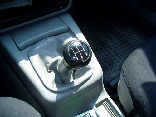

Снимается ручка,осторожно чтоб не содрать краску снимаем крышечку на кот нарисованы дорожки переключения передач ее надо поддеть чем нибуть острым.

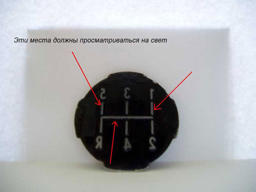

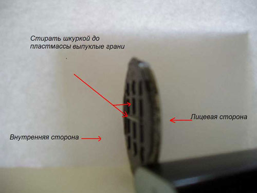

Дальше эту крышечку на ровной поверхности обтянутой шкуркой нулевкой водим из стороны в сторону чуть чуть прижимая!

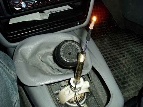

Наша задача снять внутренний слой белой краски кот прорисованы дорожки. Дальше в самой ручке сверлим дырку под лампочку и провода и делаем углубление, оно нам будет служить отражателем его можно сделать сверлом большого диаметра в ручную.
Затем в трубке на которой крепится ручка, сверлим отверстие для проводов.

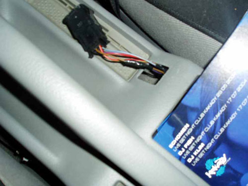

Провода через трубку выводим к кнопке открытия люка бензобака и подсоединяемся к проводам там вроде провода под №1 и №3, вобщем вычислить легко на включенных габаритах проводки подсоединяются к кнопке и все.
