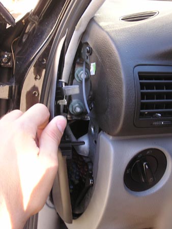

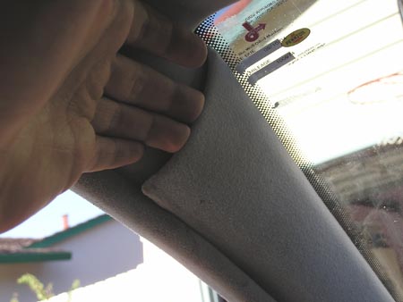

2. Снимаем покрытие стойки. Его надо потянуть - дёрнуть чтобы отсегнулись клипсы. На следующем рисунке видно как они расположены.
3. Снять крышку предохранителей

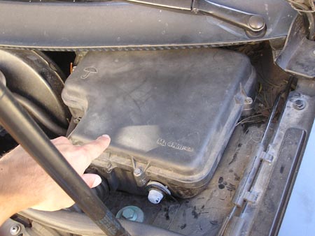

4. Открыть капот и открутить крышку блока ЭБУ. (примечание. многие долго ругаются что не могут открутить задний болт.. рассказываю.. под дворником в панели стеклоочистителей есть загушка. вытащить её проще изнутри - засунув туда пальцы.. потом через образовавщуюся дырку болтик вполне отлично вывинчивается.)

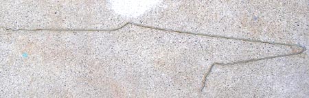

5 . Теперь мы должны сделать специальный инструмент VW #552 из проволоки, чтобы протащить резиновую трубку из капота в салон
6. Если у вас ручная коробка..тогда все просто. Заглянув через блок ЭБУ вы увидите через маленькое отверстие ваш салон и ковер..
Засовываем туда наш специальный инструмент вот так..
Если у вас АКПП..то всё гораздо сложнее.
Но вы так или иначе должны вывести крюк в сторону блока предохранителей.. возможно его надо будет изогнуть по другому..

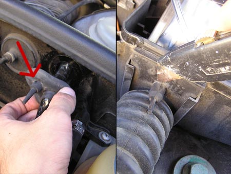

9. Теперь надо протащить шланг в моторный отсек. К счастью немецкие инженеры заботяться о таких людях как мы
Тут есть предусмотренные заглушки в резиновой части.. отрежьте их..
10. Протяните туда шланг..

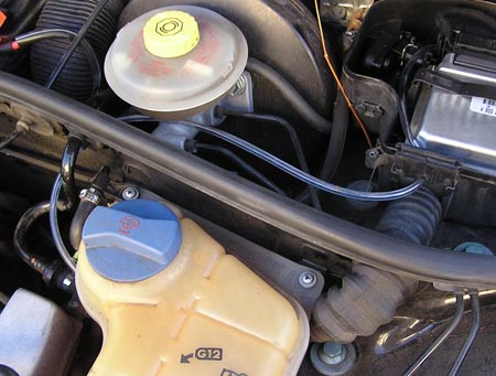

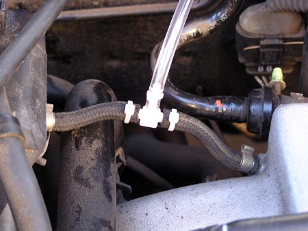

11. Найдите местоположение вакуумного шланга (см. фото) .. он покрыт защитной тканью.. и разрежте его попалам..
12. Прикрепите Т-образный переходник и затяните хомутами..

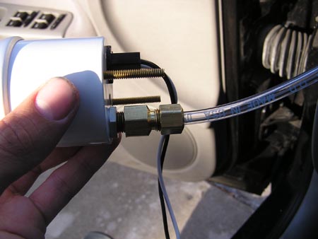

Вытяните шланг в удобное место, и временно подключите к прибору..

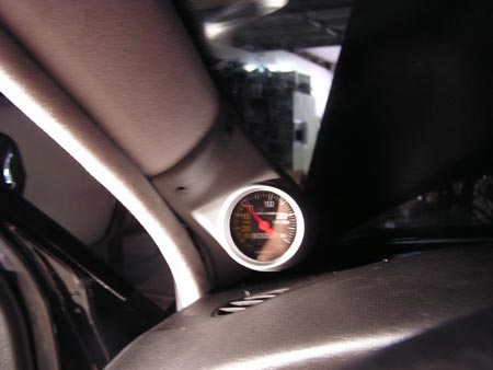

16. Берем прибор и подиум .. прикладываем как это должно быть.
Проверяем что это не высоко и не низко..
Сверлим 2 отверстия.. один для проводов, второй для шланга..
17. Хорошо бы сейчас просверлить и отверстия для подиума т.к. сверлить их потом будет неудобно.

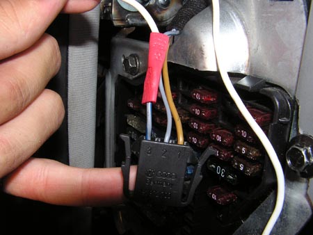

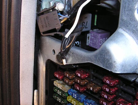

18. Протягиваем провода и соединяем части.. Провод электрический тянем к предохранителям..
19. Думаем куда подключить питание..
Лучше всего запитаться от регулятора яркости освещения панели. ..тогда датчик тоже будет тускнеть при регулировке яркости...
Для начала выньте выключатель света. Поверните его в положение 0, нажмите на ручку и крутите по часовой стрелке.. и выключатель выйдет..
Чтобы достать регулятор яркости - сожмите внутри 2 пластиковых замочка.. очень простых..
20. Вытащите штепсель из регулятора.. у вас будут 3 провода - коричневый, серый, сине-серый..нам нужен сине-серый (или серый с синей полосой)
Из манометра выходят 2 провода - один +, второй земля.. обычно не имеет значения какой из них какой..просто вы должны знать
Присоедините + манометра к сине-серому проводу.
