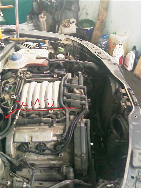

    Всем привет! Надоел датчик, стрелка на торпеде как больная то показывает максимум т.е машина якобы кипит то опять все нормально! Хочу найти его и посмотреть, может быть окислился или еще что! Заранее благодарю!

    привет. он находится там
    примерно сантиметров 15 вниз под гофрой, поменять можно сняв только гофру - пластиковый патрубок снимать нет необходимости, ну а там как тебе удобнее)))))
    ну и можешь тут посмотреть https://passatworld.ru/showthread.ph...73&pagenumber=
