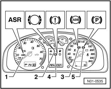

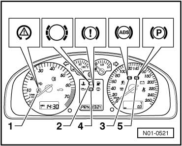

V. Эксплуатация.
Контрольные лампы:
1. Лампа системы ASR (выкл.) - K186.
2. Лампа износа тормозных колодок - K32.
3. Лампа ABS - K47.
4. Аварийная лампа тормозной системы - K118.
5. Лампа стояночного тормоза - K7.
Возможны следующие варианты расположения контрольных ламп на панели инструментов:
Лампа K47.
Если лампа не гаснет после включения зажигания и завершения теста, то возможными причинами могут быть следующие:
а) напряжение бортовой сети ниже 10 В;
б) имеется дефект в блоке управления. ABS неисправна.
В этом случае возможно небольшое подклинивание тормозов при торможении;
в) с момента последнего запуска был кратковременный сигнал неисправности. В этом случае лампа ABS погаснет после запуска двигателя и достижения скорости 2,75 км/ч;
г) неисправность в проводке от панели инструментов до блока управления (j104).
Проверьте цепи в соответствии со схемой.
д) неисправна лампа.
Лампы К47 и К118:
Если лампа К47 не горит, а аварийная лампа тормозной системы К118 светится, возможно следующее:
а) недостаточное количество тормозной жидкости. При включении зажигания раздаются 3 коротких звуковых сигнала;
б) неисправность проводки к лампе К118,
Если светятся обе лампы (К47 и К118 ) - ABS неисправна.
Предупреждение:
Если горят обе лампы К47 и К118 - возможно заклинивание тормозов.
Лампа К86.
Если лампа не гаснет после включения зажигания и завершении теста, то возмож-ными дефектами могут быть следующие:
Имеется дефект, который влияет на работу TCS. При этом системы ABS и EDL полностью работоспособны. => Считать ошибки контроллера.
а) Нажмите кнопку TCS (ASR).
Лампа TCS (ASR) погаснет через 5 минут после включения зажигания;
б) Короткое замыкание цепи лампы TCS (ASR).
В этом случае необходимо проверить цепь от контакта 20 блока управления (j104) до контакта лампы на панели инструментов.
в) Блок управления (j104) имеет некорректную кодировку после замены блока управления гидравликой.
В этом случае необходимо в первую очередь считать ошибки контроллера. После чего перекодировать блок управления (j104).
Для кодирования блока управления используйте функцию "Поиск неисправностей" VAS 5051.
Если лампа К86 TCS (ASR) не горит в процессе выполнения теста, то возможно следующее:
а) лампа TCS (ASR) неисправна. Проверьте лампу.
Лампы К47, К86 и К118:
Если лампа К47 системы ABS погасла, а лампа К86 системы TCS и лампа тормоз-ной системы К118 светятся, то возможными дефектами могут быть:
а) напряжение бортовой сети ниже 10 В и скорость автомобиля менее 12 км/ч. Про-верьте электрические цепи.
При этом изменятся характеристики тормозной системы. Задние колеса при тор-можении могут подклинивать.
в) неисправен датчик скорости.
В этом случае предупредительные лампы погаснуть автоматически после запуска автомобиля и достижения им скорости 2,75 км/ч.
Примечательно, что неисправность датчика скорости может более не появляется после ее стирания и повторного тестирования.
Если лампа ABS (К47) и лампа TCS (К86) светятся после включения зажигания и завершения тестирования, возможно следующее:
При этом изменятся характеристики тормозной системы. Задние колеса при торможении могут подклинивать.
а) Необходимо проверить цепь от контакта 21 блока управления (j104) до панели инструментов на лампу ABS (К47).
б) напряжение бортовой сети ниже 10 В и скорость автомобиля менее 12 км/ч. Проверьте электрические цепи.
Лампа К7.
В новой панели приборов функция лампы стояночного тормоза К7 возлагается на лампу тормозной систем К118.
Если лампа стояночного тормоза (К7) не гаснет после включения зажигания, то возможно следующее:
а) вытянут рычаг стояночного тормоза;
б) неисправен или не правильно отрегулирован включатель лампы К7;
с) замыкание в проводке. Проверьте цепи в соответствии со схемой.
Лампа К32.
Данная лампа устанавливается не на всех автомобилях.
Если лампа износа тормозных колодок (K32) не гаснет через 3 секунды после включения зажигания или загорается во время движения, то возможно следующее:
а) предельный износ тормозных колодок;
Проверьте передние и задние тормозные колодки. При необходимости замените.
б) замыкание в проводке. Проверьте цепи в соответствии со схемой.
