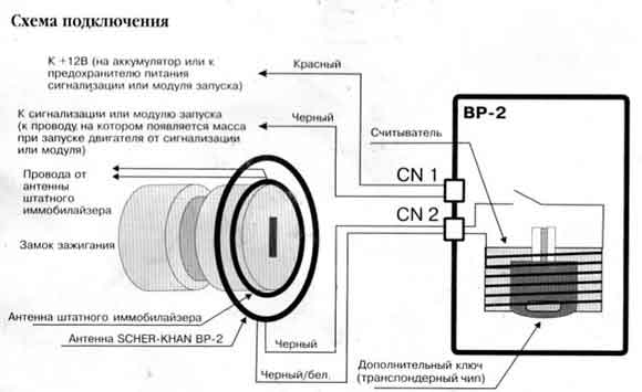

    Цитата Сообщение от (@Ваня@) Посмотреть сообщение
    Я услышал, спасибо
    вот обычная схема, Пионер и Терминатор про которую сказали:
    Удачи!

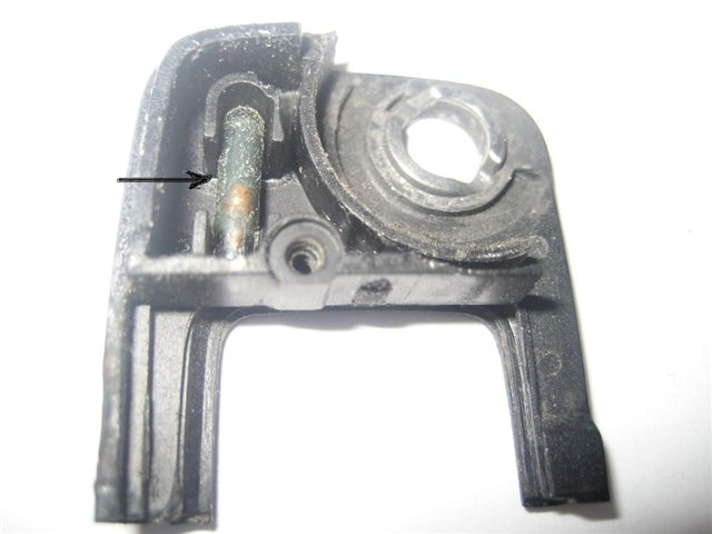

    Неверно, колба
    +1
    вот такой:
