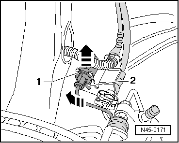

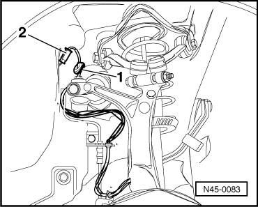

    Снятие и установка датчика частоты вращения на передней оси
    – Отпустить колесные болты.
    – Поднять автомобиль.
    – Снять колесо.
    – Снять втулку -1- из колесной ниши.
    – Отсоединить штекер провода датчика частоты вращения -2-.
    – Расклипсовать провод датчика частоты вращения из держателей -стрелки-.
    – В автомобиле с указателем износа тормозных колодок дополнительно отсоединить штекер -1-.
    – Слегка приподнять крепежную петлю на нижней части штекера -2-, а затем повернуть на 90°.
    – Извлечь нижнюю часть штекера из держателя.
    – Извлечь датчик частоты вращения ABS из корпуса колёсного подшипника.
