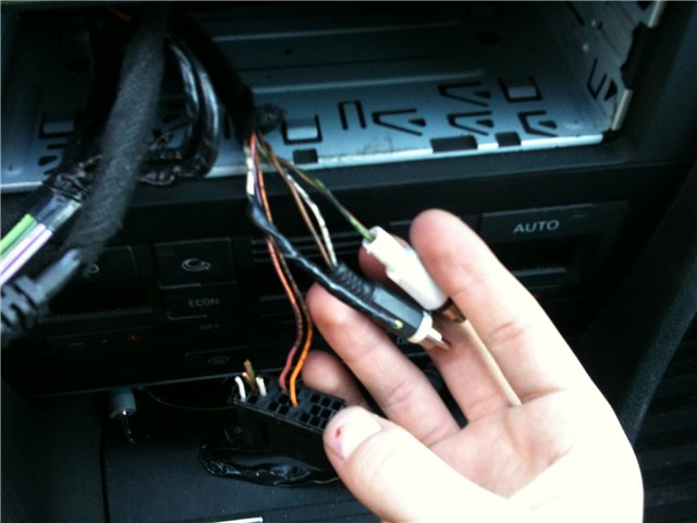

    Всем привет имеется машина ауди а4 катаюсь уже пол года..вчера был на тонировке и при снятии задней полки оказалось что там стоит штатный сабвуфер..этой новости я был очень рад..но радость продлилась недолго..саб не играет..ну ладно много писать не буду..по существу..при дальнейшем осмотре в правом крыле багажника найден усилок тоже штатный..вынул магнитолу за ней нашел отдельный штекер с усилителя..но похоже до меня уже там кто то рылся и пытался подключить....в чем вопрос??????????? как правильно подключить что бы саб играл от мафона..магнитола пионер...куча фоток прилагается..
    http://s005.radikal.ru/i211/1103/06/331c057fbca6.jpg
    http://s59.radikal.ru/i163/1103/b5/e734ab74fef4.jpg
    http://s009.radikal.ru/i307/1103/e8/47609b5d6c2b.jpg
    http://s60.radikal.ru/i170/1103/8b/3869a99560be.jpg
    http://s013.radikal.ru/i324/1103/71/5ebcad411c16.jpg

    Если башка штатная - потребуется переходник

    сейчас пионер стоит а штатная такая вроде была

    если Пионер стоит - тогда без переходников должно работать. А так кроме как вживую ковыряться советовать сложно

    проблема с оставшимися двумя проводами которые уходят в штекер с ними надо чето сделать что бы усилок заработал

    gemini1774, единственное это попробовать запитать через реле усилок. Включение/выключение реле взять с мафона с провода управления для усилка. Звук как взять туда...через переходники или еще как извернуться. В идеале конечно

    разобрался... нужно было просто подать 12в на усилок и воткнуть колокольчики сабовские в магнитолу...нашел грамотную распиновку и усе получилось...звук конечно поинтереснее стал
