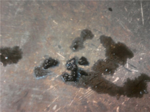

    Просто не пойму откуда берётся это гуамно? Когда первый раз вскрывал внутри аж всё блястело Вот что было в первый раз

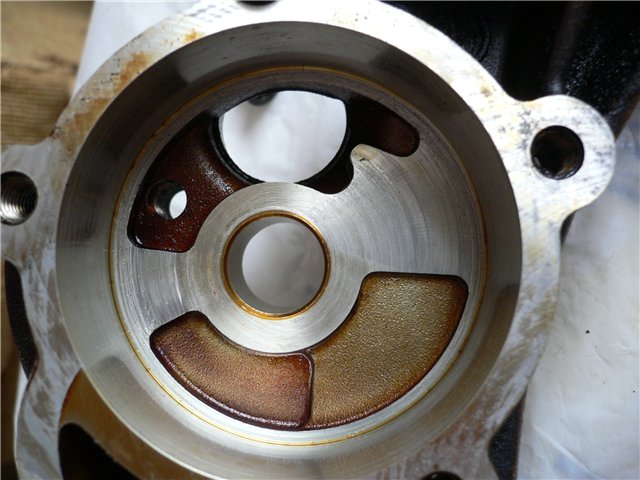

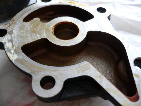

    Привет всем!Моё личное мнение: замена маслоприёмника и насоса!И выбрать достойное масло!
    Два года назад тем же занимался ,чистил чистил ,но фантастике не было ,поменял насос и приёмник.Насос когда вскрыл, всё стало понятно.
