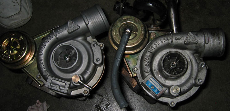

Турбокомпрессор K04-15 – модернизированный вариант турбокомпрессора К03, который устанавливается штатно на 1.8Т.
Первое видимое различие между этими турбинами – отличие лопастей выхлопой стороны и лопастей компрессора.
Отличия не видны снаружи, но очень заметны внутри:
Компрессор К03:
Компрессор К04:

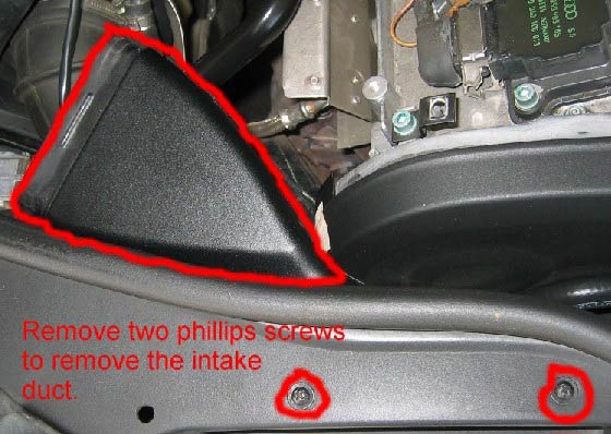

4.Под капотом – снимите все пластмассовые кожухи и патрубок идущий к фоздушному фильтру

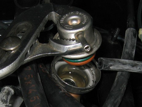

5. Рекомендуется в этот момент заменить регулятор давления топлива. Отсоедините патрубки и вытащите скрепку, фиксирующую регулятор.
При помощи раздвижных пассатижей немножко крутите вокруг оси и вытаскивайте регулятор из воронки в которой он установлен.
6. Чтобы установить новый регулятор давления топлива, возможно, потребуется несколько ударов резиновым молотком.
Удары должны быть очень мягкие (не забывайте, что внутри находится горючее вещество, которое может загореться!)
Если нет резинового молотка, стучите через деревяшку, чтобы смягчить удары. Устанавливаем новый регулятор, подсоединяем патрубки и фиксатор.

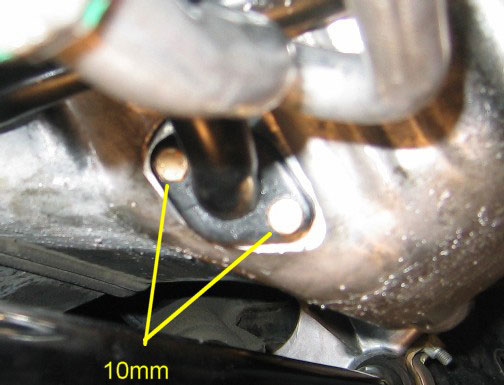

8. Теперь, пока мы ещё под машиной, используя трещотку и головки на 10мм, откручиваем 2 штуки 10мм болтов, крепящие трубку возврата масла из турбины.
Подложите что-нибудь, чтобы поймать вытекающие из трубки остатки масла.

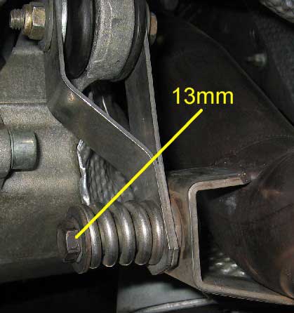

9. Пока мы ещё внизу, найдите пружину, крепящую кронштейн нижней трубки. Используйте 13 мм головку чтобы открутить болт и убедиться что трубка свободна.
Это необходимый момент, чтобы впоследствии извлечь турбину.

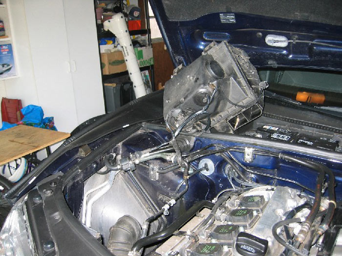

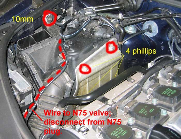

11. Поднимаемся наверх и начинаем удалять корпус воздушного фильтра. Необходимо это опять же для того чтобы извлечь турбину.
Впринципе это не обязательно, но так будет проще. Начните с болта на 10мм со стороны правого крыла

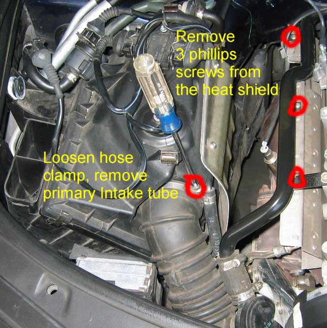

12. Затем вывинтите 4 самореза, которые держат защитный лист на коробе воздушного фильтра.
Также вы можете удалить патрубок EVAP(Система улавливания паров топлива), которая прикреплена к коробу воздушного фильтра и идёт клапану регулятора давления. После того как вы сняли защитный лист, отвинтить ещё 2 чёрных самореза удерживающие патрубок EVAP.
13. Ослабте зажим воздушного патрубка и отсоедините патрубок от воздушного фильтра. Убедитесь, что ничто не касается сенсора ДМРВ внутри коробки.
Также отсоедините разем N75 из клапана N75 (см. фото выше.) . Теперь короб воздушного фильтра можно достать.

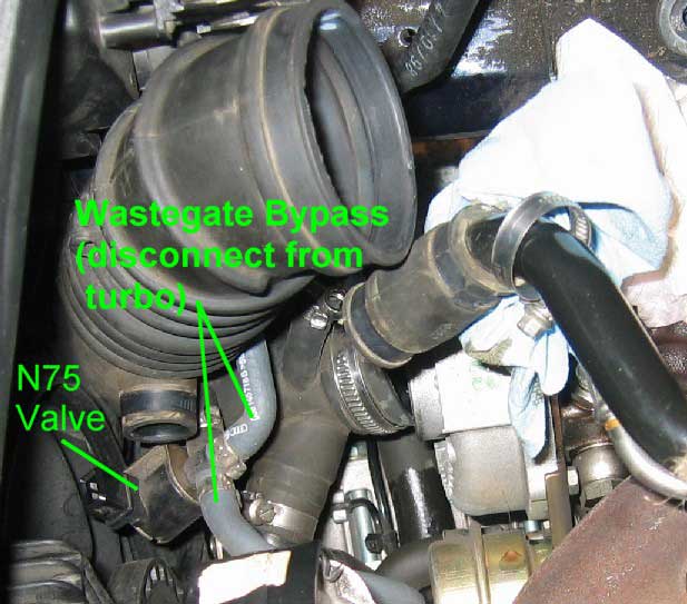

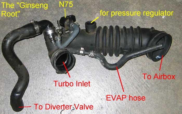

14. Несколько патрубков связанных с патрубком турбины, напоминают мне по форме корень женьшеня.
В центре – N75 клапан контроля wastgate. Из него выходят 3 трубки, одна из которых непосредственно во входной патрубок турбины.
Вторая идёт в датчик давления от корпуса турбины, и третья идёт в актуатор wastgate. Вам нужно будет снять два шланга, которые идут к турбине.
Зажимы шлангов одноразовые – ломайте их.

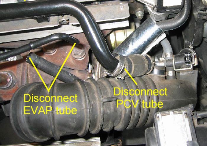

15.Помните патрубок EVAP, которая была прикручена к корпусу воздушного фильтра? Она также входит в входной патрубок турбины. Разъединяем эти части.
16. Если вы всё сделали правильно – то теперь мы можем снять входной патрубок турбины вместе с клапаном N75.
Если вы планируете заменить клапан N75 – самое время сделать это сейчас.

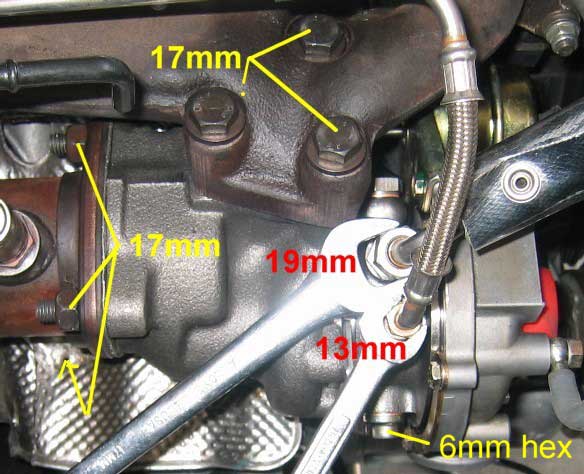

19. Используя 13мм ключ, отвинтите трубку подвода масла.
20. Трубку системы охлаждения проще отсоединить от блока цилиндров.
Для этого надо проийтись от турбины по трубке и отвинтить зажим на другом конце , с помощью ключа на 8 мм.

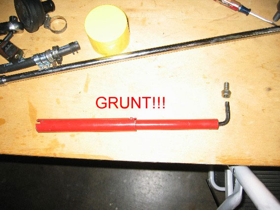

21. Маслянную трубку снизу так же удерживает болт под 6 мм шестигранник. Вам нужен будет хороший рычаг чтобы открутить этот болт.
Воспользуйтесь какой нибудь трубой и воткните в неё шестигранник на 6 мм. Этот болт имеет степень прочности 10 (!), поэтому не бойтесь прикладывать силу.
22. Теперь необходимо удалить 3 болта 17 мм от катализатора. У меня не было проблем с откручиванием.

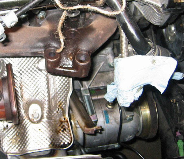

23. Наконец, отвинтите 3 болта 17мм, которыми турбина привинчена к выпускному коллектору. Турбокомпрессор весит приблизительно 1 кг.
Придерживайте турбину, когда откручиваете эти болты. Здесь также пригодится второй человек.
Для того чтобы вытащить турбину необходимо, чтобы один человек спустился вниз и поворачивал/разворачивал трубку возврата масла из турбины.
Выбросьте все прокладки (маслянные, выпускного коллектора, катализатора).

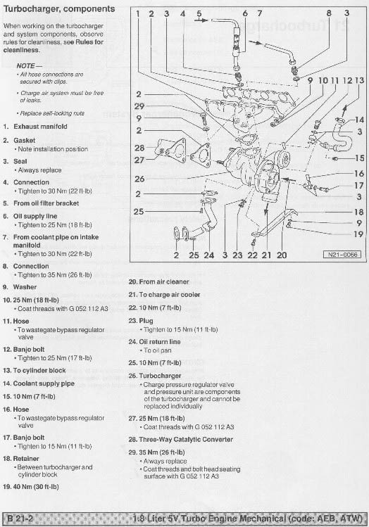

25. Моя любимая часть – сборка обратно. Я пропускаю около 20 пунктов объяснений.
Обратитесь к рисунку из каталога Бентли, чтобы узнать, с каким моментом надо затягивать болты и гайки.
Единстенное чего там нет - это маслянный дефлектор.
Привожу эти данные:
5mm hex bolts: 7 ft-lbs.
13mm bolts: 18 ft-lbs.
