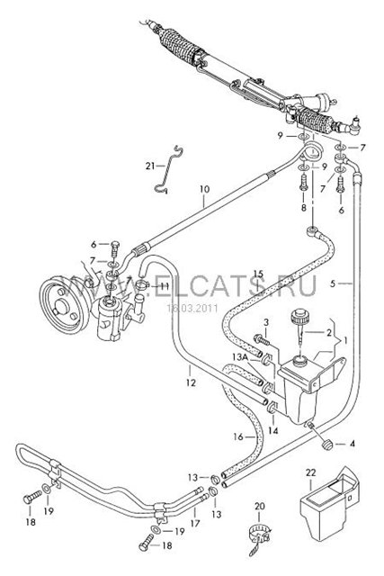

    Mih@tlt, насос подает масло к клапану, который в рулевой передаче.Клапан механически соединен с валом и подает масло в зависимости от поворота руля в сторону рабочего цилиндра. Масло давит на поршень рейки и таким образом поддерживает движение рулевого колеса в сторону. Одновременно поршень выдавливает масло с другой стороны в бачок. Как-то так... Значит клапан, что дешевле рейки...Надо картинки какие-то поискать.
    а где этот клапан стоит? Куда копать то?
    пальцем ткнешь?

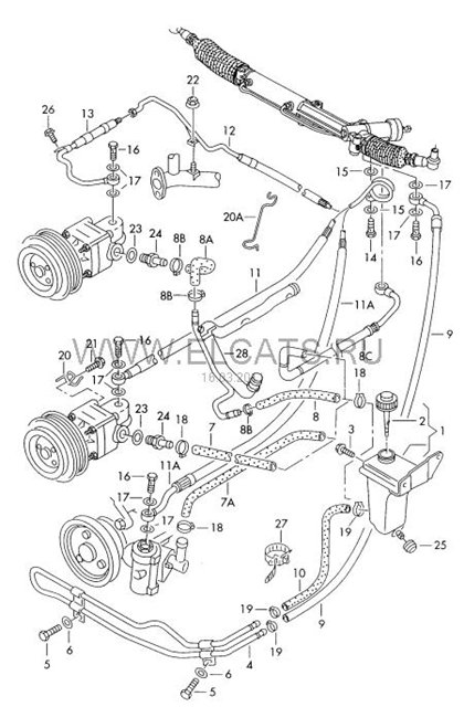

    А я думаю, чё эт меня выкинуло с форума вопще со свистом - картинки сидим ищем... Написано №8 (очень похож на №6, но пишут, что последний - пустотелый болт), а на твоей - №14 (до 31.03.1997). Я взял картинку - после 01.04.1997... Вообще я всегда настраиваюсь на самый худший вариант, тогда все остальное - праздник.

    а на твоей - №14
    я так и подумал. А ты его менял? Ну или знаешь как туда подобраться? а то я даже не представляю как
