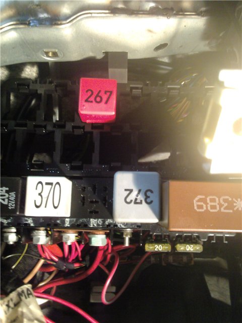

    Не работает печька, хоть климат загружается. не работают дворники. обогрев заднего стекла. поворотники, но аварийка работает. все предохранители целые. помогите плз в чем мб проблема?

    Дмитрий92,
    Проверяй реле разгрузки (реле Х-контакта).
    На фото 370 (или его другой номер бывает 213)

    посмотрю. а где оно находится?
    в блоке реле и предохранителей. Подрулевой кожух снимай декоративный, вот там и находится. Есть фотоотчет по замене предохранителя розетки багажника. Там все указано как и что делать для снятия подрулевого кожуха.
    Снимай подрулевой пластик. Под приборной панелью, над ногами водителя.

    Дмитрий92, реле второе слева, подходит от ваз 2110 стартерное

    спасибо всем за советы) но сегодня утром завожу машину) и все работает, странно все очень это! почему3 так мб?
    это не на долго, готовся к замене реле 213
