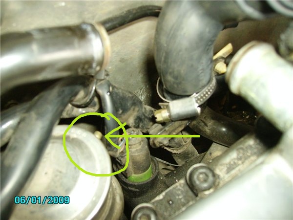

    Здравствуйте. Не найдя, возможно, своей проблемы спрошу тут. Машина vw b5, 2003 г/в американец, двигатель 1.8Т 170л/с. Проблема следующая: не работает датчик температуры на приборке. Были на сервисе, диагносты сказали, что он(датчик на приборке), мол когда машина нагревается до 50С, отключается, и соответственно из-за этого может быть огромный расход бензина. При езде по городу, стрелка температуры постоянно лежит на нуле, т.е. не работает. Зеленый датчик на двс, сказали что рабочий. Меняется ли этот указатель t на приборке или все таки дело в чем то другом?
    13.01.2007
    11,812
    Получено: 239
    Отправлено: 60
    alexey69,
    Это ни как не совместимо с этим
    Датчик работает всегда и ни когда не отключается. В датчике два контура, один для ЭБУД, второй для приборки и проверить их работоспособность можно через vag-com (программа для диагностики)
    меняй ДТОЖ и смени сервис

    terco, благодарю за помощь! на днях из***нулся и поменял этот чертов датчик. Гемморой ещё тот. Сломал правда один усик, у стопорной защелки - поставил как-то, вроде держится и не течет антифриз.
    Кстати какой кат. номер этой защелки стопорной? Хочу как нить заменить на новую
    И ещё вопрос: порван шланг, который идет на эту вот штуку(не знаю как называется). За что он отвечает, и нужно ли его назад одевать?
    Passat B5+, 2003, 1.8T AWM, МКПП
    Это шланг на комбиклапан СВВВ, Шланг идет из-под э/м клапана под коллектором(он ближе к салону находиться, там их 2, один ближе к радиатору, второй к салону, тебе нужен который к салону), трубка от Газели(на опережение зажигания) подходит
