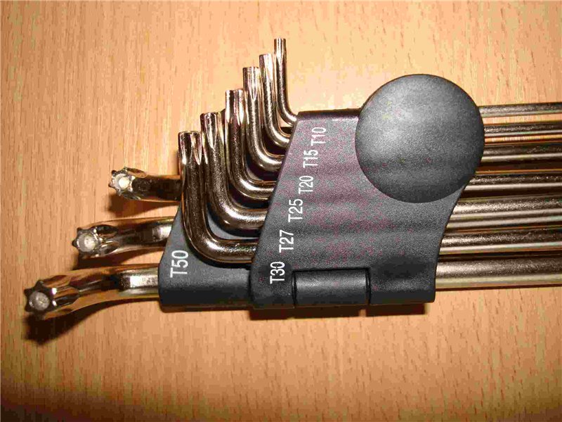

    Да я пользовался,но конкретного ответа не нашел.Скажите,а что такое спец-токсы?вроде ими можно замок снять

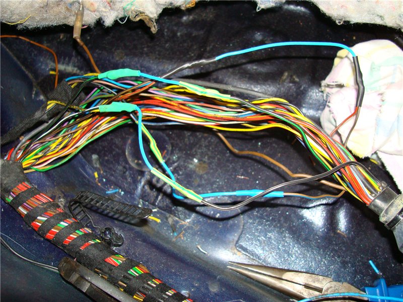

    И тебе привет! А потопа под ковром нет? Проверь скрутку около блока комфорта.

    TORX - ключи или головки под звёздочку

    Вроде сухо под ковром.Проверил скрутку.нечего не обнаружил,только мамка с папкой в некоторых местах были окислены.А эту скрутку заново можно перебрать?

    конечно можно, заново провода перепояй вместо скруток. скорей всего дело в замке?

    Если в ней провода не позеленели (окислились) и не развалились, то - зачем?

    блин,теперь я в раздумье(((тут где то вычитал,что эта скрутка под каким то шлейфом.А ведь просто провода визуально посмотрел.Где там точнее надо смотреть?нужно ли что то вскрывать,кроме ковра и коробки БК?

    Ты эту тему https://passatworld.ru/showthread.php?t=149001 всю смотрел?
    "Жгут проводов до БК пришлось перепаивать (около 5-6 скруток) – провода позеленели и разваливались в руках."
