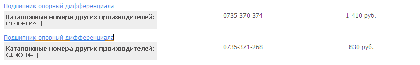

    kovrik, 0735 371 268 Tapered Roller Bearing - правый № 28
    0735 370 374 Tapered Roller Bearing - левый № 3

    ага. Тока Экзист не бъёт.

    Цитата Сообщение от Strelban Посмотреть сообщение
    Тока Экзист не бъёт
    http://exist.ru/price.aspx?pcode=01L-409-144A
    http://exist.ru/price.aspx?pcode=01L-409-144++
    Во как

    Luka,
    Запчасти на Phaeton, вы уверены, что они подходят для Passata?
    Тебе все равно разбирать коробку. Разбери да и посмотри номера.
    нет конечно, просто посмотрел по ссылкам на каталог ZF, там есть еще

    Luka, ну да, в каталоге на 5HP24A эти же номера.
