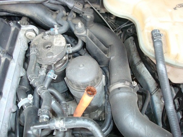

-снимаем декоративную крышку двигателя и откручивает защиту картера (у кого она есть)

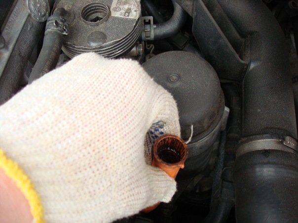

-вынимаем щуп. Я так же для удобства откручивания крышки масляного фильтра вынул направляющую щупа.

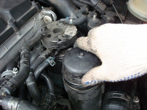

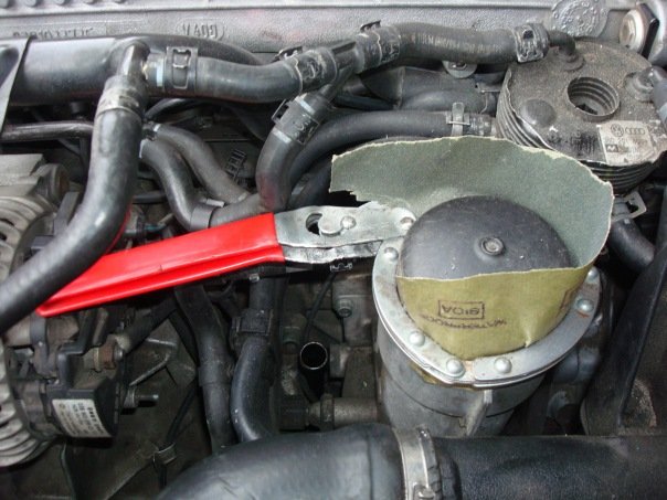

-далее откручиваем крышку фильтра. Чтобы было легче откручивать, я обернул крышку мелкой наждачкой и по верх нее одел съемник масляных фильтров. Все открутилось без проблем.

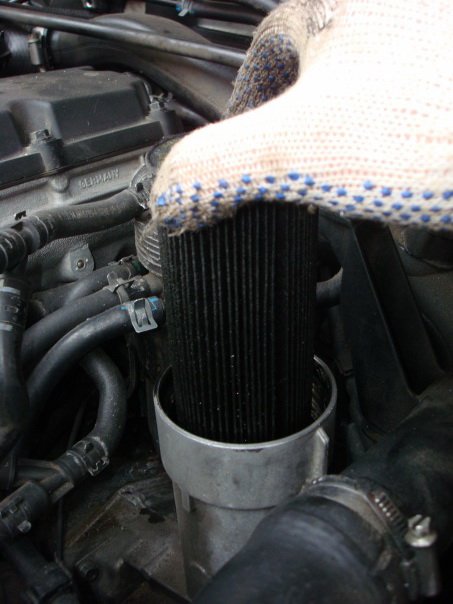

Вынимаем крышку и старый фильтр.

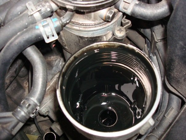

Остатки масла в стакане фильтра удоляем ветошью.

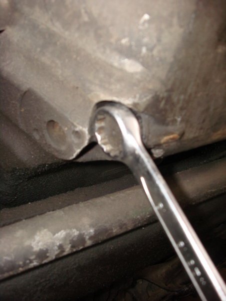

-далее откручиваем сливную пробку поддона картера ключом на 19 и сливаем старое масло в подходящую тару.

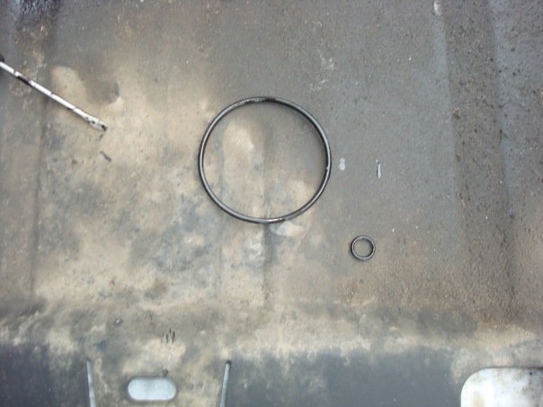

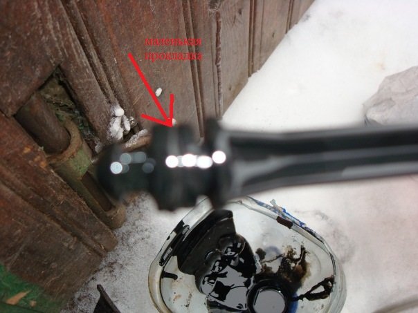

Пока масло сливается, удаляем старые прокладки с крышки масляного фильтра и одеваем новые (идут в комплекте с фильтром).

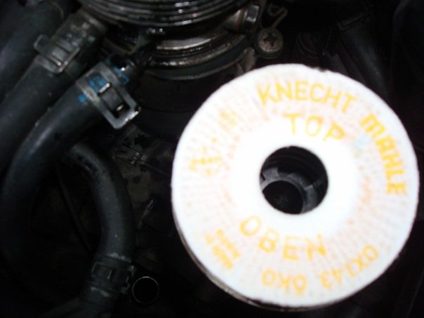

-теперь вставляем новый фильтр в стакан надписью TOP вверх и закручиваем крышку. Момент затяжки 25Нм.
