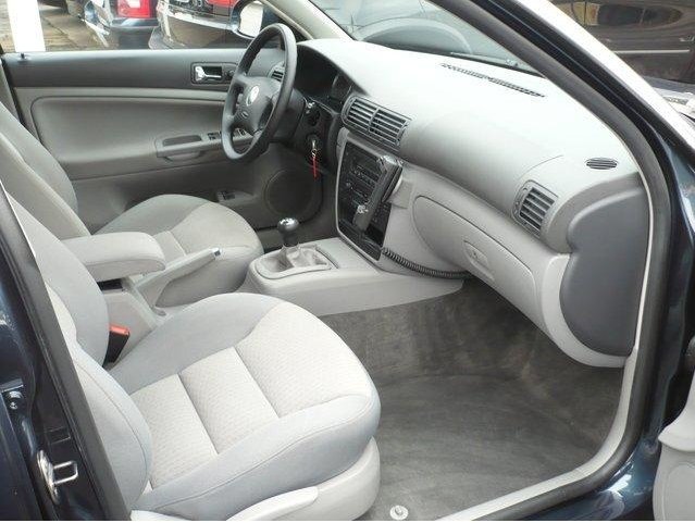

у меня было две машины с штатным телефоном, как на фото физически, так и соответствующим PR код в расшифровке комплектации. Твой случай - это частное исключение нежели системное правило (думаю тут не ошибусь![]()
нет, я об этом не писаля писал то что интерфейсный блок находится в нише подлокотника (под нишей понимается сам корпус подлокотника...т.е. открыть его, вытащить пластиковую вставку - под ней и будет заветный блок. при этом он ещё разный для разных моделей телефонов и штатных магнитол).

Львович, Если нравится штатная хенд фри, то можно демонтировать, только больно это еморойно, поскольку интерфейсный блок J412 установлен в консоли под подлокотником, его отсоединить просто, снав с него разъемы, а вот вытащить жгут проводов, идущий под правую нижнюю часть бардочка
А вытащить микрофон с кабелем от потолочного плафона ....

Львович, Можно, просто подключаешь свой крэдл к разъему VDA другого авто!
| Получено: 26 Отправлено: 2 |
Четыре квадратных отверстия на задней панели,за счет их он/адаптер/ фиксируется,на самом держателе фиксаторы *движущиеся*,опускаешь держатель вниз/вверх/ и выводишь из зацепления.Чтобы подобратся к разъему,надо разобрать бардачок.
