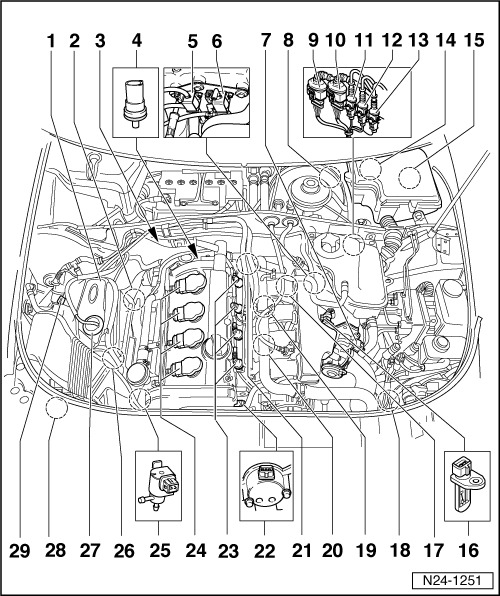

0Стоит в корпусе возд. фильтра.
В базе есть схема расположение датчиков на AWM там он G70. если не ошибаюсь. 4. Двигатель AWM
1 - Воздушный фильтр
2 - Лямбда-зонд перед каталитическим нейтрализатором G39, 50 Нм
3 - Лямбда-зонд после катализатора G130, 50 Нм
4 - Датчик температуры охлаждающей жидкости G62
5 - Клапан рециркуляции наддувочного воздуха N249
6 - Клапан подачи вторичного воздуха N112
7 - Модуль управления дроссельной заслонки J338
8 - Выключатель педали сцепления F36, выключатель стоп-сигналов -F, выключатель педали тормоза F47 и датчик положения педали акселератора G79 u G185 (в зоне ног водителя )
9 - 4-контактное штекерное соединение (коричневое для лямбда-зонда после катализатора G130 и подогрева лямбда-зонда Z29)
10 - 6-контактное штекерное соединение (черное для лямбда-зонда перед катализатором G39 и подогрева лямбда-зонда Z19)
11 - 3-контактное штекерное соединение (серое для датчика числа оборотов двигателя G28 ДПКВ)
12 - 3-контактное штекерное соединение (зеленое для датчика детонации I G61)
13 - 3-контактное штекерное соединение (синее для датчика детонации II G66)
14 - Реле насоса вторичного воздуха J299
15 - Блок управления Motronic J220
16 - Датчик температуры воздуха на впуске G42
17 - Датчик частоты вращения вала двигателя G28 ДПКВ
18 - Датчик давления наддува G31
19 - Датчик детонации II G66
20 - Датчик детонации I G61
21 - Регулятор давления топлива РДТ
22 - Датчик Холла G40.
23 - Форсунка -N30, N31, N32, N33-
24 - Катушка зажигания с выходным каскадом N70, N127, N291, N292
25 - Электромагнитный клапан ограничения давления наддувочного воздуха N75
26 - Соединение с массой (на правой опоре двигателя )
27 - Расходомер воздуха G70
28 - Двигатель для насоса вторичного воздуха V101
29 - Электромагнитный клапан 1 абсорбера с активированным углем N80
В каком горое живёш?
