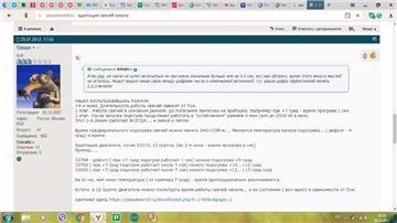

  20. #60
    Lupo Аватар для uzbek
    06.01.2015
    Севастополь
    144
    Без ВАГ- КОМа никак. Скрин страницы:
    и адрес:
    https://passatworld.ru/showthread.ph...svechej-nakala
