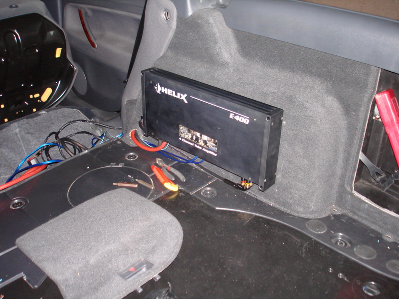

    Поставил усилитель
    Щас фотки покажу.

    Щас фотки покажу
    давай, любопытно посмотреть...
    и что в итоге у тебя установлено из звука на данный момент?
    какие планы на ближайшее будущее в этом направлении?
    шви дверей сделал?

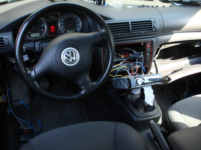

    Разборка машины И прокладка провода питания...все оказалось просто
    Проводочек...пальчики у меня нормальной толщины, прикиньте проводок
    Протянул провода...че тепеь в салоне ужас
    Кидаем массу, Жень, кстати отлично на болт налезла клема, будто там и была всю жизнь
    Итог пятницы - все играет, потрачено 4.5 часа...с учетом того, что делал первый раз в жизни - то быстро

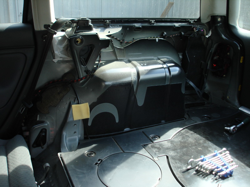

    Снял задную обшивку...тут меня осенило, дай я её проклею шумкой и виброй. Проклеил...потом еще раз осенило, а раз уже все разобрал, давай и вторую обшивку? А давай...проклеил, а потом думаю...блин, ну раз все снял, надо и пол в багажнике проклеить Прклеил...правда только спленом, не хватило вибры.
    Установил все назад...ППЦ, из-за шумки еле напер эти обшивки, но...расскажу ниже.
    Все собрано уже
    О шумке багажника. Стало тише...сзади. Заметно тише. Теперь весь звук впереди у меня, будем шумить колесные арки и еще бы мотор как-то зашумить, ну это попробую капот проклеить, приятель на Октахе 1.8ТФСИ проклеил, говорит ППЦ разница
    Об усилке и вообще в общем. Саба не хватает...но лупит ППЦ как Кажись не хватает динамиком. Ибо если выкрутить усилок на макс, то после 23-25 уже идут искажения при полной басе на басовой песне, причем думал, что усилок на тянет, подключал в мост, все равно...но если убрать низа немного, то оглохнуть можно!
    Но единственное НО...твитеры немного резковато звучат. Или пока они не обыгрались еще...потому как раньше они еще резче играли.
    шви дверей сделал?
    ШВИ полная, наклеил в двери стока шо ПИСЕЦ , прада вод.обшивка гремит сцука около крутилки зеркал, а на полном басу на полной громкости гремят здание двери
    Миды Полк + Твитеры Сигнат
    Уси Хеликс Е400(не Е40, а именно 400)
    Провода Дакс 2ГА и Дакс S34, пред СИгнат(У Жени взял...ндо махнуть сам пред...там на 150А )
    Кроосверы от АД 60
    Алпайн 9882...или как-то там, я короче забыл, 3 линейных выхода у ней.
    Что дальше? Саб в мост на усилок
    очепятка походу
    Блин

    месторасположение усилка выбрано отличное
  13. #233
    AндрюXA, Его больше некуда. На спинку нах надо, ничего не перевезти, а тут вроде чуть места скушал, но не заметно особо.

    Динамики только впереди, как Женек советует? Ты, если не ошибаюсь, все равно хотел в задние двери динамики ставить? Для объемного звучания. Сейчас передумал?
    вот это в точку.
    А вообще большую работу проделал. Молодца!
    Зад работает от мафона. Но там динамики гавно и шумки нет...просто пока нет $ для еще одного усилка и динамиков. Задумка про Хеликс раскидать на перед и зад остается, а потом моноблок на саб еще. Но пока денег на это есть...в любом случае докупить усилок и проятнуть лишние 2 провода и врезать динамики всегда можно.
    Цитата Сообщение от Eu-Jinn Посмотреть сообщение
    эх, зря виброй не проклеил... теперь отдирать будет тяжело
    Пол багажика? Я туда еле засадил сам пол...он почти не хотел закручиваться.А обшивки все с виброй...хоть по ним стучишь, не как по куску фанеры

    Жень, я больше клеил из-за шума в машине. А чего саб много чего наделает без вибры пола?
    Спасибо
    Я еще бензонасос поменял,хоть поперла как надо
    Щас ехал так...ну тупил 100-110 кмч, сзади ваще тишина как в гробу А спереди мотор гудит и резину слышно

    да нет. только заднюю дверь виброй проклей и придумай, что проложить под госномером

    Это да...номер я знаю будет греметь Убрать нафиг
    Дверь беде проклеивать...главное чтобы амортеры двери держали нормально, чтобы не падала...а то я ведь если клею, то клеи с фанатизмом...чем больше, тем лучше.
    Кстати сказать...после дверей + багажника стала объективно тише, это все заметили, кто ездил часто со мной раньше и сейчас.
