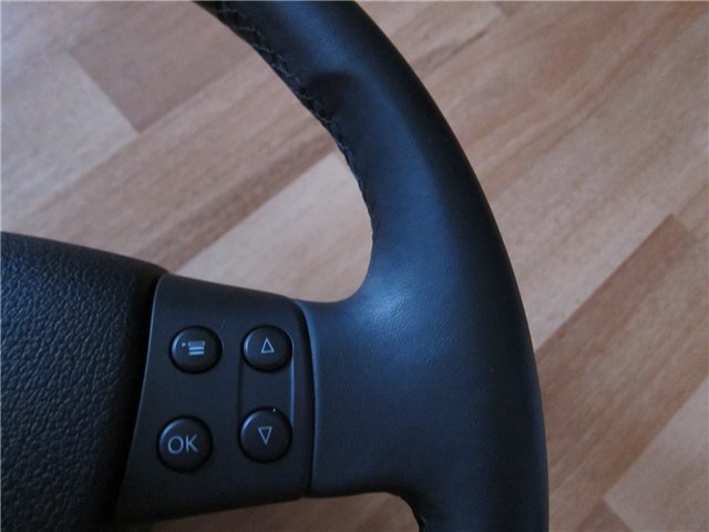

    Таки дождался. На пассате б6 появилась ошибка скорости. geschwindigeit 0 km uberschriten ну или типо того.
    Появилась после того как долго стоял с включённым двигателем. Теперь позле завода постоянно выскакивает. Лёгим движение кнопки ресет на ручке проподает, но всё же не приятно, да и не понятно откудо она взялась. Помогите плз кто чего знает!!!!!!!!!!!!

    зайти в меню, в настройки предупреждения зимней резины и отключить оповещение о превышении установленной скорости.

    А кнопочку над ок не пробывали нажимать?
    Жмем на нее и лазием по меню. Я даж видео снял..
    Там все может быть еще проще

    В этом меню есть еще пункт, недавно товарищ такое сбросил у себя, у него 30кмч стояло.
    В зимних шинах вроде "0" нету.

    1. Спасибо, что подсказали что такое меню есть.
    2. Ниже 30 у меня тож не опускается. А он всеравно предупреждает.
    3. если нажать ок на положении --- пофиг. Не выключается. Может чё от температуры зависит?

    Так сделай больше - 150 например, и будет тишина.
