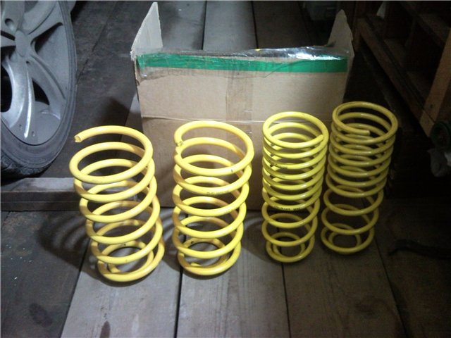

    тогда все будет норм, у меня вообще сейчас от авдотьи https://passatworld.ru/showthread.php?t=143969

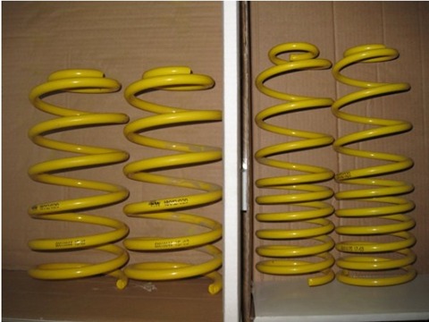

    Короче взял я пружины. Тока они походу не встают на В5. Звонил в специализированный магазин VW-Audi. Там сказали что такие замены производят, но надо менять верхнюю опорную чашку. Что верно, ибо пружина не встает так как надо. Но самое интересное то, что задние ну никак не встают на свое место, так как ц В5 и В6+ задние пружины бочками, а у этих только с одной стороны виток заужен, с другой стороны оин прямые. Подозреваю что сплавили мне пружины не от Пассата. Сегодня поеду разбираться. Фото прилагаются: мож вы че подскажете... было бы также не плохо разобраться, какие из них передние а какие задние))))

    hosT, по параметрам те, что подлиньше и поуже-это перед, а те, что покороче - зад. Но ни те, ни другие у тебя не те. У тебя же не только задние должны быть заужены с двух концов, но и передние. Если надо, выложу фото, как должны выглядеть, хотя тут есть. А обменять никак?

    Да я думаю, менять буду только на деньги. Когда брал, просто с челом этот вопрос обговаривался. Что в случае чего, можно было вернуть. так что все норм) Как сердце чувствовало.
    было бы не плохо, если бы кто то выложил фото ЗАНИЖЕННЫХ пружин именно на PASSAT B5. чтобы на будущее не попасть так же как в этот раз)
    Ну, честно говоря, раздница между заниженными и родными только в общей высоте пружин и в большей жёсткости, визуально то они идентичны абсолютно.
    А насчёт вида пружин именно на пассат В5, так парой постов выше Number One, дал свою ссылку, только у него пружины от авдотьи. У меня на пассат В5 точно такие же, только, судя по всему покороче, и цвета другого))) Да и авдотья, фольц, запчастюльки по ходовой во многом перекликаются Тем более он сфоткал их рядом с родными. Так что по тем фото прекрасно можешь понять как именно должны выглядеть пружины
