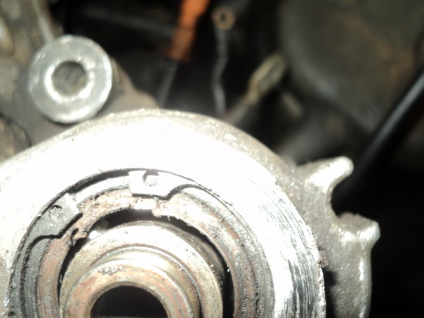

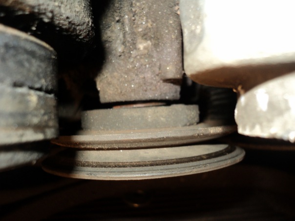

ну у меня нету строительного фена, да и был бы - врядли помог. съемник колец штука конечно хорошая, но в хозяйстве к сожалению отсутствует( пришлось выковыривать гвоздями на ощупь. съемник вообще чудесный на фото ;)
как решили с приятелем, огонь идет от того что при наклоне в форсунку попадает жидкая среда, а в вертикальном положении попадают только газы, те что сверху балона. так что взял почти пустой балон - он горел намного спокойнее и в наклоне. однако это все равно не помогло, в итоге час времени - и морда снята ;)) кронштейн целиком вместе с насосом гура так же снял, погрел уже на месте, и выбил ненавистный подшипник!!! кстати он как назло закрутился.
вот кое какие фотки с сегодняшней эпопеи ;) осталось завтра все это собрать запресовать, еще и помпу хочу поменять.
