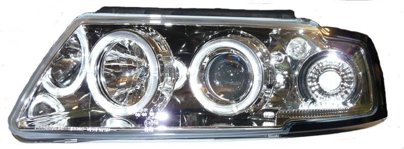

    Всем доброго вечера, уважаемые форумчане!!!!
    Сегодня стал обладателем вот таких вот фар
    Посему встал вопрос об их установке. Проехался по сервисам у себя в городе(Балашиха)-никто не подписывается их ставить. Самому негде, да и боюсь чо напартачить.стоят недешево.Однако нашел контору, просит 2,5 рубля.
    Отдав почти последние деньги, оказался в замешательсвте. Катаясь ещё по мастерским, нашел мужичка готового поставить их за 500р. НО...незнаю разберется иль нет...ещё чо нить испортит не дай бог. а это уже не гарантийный случай)
    Ребят, выручайте советом как быть, может у кого есть опыт по установке,или контакты сервиса где сами ставили. Помогите...

    А чем порядок установки этих фар, отличается от установки стоковых?

    Да,разница действительно есть,эти фары ставить проще чем стоковые.

    А чем проще-то? А то тоже такиехочется... Бампер чтоль снимать не надо?

    Пассат 1.8 Т, делов то, снять старые фары и поставить новые. Открываешь капот, откручиваешь 2 крепежных винта сверху фары и один винт находится сбоку фары (предварительно нужно снять поворотник, он крепится пластмассовым крючком с пружиной), по тихонечку вынимаешь фару, вынув из нее лампочки. А новые фары ставятся еще проще, т.к. поворотники у нее литые. Далее вставляешь корректор фар, крепишь фары и едешь на регулировку света (цена 250-300 рублей). Все!
    На дорейстайле для замены фар бампер снимать не нужно, они и так прекрасно вынимаются. А простота установки этих фар заключается в том, что не нужно крепить поворотник, т.к. он литой.

    там провода еще какие то дополнительные, чо куда тянуть-незнаю) погода отвратительная, заняться негде даж этим. эээхххх...пасиб за совет
    если вариантов не будет, сам займусь..

    Ставь за 500р, я сам сниал промазывал новые фары и депо, чего и тебе советую сразу промажь герметиком стыки если не хочешь в дальнейшем их опять снимать

    Поставил такие за 2 часа с другом у него на сервисе. Проблема была с нижним креплением, но кронштейн в комплекте, и ксенон сразу поставили. Но без косяков не обошлось: было сломано крепление коректора внутри фары, но ничего, просто руки вырасли оттуда! Коректор работает и все ок! И потом заехал и за 600 рэ мне их настроили по ГОСТу и я рад до ...опы!
    Единственное, я не подключал нижние 2 диодика и верхнию лампочку, т.к. вид ангельских глаз портят!

    а что насчет проводков которые снизу фары разветвлены? их надо на что то пускать?

    Провода с колец на габариты, а с диодов и ламп как и куда хочешь! Я живу в Новогиреево, завтра (07.03.2011) после 21-00 могу показать!

    Пассат 1.8 Т, схема подключения в коробке с фарами должна быть,в ней даже школьник разберется.

    я честно признаюсь, распоковал одну фару, полюбовался и аккуратно все убрал обратно)
    есссно никакой схемы не видел
    а бампер то точно снимать не надо?

    Пассат 1.8 Т, цоколь какой в этих фарах?
