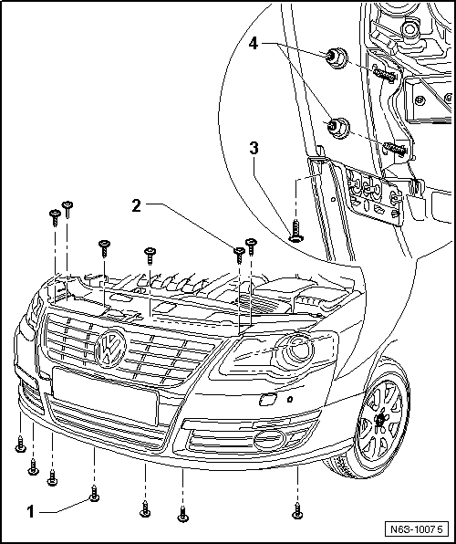

    Снятие
    – Снять передние подкрылки слева и справа → Глава
    – Выкрутить винты -2- сверху из рамки радиатора.
    – Открутить винты -1- снизу.
    – Выкрутить винты -3- (направленные вверх) слева и справа.
    – Открутить шестигранные гайки -4- на крыльях слева и справа.
    Дальнейшее снятие возможно только при помощи второго механика.
    – Вместе со вторым механиком извлечь облицовку бампера параллельно из приемных гнезд крыльев.

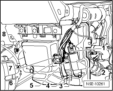

    Снятие и установка верхней части бачка омывателя и системы очистки фар
    Необходимые специальные приспособления, контрольные и измерительные приборы, а также вспомогательные средства
    t Динамометрический ключ -V.A.G 1783-
    Снятие:
    – Выключить зажигание и все электрические потребители и перевести ключ в положение 0 (предварительный упор).
    – Снять кожух переднего бампера → Кузовные работы; Группа ремонта63.
    – Снять передний правый подкрылок → Кузовные работы; Группа ремонта66.
    – Снять правую основную фару → Глава.
    – Привести рамку радиатора в сервисное положение → Кузовные работы; Группа ремонта50.
    – Расклипсовать провода из верхней части бачка -4-.
    – Выкрутить винты -1-, -2- и -3-.
    ИнструкцияДля обеспечения доступа к крепежному болту -2-, в зависимости от комплектации, можно открутить держатель трубок, которые находятся сверху болта.
    – Выкрутить крепежный болт -7- из колесного подкрылка.
    – Извлечь верхнюю часть бачка -4- вертикально верх из резиновой втулки -6- нижней части бачка стеклоомывателя -5-.
    – Движением вверх извлечь верхнюю часть бачка из автомобиля.

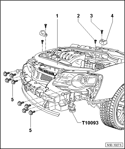

    Цитата Сообщение от SNEG 9 Посмотреть сообщение
    насколько сложно сдвинуть "телевизор"? Нет ли описания?
    Снять облицовочную панель переднего бампера → Глава
    – В автомобилях с интеркулером отсоединить напорные шланги → Глава
    – Выкрутить болты -5- на левом и правом лонжеронах.
    – Вкрутить специальный инструмент направляющие штифты -T 10093- на левом и правом лонжеронах.
    – Выкрутить винты -2- и -3- с упором -4- слева и справа из рамки радиатора -1-.
    – Рамку радиатора -1- можно вытянуть вперед примерно на 10 см на специальном инструменте направляющих штифтах -T 10093-.
