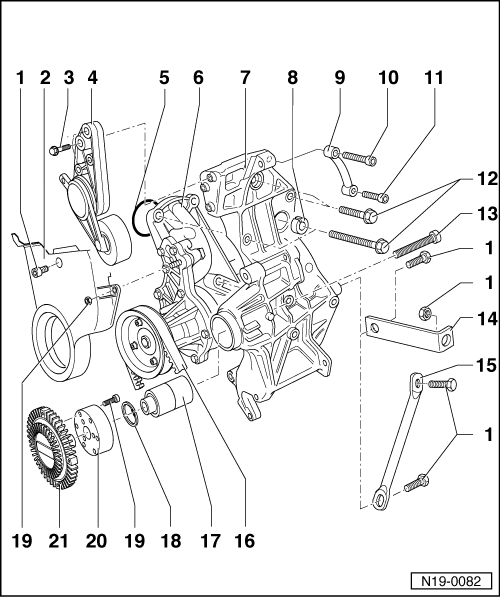

    402
    а не кто не подскажет как снять кронштейн навесного оборудования???мож есть фото какое нибудь??
  4. #24
    02.08.2007
    Россия, Сургут-Краснодар
    17,403
    Получено: 2,516
    Отправлено: 4,977
    saitek,
    Водяной насос и кронштейн - схема монтажа
    1 - 20 Нм
    2 - Нижняя часть крышки зубчатого ремня
    3 - 25 Нм
    4 - Натяжное приспособление для поликлинового ремня
    q Снятие и установка поликлинового ремня → Глава
    5 - Уплотнительное кольцо круглого сечения
    q заменить
    6 - Водяной насос
    q с термостатом → Поз.
    q проверить на легкость хода
    q разборка и сборка → Глава
    q прикручена с кронштейном к блоку цилиндров
    7 - Кронштейн
    q для натяжителя, вискомуфты вентилятора, генератора и крыльчатого насоса усилителя руля
    8 - Втулка
    9 - Опора
    q между кронштейном и блоком цилиндров
    10 - 30 Нм
    11 - 25 Нм
    12 - 30 Нм
    q Соблюдать последовательность затяжки → Глава
    13 - 45 Нм
    q для вискомуфты вентилятора
    14 - Опора
    q между впускным коллектором и кронштейном
    q Только для двигателей с буквенным обозначением: ADR, APT, AFY и ARG
    15 - Опора
    q Только для двигателей с буквенным обозначением: AEB, ANB, ATW и APU
    16 - Клиновидный ремень
    q снятие и установка → Глава
    17 - Втулка подшипника
    18 - Защитное кольцо
    19 - Нижняя крышка зубчатого ремня: 10 Нм, ременный шкив к вискомуфте вентилятора: 30 нм
    20 - Ременный шкив
    q снятие и установка → Глава, снятие и установка вискомуфты вентилятора
    - Всякое бывало.
