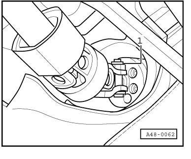

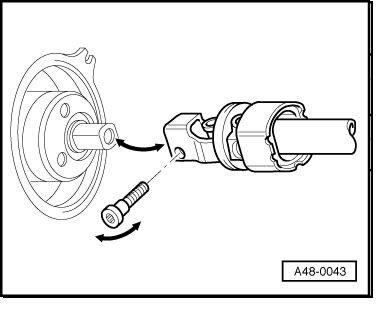

    – Открутить гайку -1- на карданном шарнире.
    – Путем вращения зажимного винта (Torx T50) по часовой стрелке ослабить эксцентрик и извлечь винт.
    – Повернуть карданный шарнир вниз.

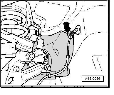

    – Снять подкрылок → Кузовные работы; Группа ремонта66

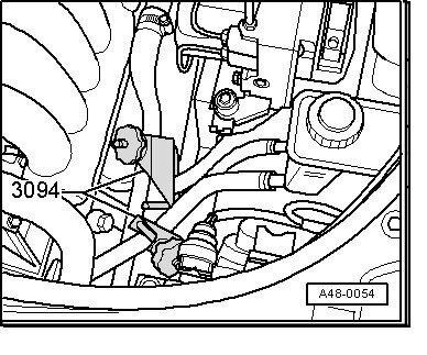

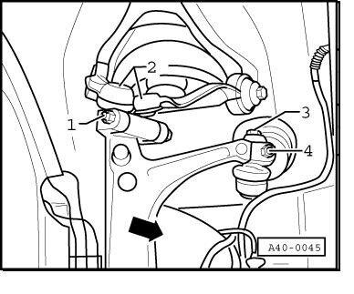

    – Зажать всасывающую и сливную линии зажимами для шлангов -3094-.
    – Выкрутить болт -3- и винт -4-.
    – Извлечь поперечную рулевую тягу.

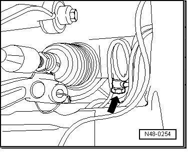

    – Открутить от рулевого механизма пустотелый болт сливного шланга (SW 22 мм).
    – Открутить от рулевого механизма пустотелый болт напорного шланга -стрелка- (SW 19 мм).

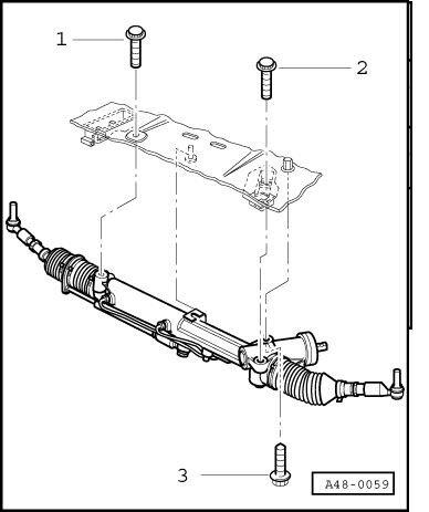

    – Ослабить крепление рулевого механизма в точках -1-, -2- и -3-.
    – Извлечь рулевой механизм через арку левого колеса (требуется второй механик).
