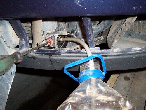

    Добрый день форумчане. Решил заменить ремень ГРМ. В процессе разбора дошел до слива антифриза поворачиваю кран и нечего.(Кран не под отверку) И вообще поворачивается на пол оборота.

    Красный кран на радиаторе?Он со времинем закисает,сливай через патрубок радиатора.

    так вот кран для слива не красный.

    У тебя не красный,у меня красный...какая разница?
