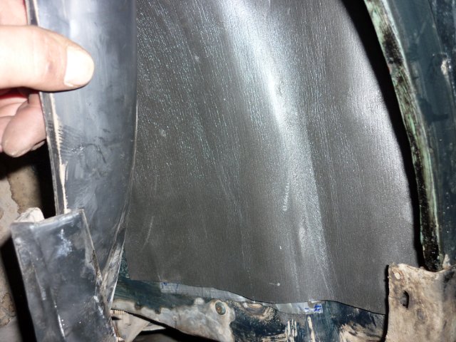

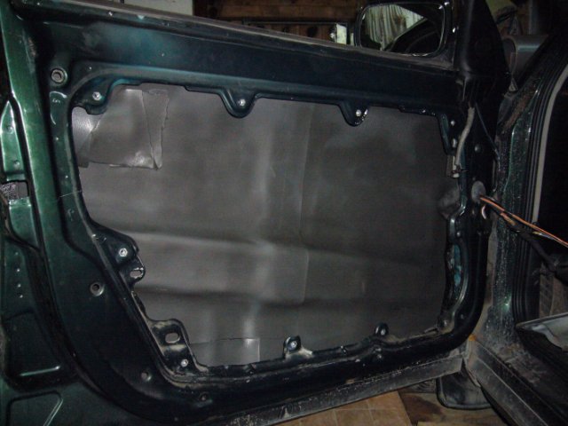

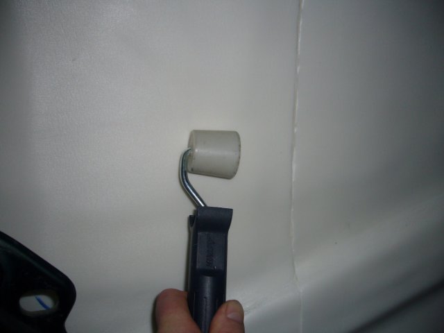

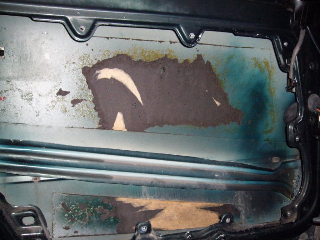

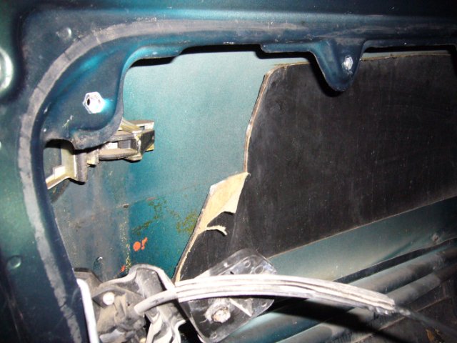

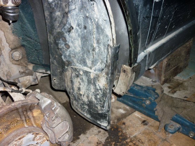

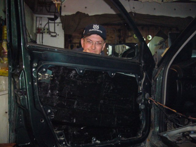

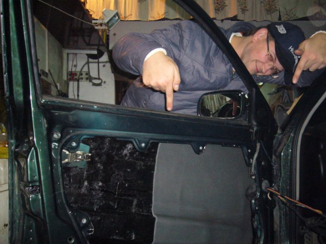

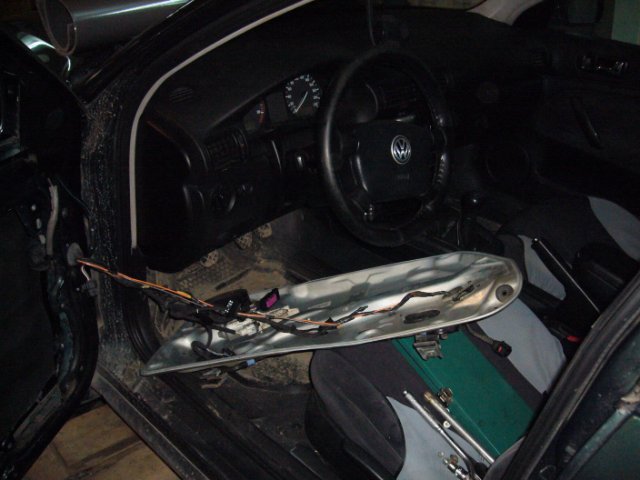

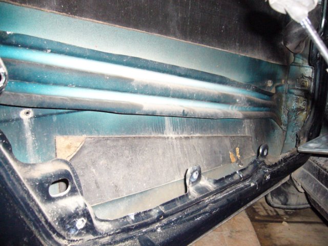

    Вот такая была штатная вибра, вся отвалилась, немцы бракоделы ! шумоизоляции в дверях нет и вовсе.
    в кадр постоянно лезли какие то коты, ниче не смог с этим поделать :vinovat:
    материалы

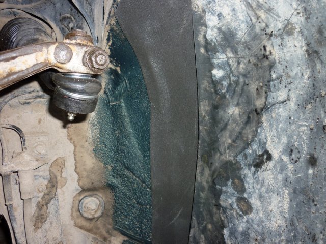

    бикрост, без камешков кровельный, рулон 15м- 700 рублей(хватит хз на сколько машин)

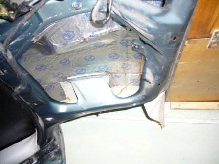

    сплен, 8мм, смоклеяшийся, 1м*1,25м-486 рублей (на 2 двери хватит)

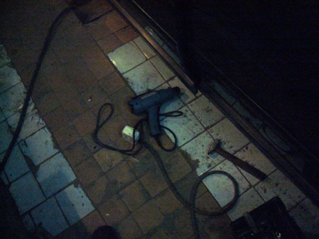

    фен, макита, сцуко дорогой но дешевле чем в германии

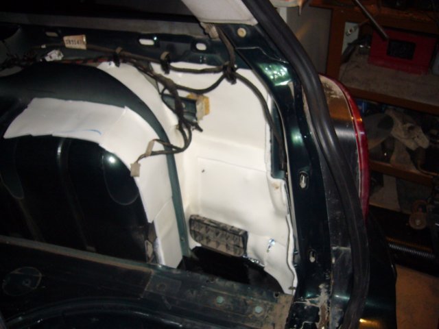

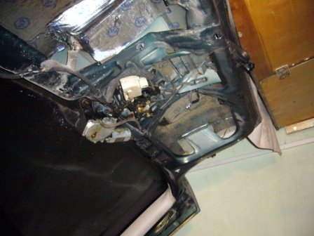

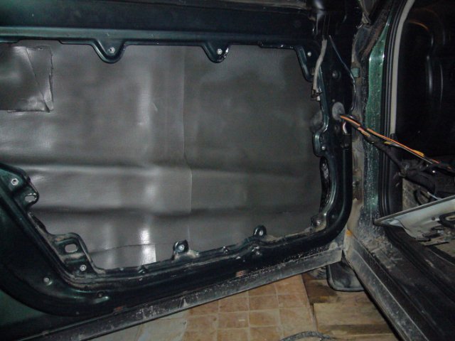

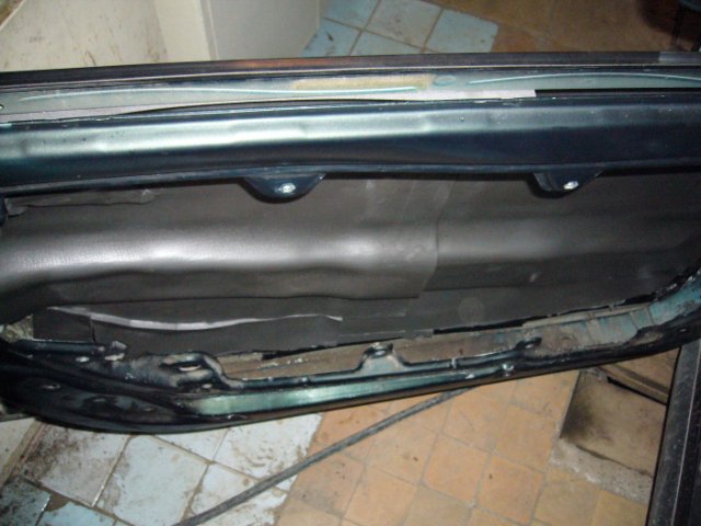

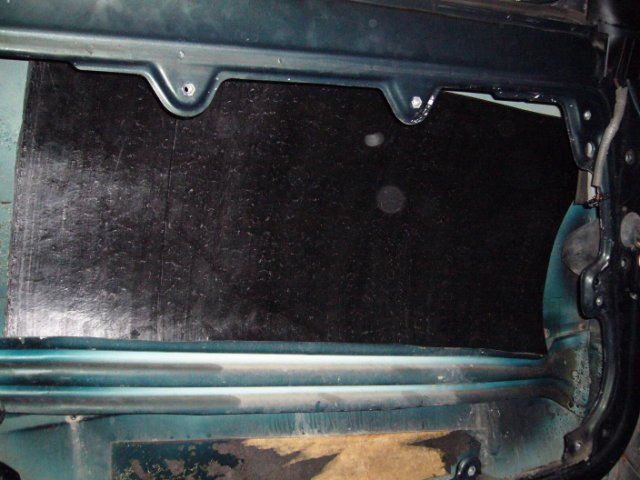

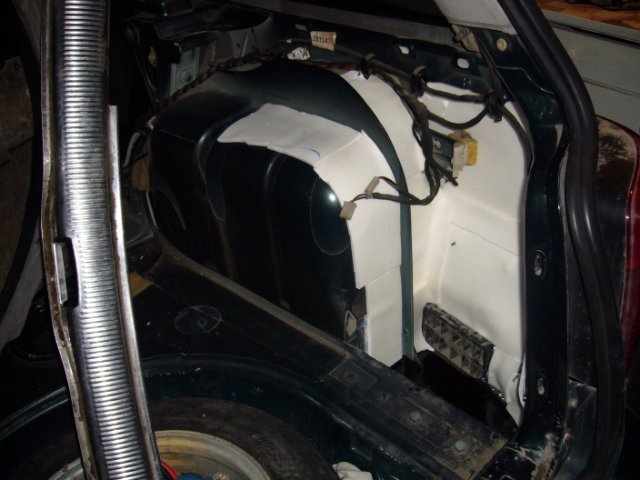

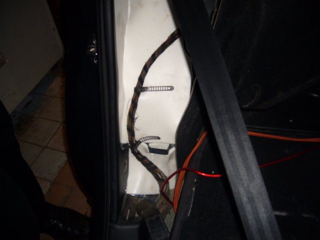

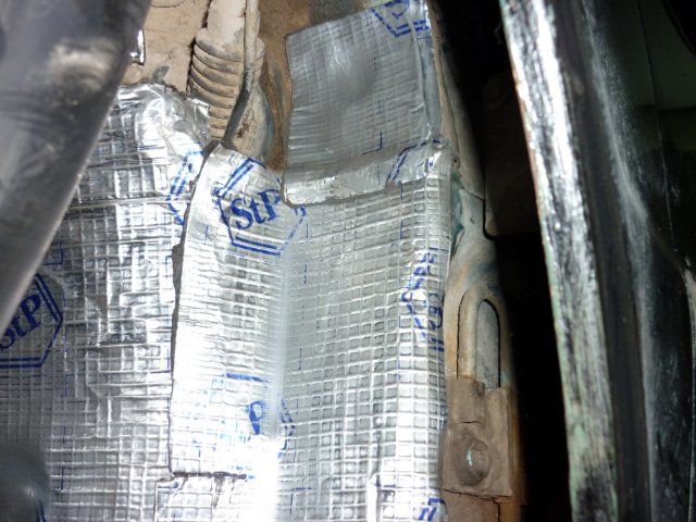

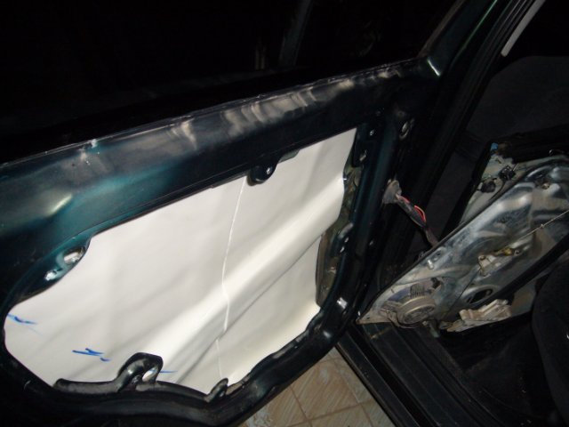

    вот сделал заднюю дверь, блин только конечный результат заснять забыл, с изолоном, закрутился чот
    Как вы уже наверно поняли идея с бикростом была экспериментом, он не совсем удался по причине трудоемкости процесса. И в принципе видно, что ближе к багажнику я перешел на вибропласт. Удачи вам в шумоизоляции.

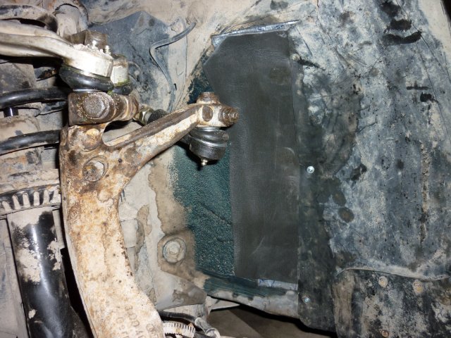

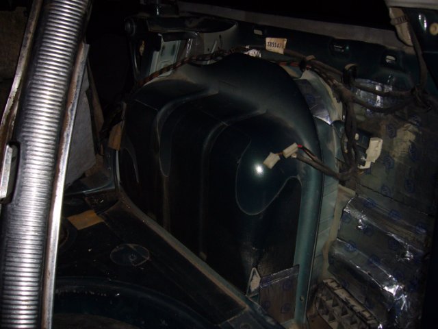

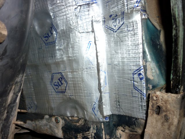

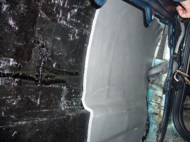

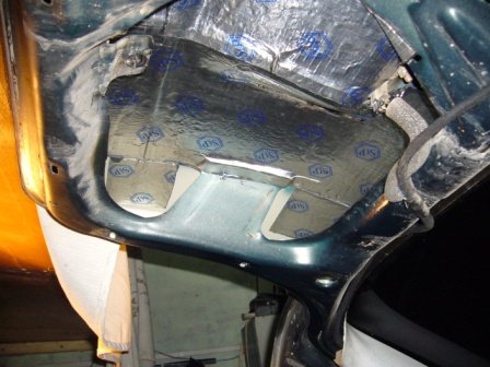

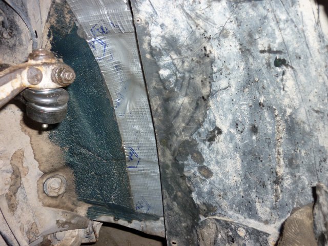

    вот ремонтировал подвеску и пока колесо было снято заодно сделал вибру и шумку арки. испытания завтра провожу. блин есть идея купить шумомер, денег жалко

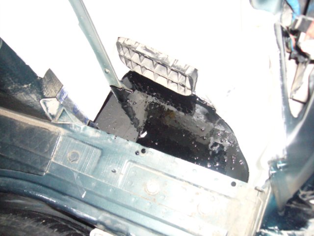

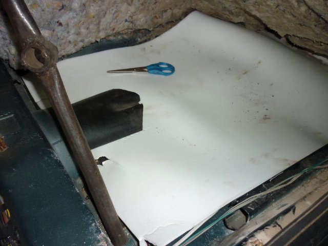

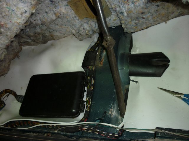

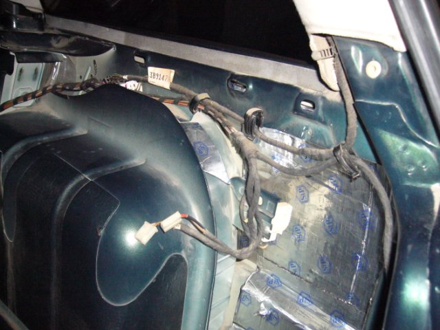

    дополнительная шумка пола

    Немного некрасиво сделано и очень-очень большой расход вибропласта. Детали не надо целиком проклеивать, это просто лишний расход, его кол-во определяется простукиванием пальца по железу, обычно вибропаласт клеится кусками,т.к. кусок определенного размера поглащает постороние шумы на определенном квадрате железа, а все остальное ничего не улучшает,а явл-ся просто лишнем материалом.
    Ну а так зачет, надеюсь будет заметен результат работы!

    нужно было взвесить машину.до и после))
    а кому это видно?
    согласен
    обычно виброй проклеивают не более 70% поверхности
    а спленом уже все 100%
    не боишься за дверные петли?

    так то этому отчету уже 2 года, ниче не провисло, а качественная виброизоляция всегда сплошная.

    не всегда, надо просто знать что ты делаешь прежде всего, а лишнее это просто зря выбрашенные деньги!Если результат один и тот же , но при меньших затратах, то он и будет лучшим!

    может быть и так, но у меня не было ни желания, ни времени, ни оборудования для того чтобы производить расчеты, строить эксперименты и далее выяснять какое количество вибропласта и куда приклеить, потому затянул все сплошняком. к тому же сам видел в инете видеоинструкции по вибре под крутую музыку, там затягивали все сплошняком в 2 слоя, некоторые места в 3. это было какое то именитое американское тюнинг-ателье. даже передние стойки у лобового стекла были затянуты в вибропласт. я думаю эти люди знают что делают. так ведь?
    да и не такие уж и великие деньги я переплатил если что

    я в отличии от тебя фигней не страдаю и по старым темам не рыскаю
    пишу как должно быть
    то что вибру клеить на всю поверхность нет смысла тебе в любой конторе по звуку скажут
    ты хоть в три слоя ее налепи ничего не изменится
