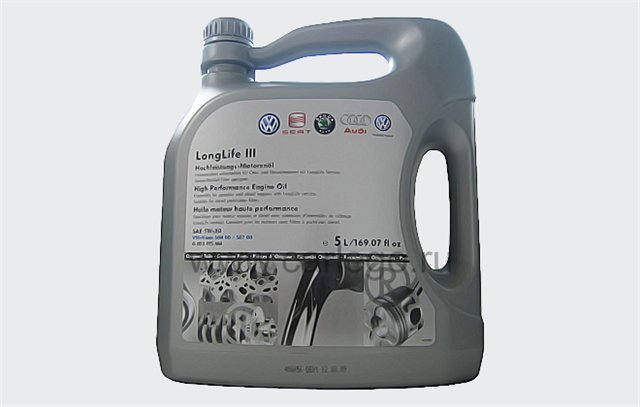

    Цитата Сообщение от Romych Посмотреть сообщение
    FateSpb и официалы льют только Кастрол. и рекмендуют упорно другим)))))
    чаще они рекомендуют, то масло, клторое у них есть, а чаще всего у них

    Vital 86, ага, а внутри кастрол, если не ошибаюсь где то находили на таре значек кастрола. ))))))) VAG не делает масло! эт также когда в оригинальной упаковке лежит Libro, Beru, ina.........
    внутри также любое масло
    значков на таре нет
