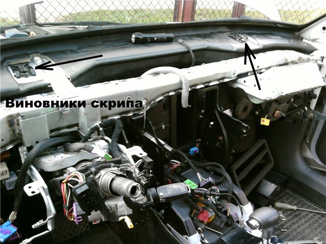

Я у себя разбирал торпеду. Вот отчетик даж есть https://passatworld.ru/showthread.ph...+скрипы

0[QUOTE=URAGAN;3070779]Это стекло лобовое плохо вклеено[COLOR="Green"]
Не, стекло тут не причем, у меня если взяться за козырек торпедо и пошатать ее, как раз и вылезает этот стук, мне кажется там толи внутри что-то раскрутилось, толи по направляющим торпедо скачет, не знаю, я там еще не был, на пассате салоне еще не разбирал, так что лето, дача и пиво рулят

0Slon_off, У меня не открывается эта инструкция в базе знаний. Будь добр, кинь мне ее в личку или на почту, Absent88@list.ru. Но судя по фото, которое привел Пассатовец, я там ни каких воздуховодов не наблюдаю.

0Сейчас у себя специально вынул уплотнитель, который вставлял между панелью и стеклом, включил климат и направил его на лобовое. Мощность вентилятора изменял от самой низкой до самой большой, но так и не почуствовал, чтобы из стыка панели и лобового стекла начал дуть воздух. Все таки я склоняюсь к мнению, что там ни каких воздуховодов нет! Это мое ИМХО, ни кому его не навязываю.

0Совершенно верно, и ни когда и не было, а то что там где то поддувает между лобовым и торпедой, это говорит о плохом уплотнении центрального воздуховода с торпедой
Торпеда ложится на этот воздуховод, если будет плохое уплотнение то из под него и будет сифонить в стык лобового и торпеды.

СКРЕПИТ и трещит панель у нех кто менял лобовое!
РЕШЕНИЕ проблемы выявлено: нужно проложить(запихнуть) в щел м/д лобовым и панелью оконный черный уплотнитель(НЕ САМОКЛЕЯЩИЙСЯ)PASSAT B7 highline, полный фарш.
