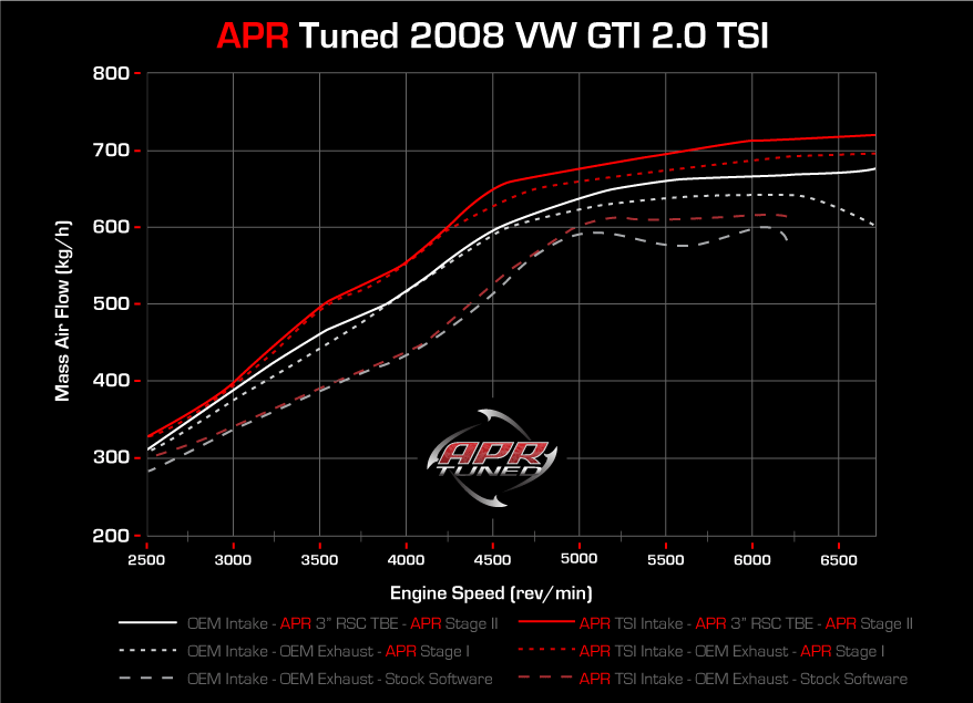

    Цитата Сообщение от ALEX94 Посмотреть сообщение
    все ваши доводы субьективны, нет графиков, нет расчетов, одни эмоции.
    вот тебе график
    14.01.2007

    FateSpb, хочешь я тебе в паинте за полчаса в 3 раза круче характеристики нарисую
    20.02.2006
    7,629
    Получено: 24
    да рисуй сколько угодно
    можешь даже себе на торпеду их потом приклеить
    ты просил графики я тебе привел
